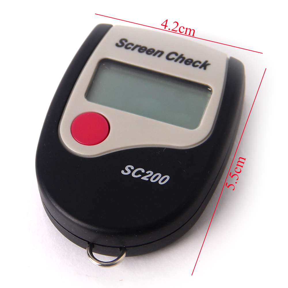

Ik herinner me uit mijn studententijd dat in het labo elektriciteit toerentellers lagen om het toerental van motoren te meten.
Deze stuurden een lichtsignaal uit naar een draaiende as en door de lichtweerkaasting kon je het toerental meten.
Als je ditzelfde toestel naar de toenmalig (+/- 1987) daar aanwezige TL lampen richten dan gaf het ook een (hele hoge) aanduiding.
Er werd beweerd dat dit de snelheid was waarmee de (elektronisch gestuurde) TL lampen flikkerden.
Ik herinner me dat het een klein zwart tacho metertje was dat in één handpalm paste.
na wat zoekwerk : SHIMPO EE2
dat waren dan wel net nieuwe tl bakken, EVSA zijn er niet ouder als 1987/1988 en dat was philips. t huidige spul zit rond 100kHz, maar toen was het nog wat minder..
