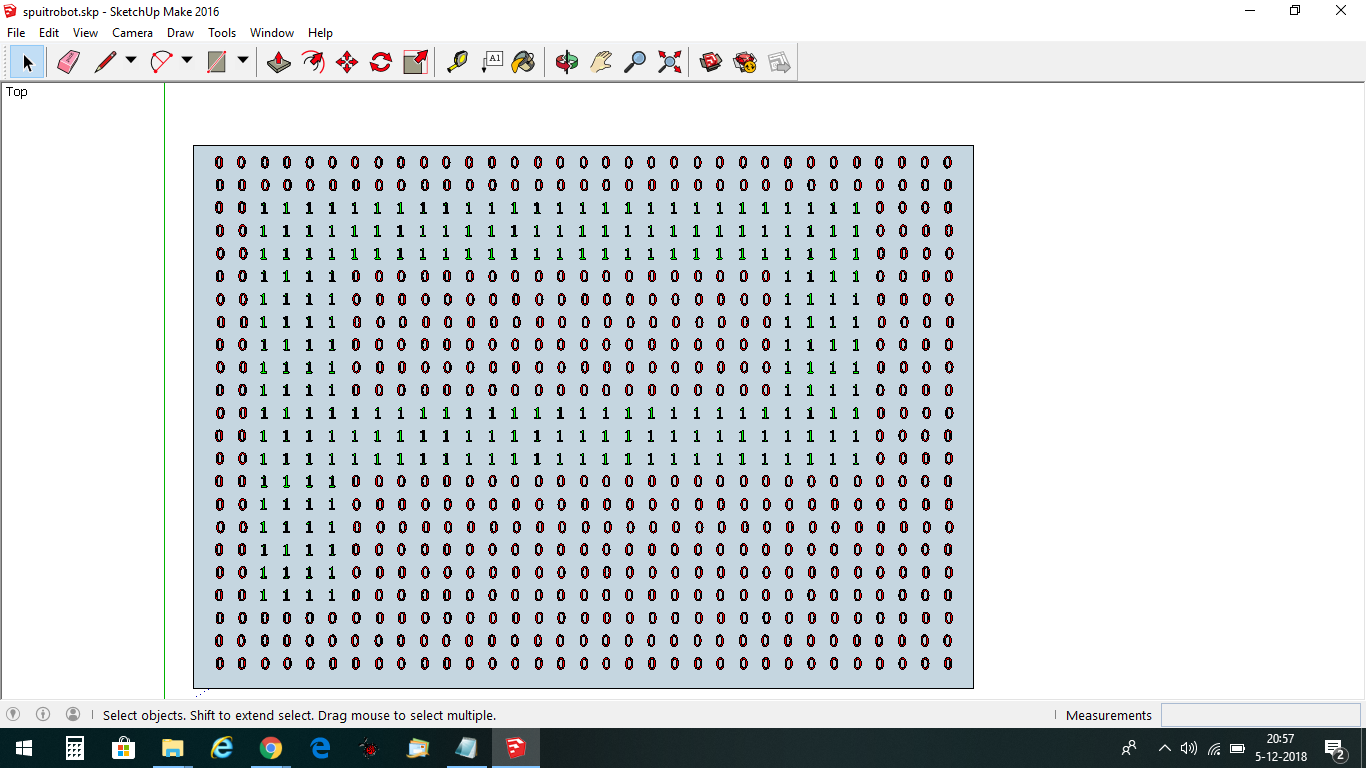

hieronder een v.b. van zo'n matrix, de letter P. (geen 300x300 maar het gaat om het v.b.).
die P wil ik later na tekenen.
voor ik aan die P kom moet ik wat gaan filteren, dus b.v.
een 1 omgeven met 8x een 0 = een 1
000
010
000
als die P eenmaal "strak" is wil ik hem dus natekenen.
dit vergt vooral overzicht v/h totaal.

Ik begrijp nog steeds de bedoeling niet goed. Als je alleen wilt 'natekenen', kun je toch gewoon de hele bitmap uitsturen?
(je hoeft niet eens te weten wat erin staat)
waar stuur ik die dan naar toe ? uiteindelijk zal het toch iets moeten worden met step/dir (stappenmotor of servo)
dat natekenen is met een viltstift op een papieren blad.

De TS wil met bitmaps werken begrijp ik. Hmm vraag me af dat handig is. Een plotter zet lijnen van een bepaalde lengte op een bepaalde plek. Je zult dan een bitmap moeten gaan omzetten naar een soort van lijn-map of vectortabel? Kun je niet beter zelf een karakterset definieren die zegt welke lijn waar moet komen? Dat lijkt mij een stuk makkelijker.
Verder begrijp ik je verhaal over het hele geheugen in een keer lezen niet zo erg. Wil je het geheugen benaderen zoals een mens een symbool op een stuk papier ziet? In 1 keer dus? Dat gaat niet zomaar met de gewone technieken. Dan zul je van zoiets als een transputer gebruik moeten gaan maken. Bestaat de transputer eigenlijk nog wel? Maar dat is allemaal nergens voor nodig. Je moet het probleem opdelen in stukken en die apart analyseren en daar een programmeeroplossing voor bedenken.
Met alleen rechtlijnige bitmaps is het vrij simpel te doen.
Je scant de bitmap per regel tot je een '1' tegenkomt. Da's het begin. Dan verder scannen tot je een '0' tegenkomt, da's het eind.
Dan x stepper naar beginpos, pen laten zakken, en naar eindpos, pen weer omhoog.
Zo alle regels af en daarna de kolommen en Y stepper...
Niet het meest efficiente, maar voor simpele tekeningen voldoet het wel...

dat was het idee eigenlijk, dat geeft overzicht.
het voorstel van arco heeft als nadeel dat je een verticale lijn opbouwd met allemaal horizontale lijntjes.
een probleem is dat in de AVR met bytes worde gewerkt b.v. in een array, en ik wil eigenlijk met losse bits werken.
even hardop denken voor een stappenplan:
- ik ga de matrix op delen in rijen en kolommen.
- losse/ verdwaalde bits weg filteren.
- scannen (van links naar rechts en boven naar beneden) tot dat je een 1
ziet deze X,Y pos. onthouden tot je een 0 ziet, weer X,Y pos. onthouden.
- de volgende rij geeft dan hetzelfde resultaat met de Y pos. 1 lager enz.
- scannen tot dat het boven genoemde patroon wijzigt = einde hor. lijn
- vervolgens de opgegeven instellingen er op los laten (dikker lijn, tot.
lijn 1 cm, hoger).
- teken volgorde bepalen (om transport te minimaliseren)
- als laatste de stepper/servo aansturen
Je trekt een vertikale lijn van de eerste '1' tot de laatste '1' in een kolom, niks horizontale lijntjes...
Dit is heel goed mogelijk met Arduino/C++ je kunt de bits in een byte een waarde geven door bits te flippen of door een specifieke (hexa)decimale waarde toe te kennen die overeen komt met het bitpatroon.
