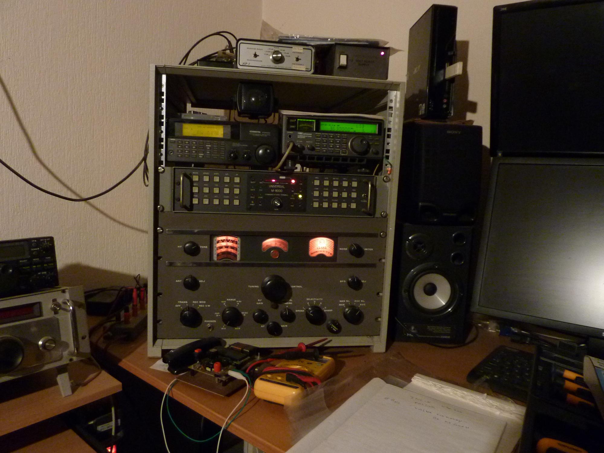

[bijlage]Ik heb hier nog een oude doos staan: https://www.universal-radio.com/catalog/decoders/m8000.html
Ik denk zo'n beetje de laatste echte hardware RTTY decoder,heeft ook een Baudot uitgang op RS-232 niveau(is in te stellen)
Kan div.RTTY modi decoderen die al 20 jaar niet meer uitgezonden worden. Kon zelfs Piccolo (MFSK)chat berichten van UK ambassades decoderen en VFT Multi channel kanalen.
Daar heb ik nu niet zoveel meer aan natuurlijk maar ik zie het als een stukje nostalgie wat nog steeds in de shack staat. ;-)
Met amateur RTTY schrijft hij nog perfect mee.Die doos werkt met 2 switched capacitor filters* die stapjes maken tot ze perfect afgestemd zijn.
* National Semiconductors MF-8
Allemaal vergane glorie in vergelijking met de huidige DSP techniek. ;-)
