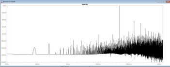

Hiebij simulatie en resultaten.
kan FFT file niet posten is 4.097 Mb, wat nu ?
Bij 1V RMS uit ( 0 dBm ) zijn 2e en 3e harm onder -100 dBm

Hi Guus,
Test je simulatie ook bij 50KHZ en het zelfde signaal niveau.
Dan ga je veel meer de capacatieve effecten van je gekozen componenten merken.

Bram, dit is het 50kHz FFT file.

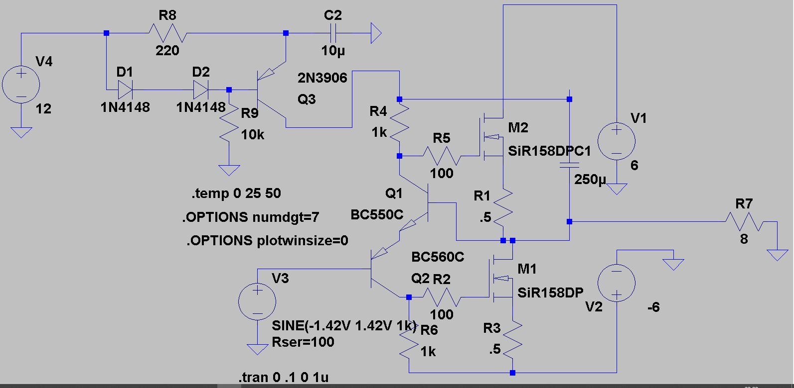

Zonnepaneeltje,
Hierbij het schema, ik heb de LTspice file al eerder gepost.
het moet natuurlijk nog wel "strakker" etc.

Ik heb naar goedkope Fets gekeken maar die zijn waardeloos in Klasse A.

Klasse A? Waarom zijn ze waardeloos? Welke FETs heb je naar gekeken? En waarom in godsnaam MOSFETs? Flikker dat MOSFET-idee bij het vuil en steek er een BJT in. Een MJL4281A is een mooie en speciaal voor dit doel gemaakt.

Verder dan nog een tip, pas je schematekentechniek een beetje aan, zodat het wat leesbaarder wordt
