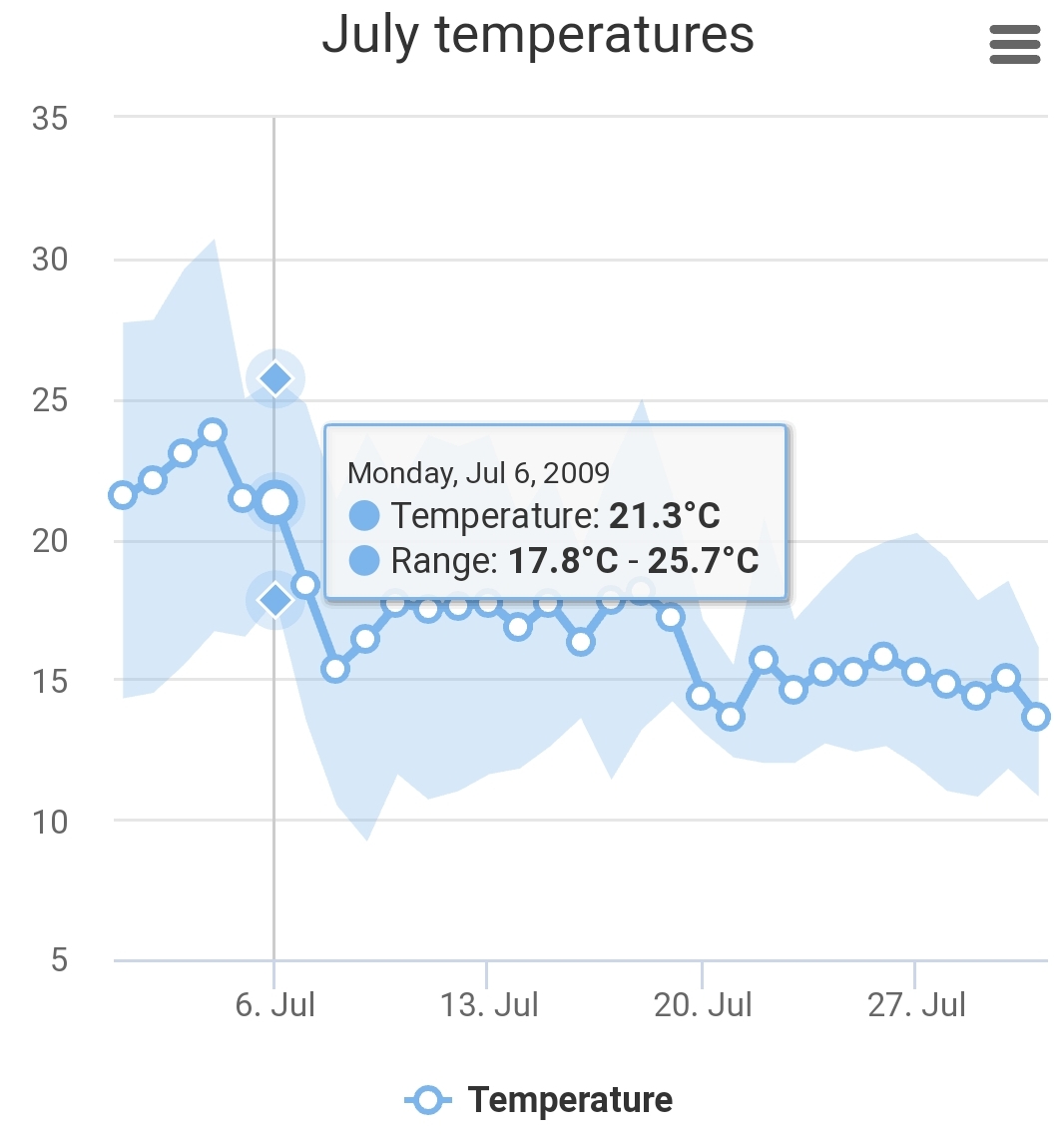

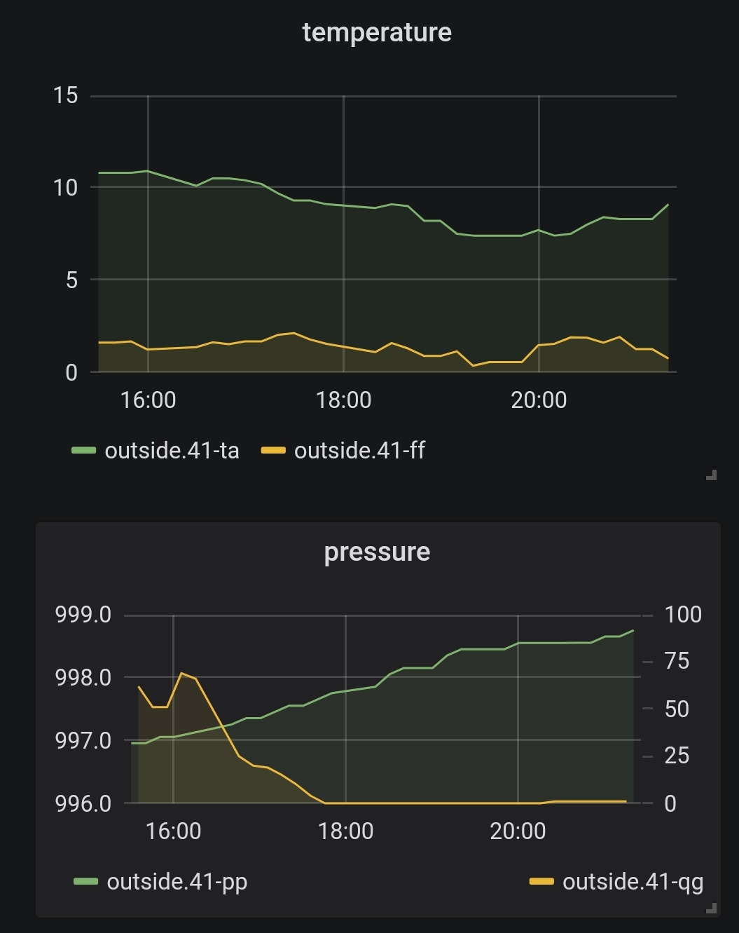

Ik ben zelf ook wat zoekende op het gebied van meetgegevens en grafieken. Ik heb de plaatjes bijdehand dus ik post ze even:
1 RRDTool, draait al 25 jaar, ik vind de grafieken wat achterhaald en je moet er wel even mee aan de slag, ik heb hier via een pakket genaamd Munin wat geëxperimenteerd . Bijvoorbeeld: Tweede Y as.. lastig! Een jaar of een uur bekijken is 1 klik
2 Grafana. De ultieme open source grafieken tool, slurpt alle data op die je maar kan vinden. Automatisch CSV/Excel invoeren zal geen probleem zijn. Draait op Windows, Linux en Mac. Wel wat complexer. 3 klikken. Een jaar of een uur bekijken is 1 klik
3. Highcharts (lijkt beetje op vb van dekees)
Javascript, redelijk simpel maar je moet echt tijd stoppen in de grafiek, even snel een nieuwe grafiek op de rechter Y as is typwerk.Een jaar of een uur bekijken: typewerk, data wordt te groot etcetera.
Het voordeel van nr 3 is dat eigenlijk alles in de browser gebeurd. Wat javascript en de CSV file aanleveren en je hebt verder geen software, databases, servertjes e.d. nodig.

Heb al wat zitten frutten met "thingspeak" dat is zó makkelijk dat het bijna niet leuk meer is ;-)
De grafiekjes in Thingspeak zijn wat beperkt.
Je kan Matlab gebruiken maar daar ben ik van af gestapt nadat ik een voorbeeld via highcharts gevonden had.
De data wordt wel nog verstuurd naar en opgeslagen bij Thingspeak. Highcharts haalt die data op geeft die in een grafiek weer.
Voordeel is dat met één klik verschillende tijdsintervallen kan bekijken.
Link naar onderstaande grafiek: klik
