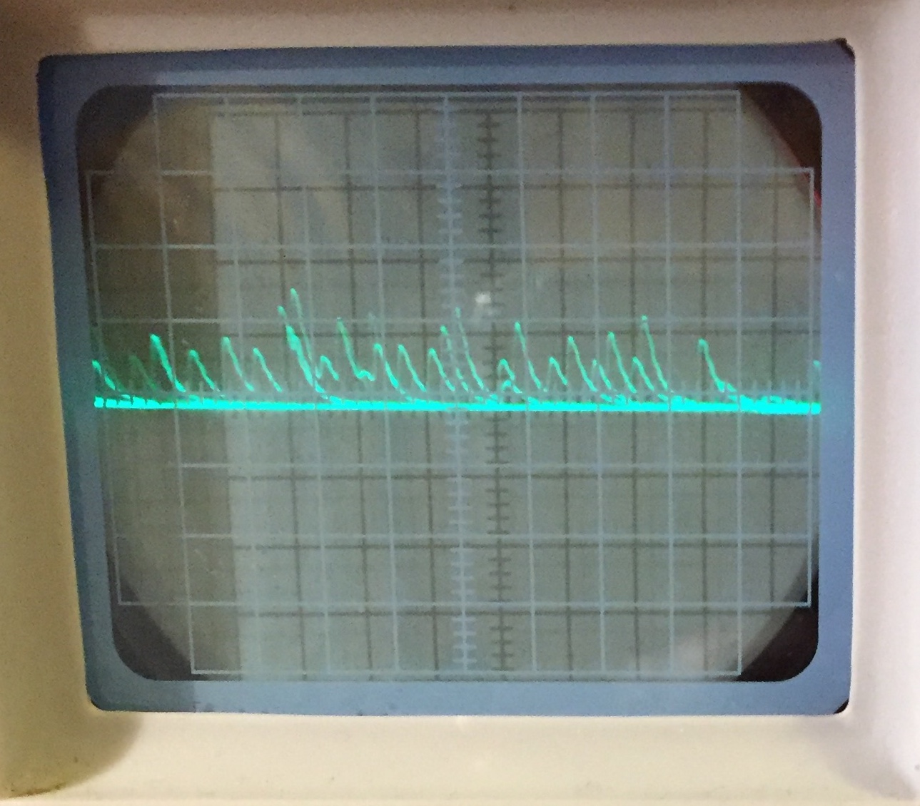

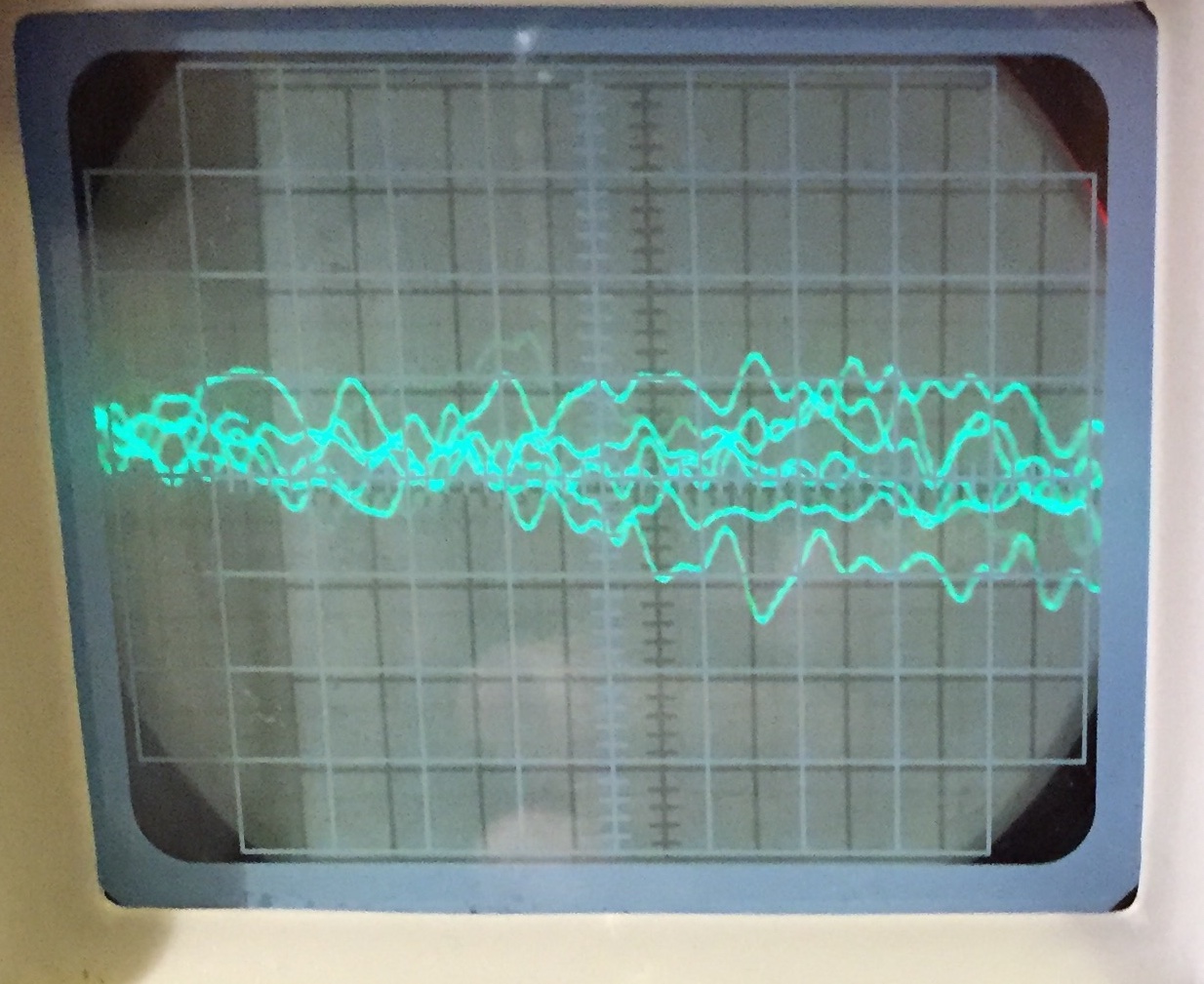

Zo ziet dat er uit op de scope Linkerfoto geeft rechterkanaal weer en andersom :-) Gemeten op de speakeraansluiting.
[Bericht gewijzigd door erik12 op (17%)]
De 2 relais zijn niet voor links en rechts maar voor A en B speaker paren, als je ze beide aanzet dan worden ze beide even warm lijkt me.
Andere STK er in en hij speelt weer naar behoren.
