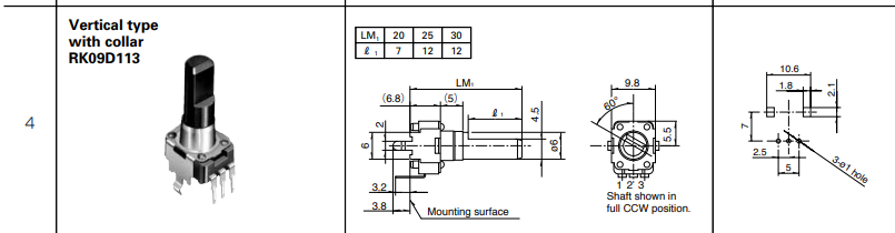

Ik denk dat ik uit de voeten zou kunnen met deze potmeter van Alps:
De afmetingen kloppen (met LM = 20mm), maar deze komt helaas niet met een '3B' karakteristiek
https://www.alps.com/prod/info/E/PDF/Potentiometer/RotaryPotentiometer…
Deze van CTS lijkt ook te voldoen. Die is lineair, maar heeft wel een center-detent. Dat houdt toch alleen in dat ie een voelbaar middelpunt heeft en heeft verder electronisch geen invloed toch? Dan kunnen we daar wel mee leven denk ik.
https://nl.mouser.com/ProductDetail/CTS-Electronic-Components/09VR1K20…
Toch wel. In 103B staat 103 voor 10k en B voor lineair
Voor RK09D113 heeft Alps een 10k met Resistance Taper 1B
1B staat hier voor mono lineair (3B is stereo lineair)

Bedankt, ik heb er één gevonden en besteld.
Blijkbaar levert RS Components niet aan particulieren.
Ik weet nu precies welk typenummer ik nodig heb (RK09D1130C1B), maar ik heb geen idee waar ik als particulier zo'n onderdeeltje kan bestellen. Heeft iemand nog tips?
