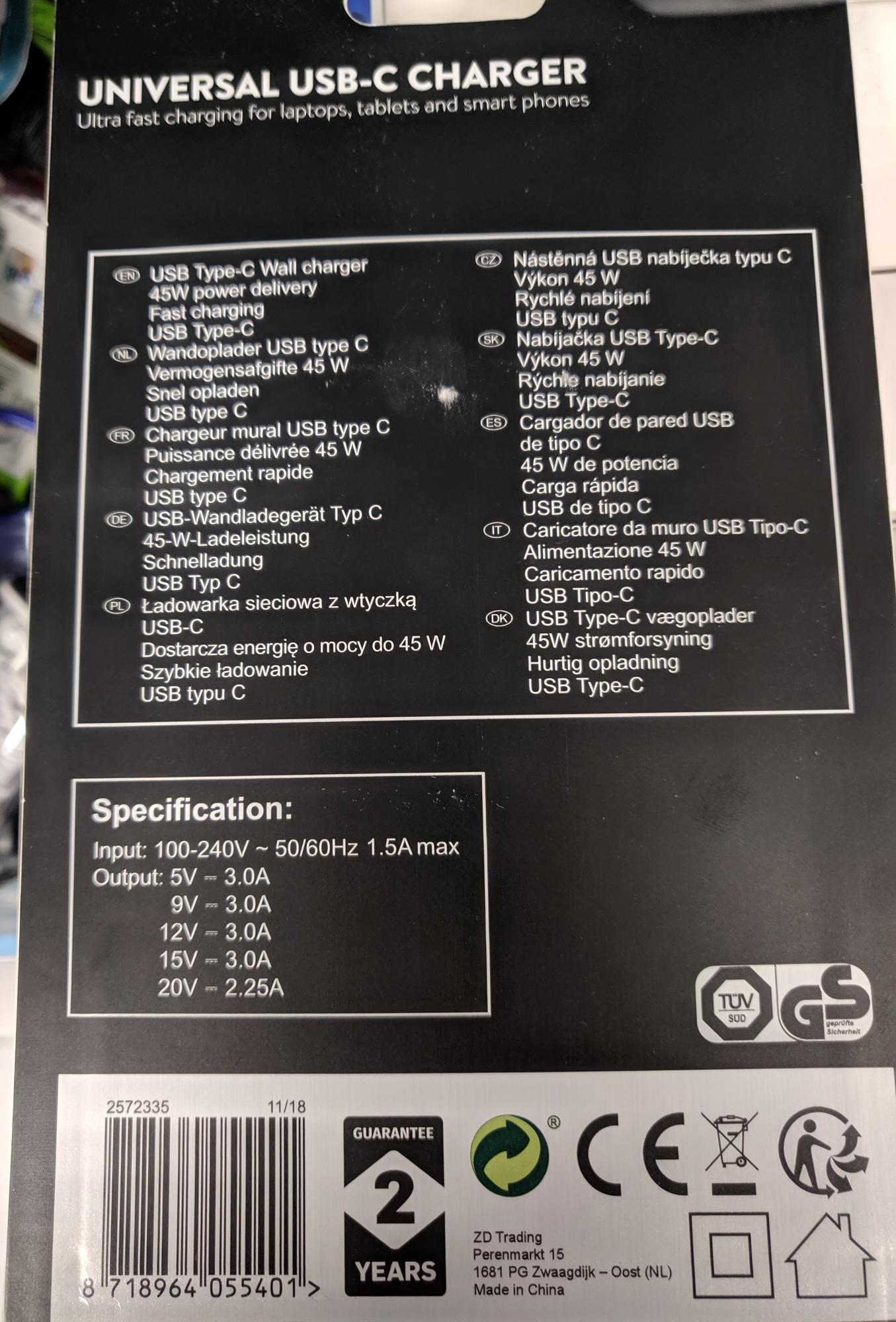

Ik zou ermee teruggaan naar de leverancier, volgens de gebruiksaanwijzing is het apparaat beschermd tegen overbelasting. Ik heb twee van die snelladers, een van Oneplus en een van Samsung en daar kan ik ook apparaten mee opladen die alleen geschikt zijn voor 5V. Er staat nergens in de manual dat er geen moderne laders mogen worden gebruikt. Snip uit de manual

Dit zou ook niet uit moeten maken, omdat de lader pas 12v levert als het apparaat daar om vraagt. Normaal levert deze gewoon keurig 5v. Misschien is het ook gewoon toeval dat het met deze lader gebeurde.
Ik ga hem voor terugsturen naar de winkel dan. Het lijkt mij iets te lastig voor mij om te repareren.
Dat is natuurlijk heel dubieus. Hoe is die communicatie tussen lader en hoofdtelefoon dan geregeld.
Geen enkele normale USB aansluiting levert ooit 12 volt.
Jazeker wel, Qualcomm Quick Charge bijvoorbeeld gaat zomaar tot een volt of 20.
Op 30 december 2019 21:32:34 schreef buzzy:
Het is een lader met Qualcomm Quick Charge. Deze levert dus 5v, 9v of 12v afhankelijk van wat het device vraagt als deze ondersteuning heeft voor Quick Charge. Standaard levert deze gewoon 5v.
Samsung heeft zijn eigen naampje voor snelladen, Adaptive fast charging. Die USB lader doet 5V en 9V maar is ook al oud en werd bij een S6 phone geleverd.
Op 30 december 2019 21:39:04 schreef Lennyz1988:
Daar zijn weer versies van, Qualcomm QC 3.0 is bij de Action te koop als de bijgeleverde lader bijv. zoek is. Deze gaat tot 20V
MM verkoopt ook snelladers een wat ouder type die 2.0 doet
En een Belkin
