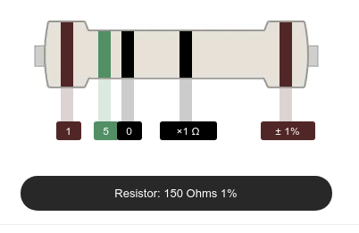

Ik vind 15 ohm te klein. Ik verwacht eerder 150. Maar dan had het bruin groen bruin bruin moeten zijn. Maar dat vind ik dan weer een rare aflees of onthoud-fout. Maar geen betere theorie tot nu toe...

Ik geloof dat ze 2 penlights als voeding gebruikten. Als we dat als 3.0V spanningsbron beschouwen dan kan die led een nominale spanning van rond de 3V gehad hebben (zeg:1.8-2.2).
Als je hier vanuit gaat en dan met een weerstand van 150Ω, dan gaat er toch +/- 8mA tot 5mA door de led. Niets mis mee lijkt mij. Al is het wel aan de veilige kant, maar voor het zelfde geld is het een low current led.
