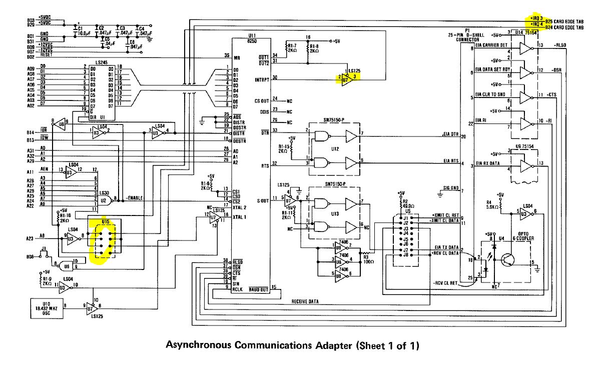

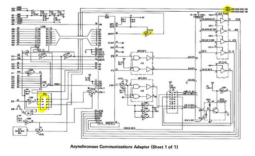

ISA kende geen interrupt sharing zoals @Henri62 al aangaf. Vandaar dat je in een IBM ook eigenlijk maar 2 seriele poorten kwijt kon. IRQ4 en IRQ3 hard gezet met een jumper. Er waren wel kaarten voor meer poorten maar die hadden eigen software met een eigen (hardware) interrupt handler aan boord.
Hier het schema van een originele seriele poort en Henri, het is inderdaad een LS125

Alle standaard ISA serial ports (en kaartjes) die ik gezien heb, hebben de interrupt uitgevoerd als totempole output (active high) waardoor je op die lijn een conflict krijgt als je 2 borden tegelijk gebruikt. Wat je wel kon doen in de software was de interrupt enablen of disablen.
Software? Daar deden die kaartjes niet aan. Je kon in de 8250 interrupts uit zetten. Maar met wat er op de bus zat... had dat niks te maken.
Helaas kan ik zo snel geen schema meer vinden van de originele XT ISA compoort adapter, daar zit op de INT lijn gewoon een buffer naar de slot pin. Ik dacht dat het een 74LS125 was.
Ik ook niet. Voor de 'originele' zou je best gelijk kunnen hebben. Dat is echt te lang geleden.

Deze kaart lost het anders op :
https://www.pccompci.com/catalog/pccom-4p232-Ca.html
Daar "steel" je een interrupt van een ander niet aanwezig device (INT5 - LPT2 bijvoorbeeld).
Later in de 16-Bit ISA bus (voor de AT) werd het iets makkelijker, daar had je wat meer en cascaded interrupts. Ooit heb ik een kaart met een stuk of 10..16 seriele poorten geinstalleerd in een "AT-BUS" maar die werd eigenlijk alleen door Unix ondersteund om domme terminals aan te hangen.

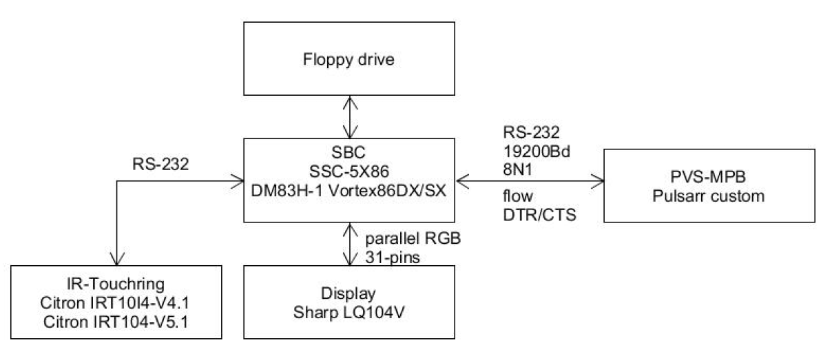

Wat er precies wel of niet werkt in de communicatie weet ik nog niet.
Wat werkt: Ik kan alle software starten in MS-DOS.
De seriële poort werkt. Maar op 5v.
Kabels die ik heb gebruikt, werken met bestaande systemen. Dus kabels zijn goed.
Ik heb wat oude documentatie gevonden en daar kwam ik bijgevoegde schama's tegen.
buckfast_beekeeper
Het eerste plaatje is een normale koppeling met handshake.
Plaatje 2: communicatie is 19200Bd 8bits N geen pariteit en 1 stopbit. Als het goed is moet de software dit zelf instellen.
Je zal dus de spanningsniveaus moeten aanpassen aan de RS232 standaard. Dus minimaal -5V voor een 1 en +5V voor een 0. De standaard schrijft voor dat de ontvanger >+3V als 0 moet zien en alles <-3V als 1.

Ik dacht al zoiets omdat ik niets kan bedenken waardoor het niet zou werken op de huidige configuratie. behalve dat de levers niet kloppen. ben nu op zoek naar een converter die ik tussen de kabel kan zetten zodat er een standaard rs232 verbinding opgezet gaat worden.

Zoals al gezegd de oeroude MAX232. Er zijn honderden schema's te vinden met dit IC. In het verleden werd die algemeen toegepast.
