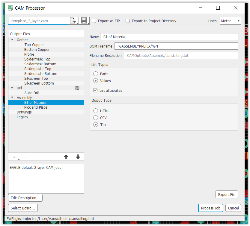

Zet de cam processor in bijlage on de map 'cam' van eagle of in een map die jezelf verkiest. Je moet dan wel zorgen dat eagle weet dat die map bij je cam lijst hoort.
Bovenaan links heb je een aantal symbolen. Klik daar op het 'fabriekje' zonder groene punt.
In het scherm dat dan opent,
klik je links van het disketje. Daar zoek je de gerber generator.
Klik onderaan op 'process job' en de processor maakt een zip bestandje met alle nodige gegevens.
