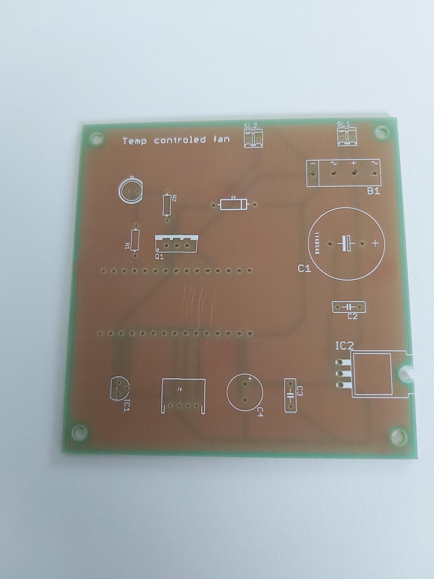

Hallo. Ik heb dus niet eens moeten wachten tot 4 mei want op maandag 27 april stond DHL al aan mijn deur met mijn PCB's. Het ziet er allemaal erg netjes uit (zie foto's) al heb ik wel een paar foutjes gescoord (eerste PCB vandaar ook de eenvoudige schakeling). Eerst en vooral zit er een gat aan de rand van de print waar er geen hoort te zitten. Dat is het gat die in de behuizing (TO220) van de 7812 zit. Ten tweede kloppen de pin afstanden van de schroef connectoren en de 4 pin jst connector niet.Van de schroefconnectoren moest het 5 mm zijn terwijl het maar 2,54 mm is op de PCB en de pin afstanden van de jst connector moesten 2,54 mm zijn terwijl het op de PCB maar 2 mm is.Gelukkig is dat makkelijk op te lossen door andere connectoren te bestellen en dat heb ik intussen al gedaan (en die kosten in dit geval niet veel geld). Alles valt uiteraard terug te voeren door het gebrek aan ervaring EN een gebrekkige controle EN het niet gebruiken van een gerber vieuwer. Het zal mij niet meer overkomen (denk ik / hoop ik). Misschien nog een vraagje voor de pro's! Hoe kan ik de soldeereilanden groter maken (eagle of fabrikant?) en hoe kan ik de boorgaten van de onderdelen bepalen (eagle of fabrikant?). Alvast bedankt.
Dat kan op 2 manieren, op de PCB zelf als het ontwerp klaar is, de eilanden stuk voor stuk aanklikken en aanpassen. Of je past de libraries aan. Ik gebruik zelf Kicad en maak eigen libraries met footprints, bijvoorbeeld mijn IC voeten hebben standaard grotere eilanden.
Steekafstanden en gaten te veel was natuurlijk makkelijk te voorkomen geweest door de print een keer uit te printen en na te meten.
Dat is dan verkeerde "Footprints" gebruikt en bij de 7812 heb je waarschijnlijk een "Horizontal" gepakt en niet de "Vertikal".

Doe jezelf een lol en print gewoon in eagle met "print" de boel effe uit op een A4tje. Dan zie je gewoon dingen als 2.54 vs 5mm direct, en de 2.0mm vs 2.54mm daar moet je even het onderdeel naast houden (als je niet veel ervaring hebt). De 1:1 uitdraai is echt heel nauwkeurig wat dat soort dingen betreft.

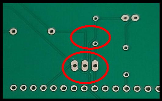

Zoals bprosman ook al zegt, voor de 7812 heb je de horizontale variant gebruikt. Vaak staat er dan een H bij de package. Maar dit moet je normaal ook zien op je bord indien je de layers tPlace, tNames en tValues hebt aan staan.
Maak je een dubbelzijdig bord, dan hoef je geen traces te wringen tussen je pootjes door. Autorouter gebruikt?
Je eilandjes maak je groter in je DRC rules. 6mil
18mil
Zoals je ziet krijg ik dan problemen met de eilandjes die de traces gaan raken.
Ook opletten bij elco's en c-tjes. Kies de juiste omtrek en steek.
CPOL-EUE2,5-6 is dan bijvoorbeeld een elco van 6mm doorsnede en een steek van 2,5.
De grootte van de boorgaten ga je moeten aanpassen in de librarie zelf. In 99% van de gevallen zijn die wel correct.

buckfast_beekeeper
Typisch autorouter:
Als fysiek persoon ga je niet routen tot links in de hoek. Blijf je korter onder de holes. Bovenaan ga je normaal iets sneller naar links zodat je recht op je pad uitkomt.
Ook hier weer gaat een fysiek persoon eerder mee schuin gaan zoals de trace er naast. Ook hier wordt er heel kort bij de hole afgebogen naar links. Terwijl dit al veel sneller kan.
Dat het ook anders kan. Even snel getekend.
Teken je de rechtse lijn wat meer naar rechts dan kan ook het spoortje tussen de 2 pootjes mee rond gaan.
Met het wisselen van aansluitingen of draaien van componenten kan je waarschijnlijk nog veel plaats winnen.
Allemaal opbouwend bedoelt. Zeker geen kritiek.
