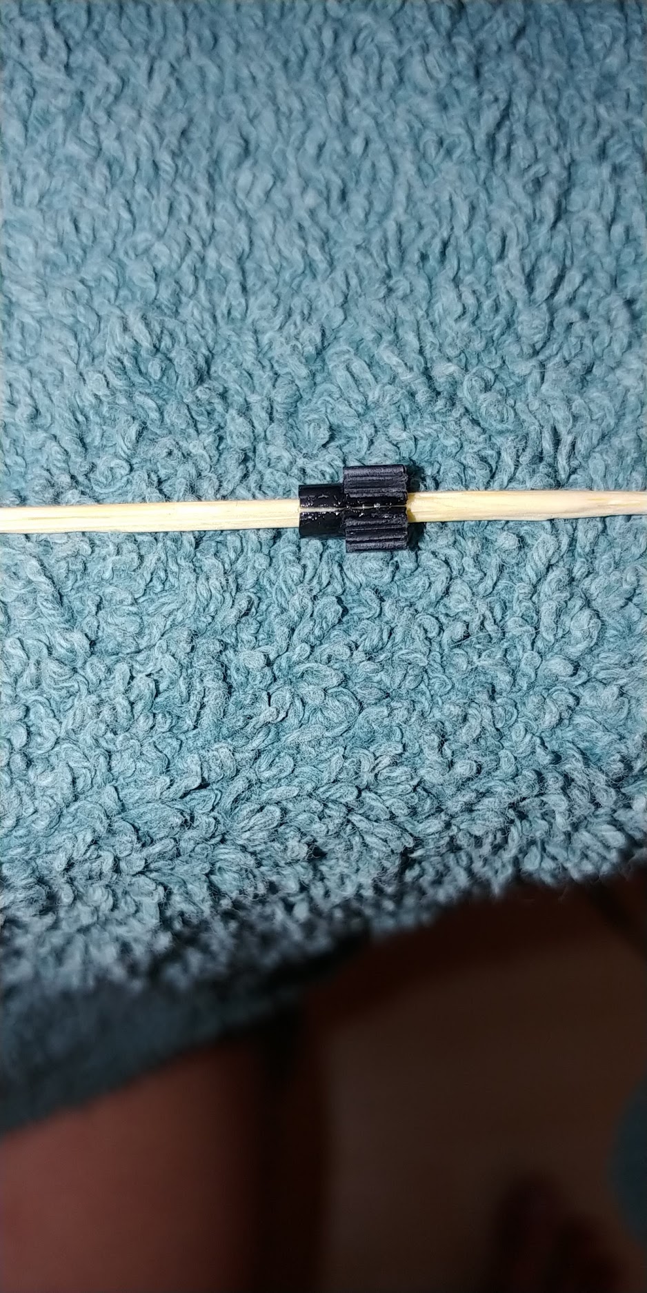

ik ben een Bose-321 type iii audio systeem aan het repareren, waarvan de CD speler oversloeg. Inmiddels heb ik de boosdoener geïdentificeerd: er zit een barst in het tandwieltje van de 'slede' motor (vrij geniepig, enkel onder mechanische belasting wijkt het tandwiel en weigert daardoor dienst). Het is het zwarte tandwieltje in de foto waarvan ik hoop dat die zichtbaar is nadat ik dit bericht heb gepost.
Ik heb geprobeerd het tandwieltje te lijmen, maar het tandwieltje heeft duidelijk andere plannen dan ik.
Het tandwieltje is niet bij de Ali verkrijgbaar (voor de liefhebber: M=0.4, 13T, 2mm asdiameter).

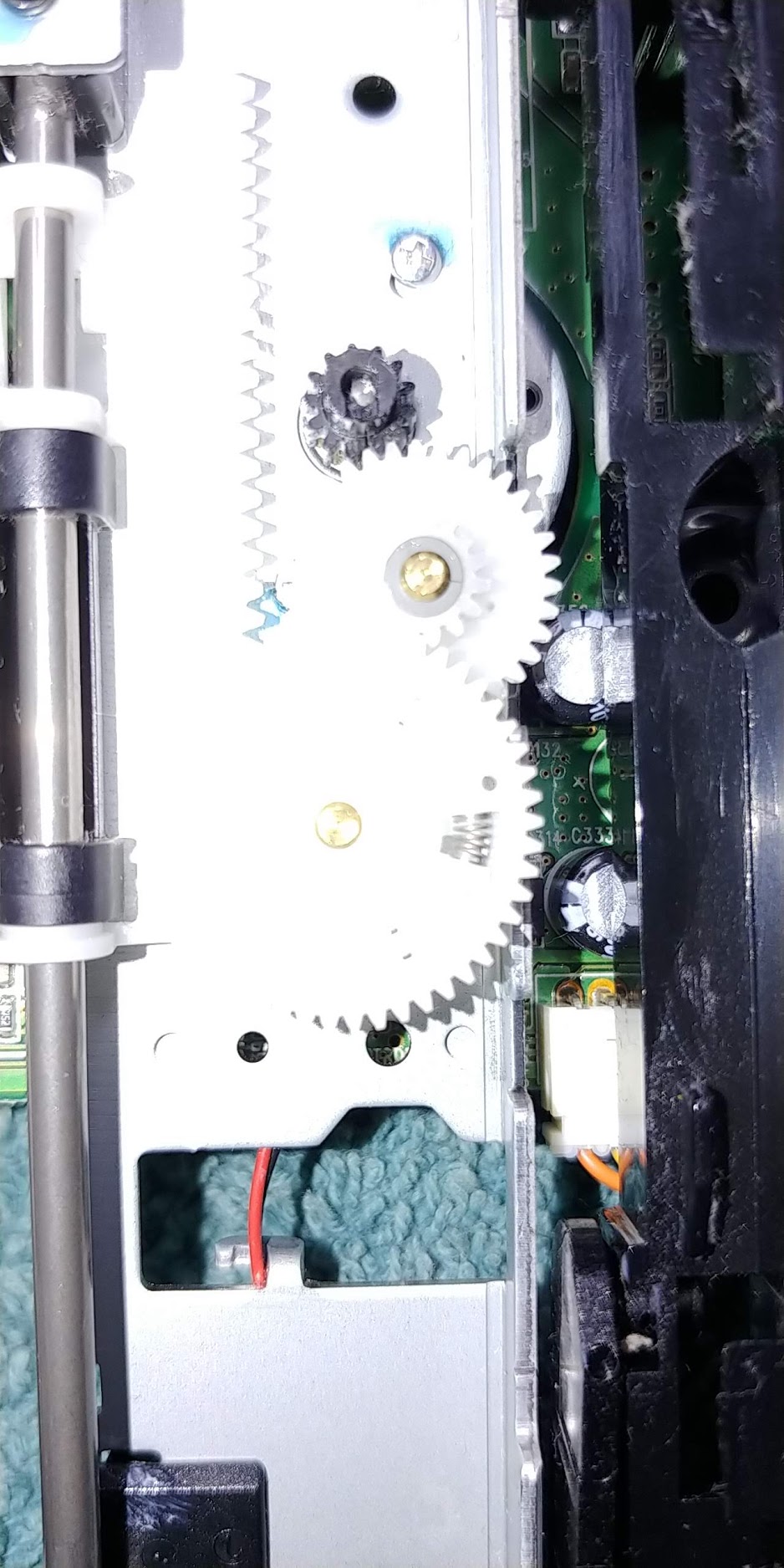

Nu denk ik er over om het hele loopwerk maar te vervangen maar... wat voor loopwerk is het. Er zit geen duidelijk 'merk' op print of behuizing.
Is er iemand van jullie die het loopwerk herkent ? Of andersoortige tips heeft ?

Die zijn er wel: https://nl.aliexpress.com/item/32630553366.html

Haha, scherp !
Ik heb ze nog eens geteld, het zijn echt 13 tandjes, maar je antwoord heeft me wel op een spoor gezet. Ik kan namelijk misschien ook een metalen i.p.v. een plastic tandwieltje gebruiken, en die lijken iets beter verkrijgbaar.
Dit lijkt wat ik zoek: https://www.kehancen.com/index.php?main_page=product_info&products…
Bedankt voor je hulp, Roland.
hallo, kijk eens bij pagina 6 datum 23-10-2019. Eventueel 14 tandjes werken ook goed hoor. Ik heb één van de drie die in het setje zitten gebruikt. Het is een combinatie tandwieltje maar als je hem op de kop onder de naastliggende monteert met een fiberringetje er onder en dan vastzet met een drupje lijm dan kan het weer jaren mee. Het motorasje past in ieder geval goed. succes
