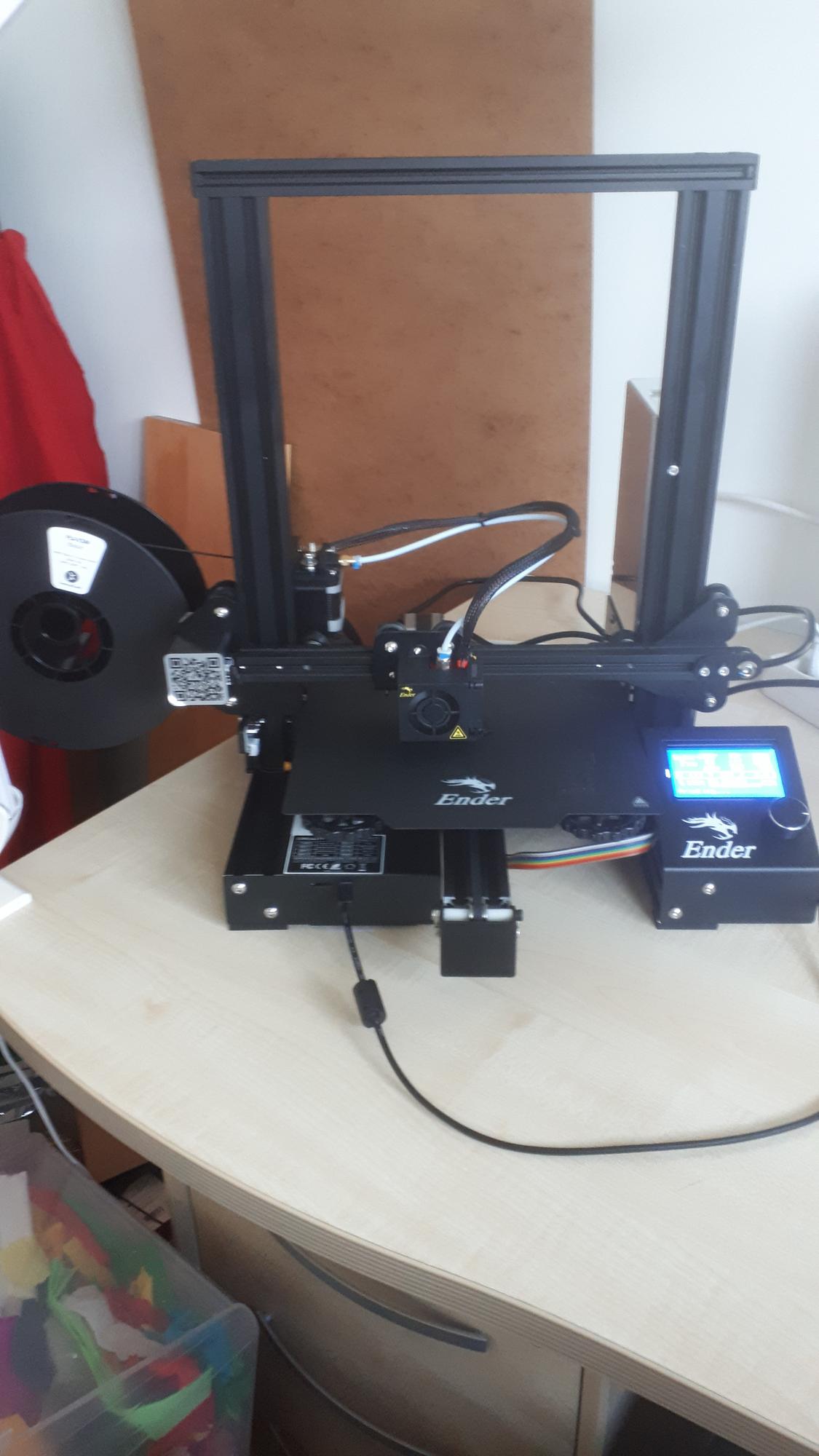

Ik heb een ender-5 pro (“ “). Echter ziet eruit als een kubus(niet zoals op deze foto). Ik heb een glazen hotbedplaat gekocht en een nieuwe nozzle. De x en y as werken maar z positie doet het niet. Als ik de plaat naar home positie breng lijkt deze door te drukken naar boven tegen de nozzle.
De z positie werkt wel handmatig via display besturing maar niet tijdens het printen.
Ik kan TF-kaaarten of SD-kaarten niet formatteren na 1x gebruik. Ik wil ook printen via LAN verbinding met Sonic Pad maar ik moet hiervoor de laatste firmware van het moederbord uploaden en ik zie niet of deze is geüpload. Verder kan ik de SD-kaarten dus niet goed beschrijven. Iemand zei dat deze kaarten niet stuk te krijgen zijn. Ik heb mijn printer voor 100 euro op deze site gekocht.
Al een bejaard topic, en over een heel andere printer...
(Ender 3 ipv Ender 5)
De Ender 5 is inderdaad een kubus, de Ender 3 niet.
Het beschrijven van de SD card doe je toch niet op de printer, maar op een PC?...
