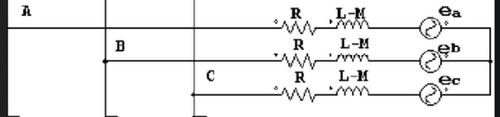

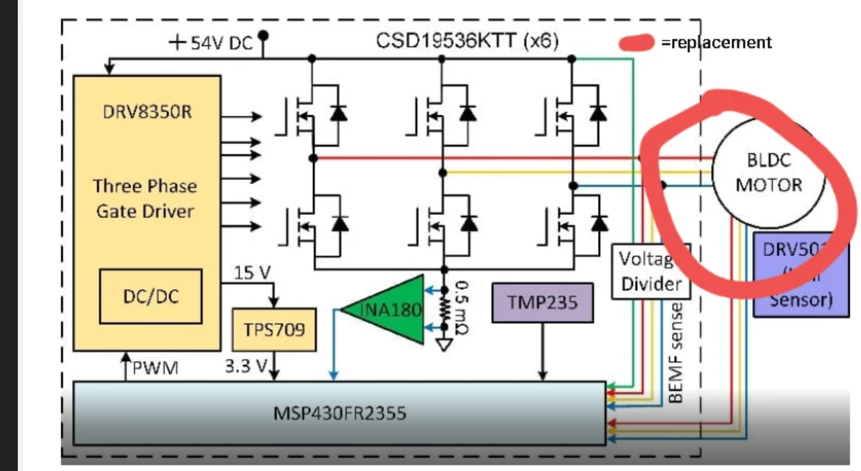

Hi guys, ik wil graag een BLDC motor vervangen(Zie,

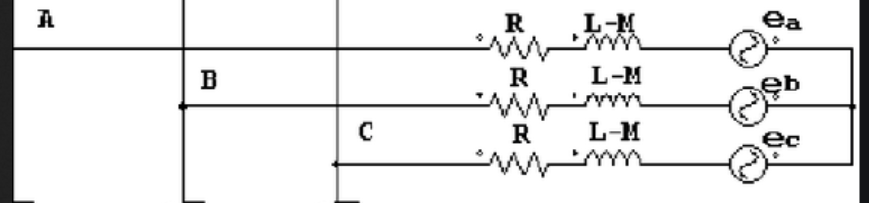

) met behulp van de 3 fase vervangingsschema(Zie,
Ik heb de spoel en weerstandswaarde van de BLDC motor van de fabrikant gekregen:
Inductie: 10uH per fase
Weerstand: 1 Ohm per fase
Power: 250W
Werkspanning BLDC motor: 50V
Ster schakeling
Om de BLDC motoren te vervangen met zo een vervangingsschema moet tevens back emf gegenereerd worden. Ik snap dus niet wat deze back emf waardes moeten zijn en wat de weerstandswaarde en inductie waarde moet zijn.
Het doel is dus om de motorcontrollers die op een print staan het zelfde effect te geven met de vervangingsschema als dat de BLDC motoren dat doen.
