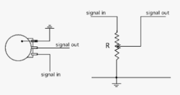

Een L-pad is geen eenvoudige potmeter maar twee potmeters in een L-verzwakker. De ingangs impedantie veranderd niet bij verstellen.
Nou, het is dus wel degelijk een instelbaar L-pad. Moeilijk getekend, maar toch...
Er zitten twéé weerstandselementen in, in een potmeter slechts één.
Als je een gewone potmeter gebruikt verandert de impedantie die de versterker ziet, met een L-pad niet.
