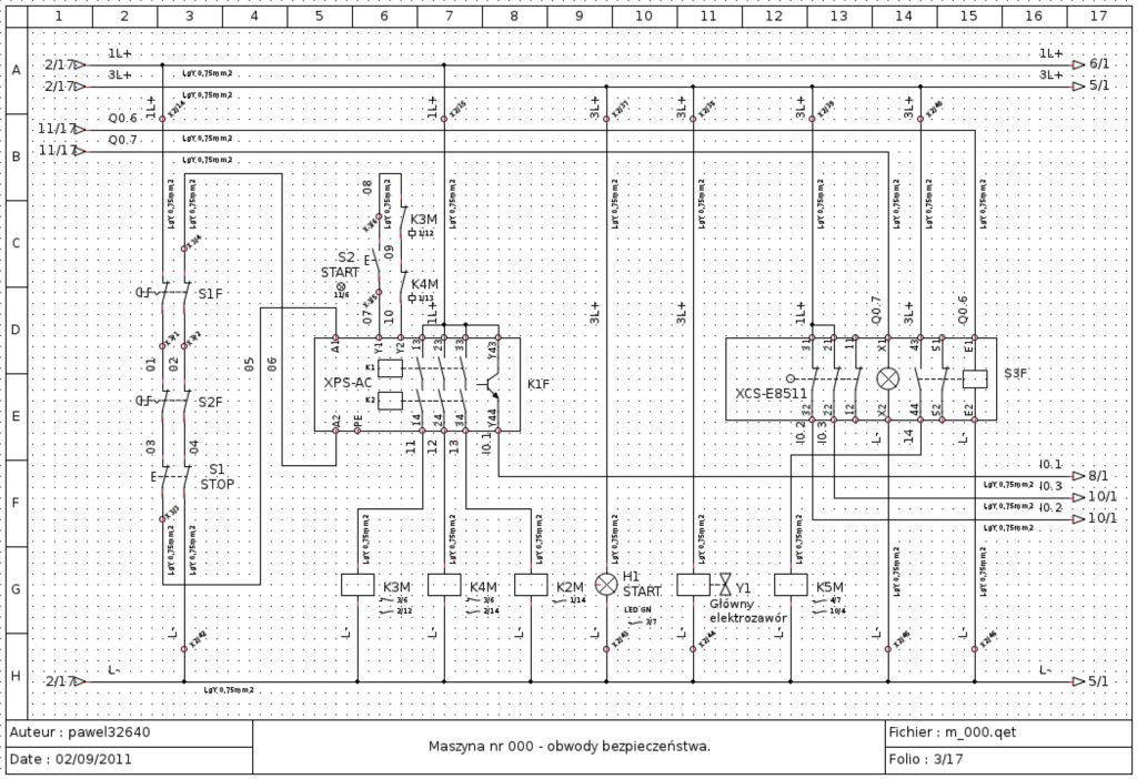

voor af en toe kun je eens kijken naar https://qelectrotech.org/gallery/
is geheel gratis te gebruiken.
