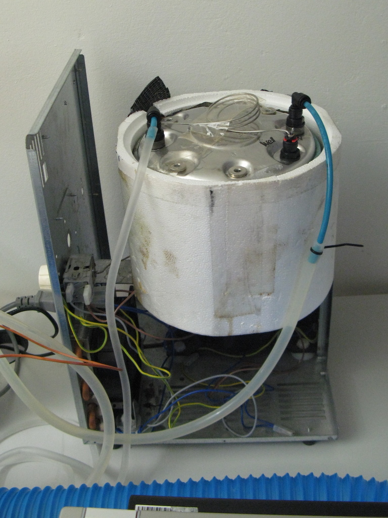

Ik heb een 2ehands watertap gescored om de laser te koelen.
Daar zit een voorraadvaatje in wat op een paar graden wordt gehouden, en met een 2e pomp houdt ik daarmee een extern water tankje op 15o
Er hangt een pt100 in het reservoir, en het pompje wordt in/uit geschakeld door de temperatuurregelaar
Uit dat tweede reservoir (de plastic bewaardoos) haalt de pomp van de laser het water.
