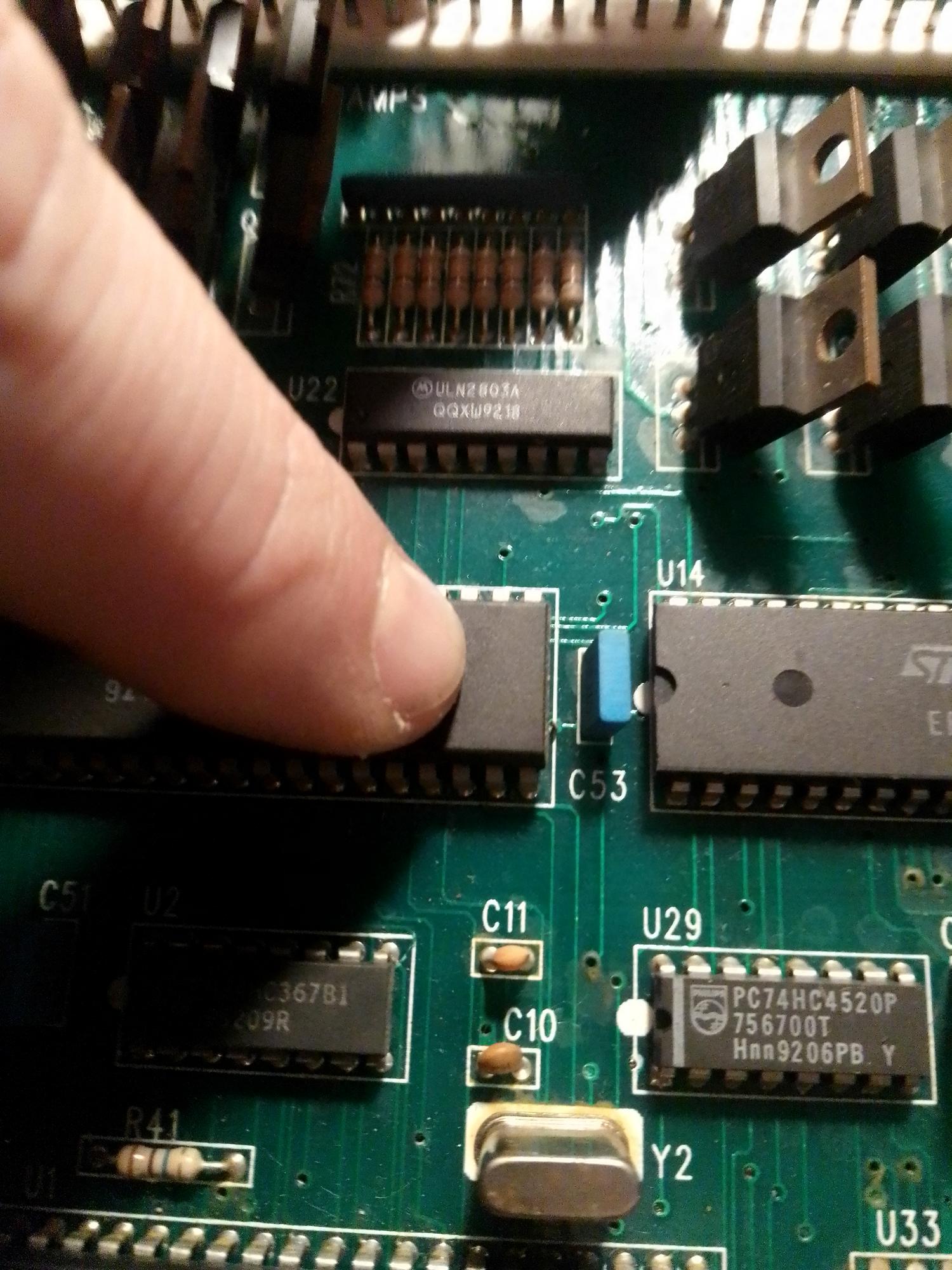

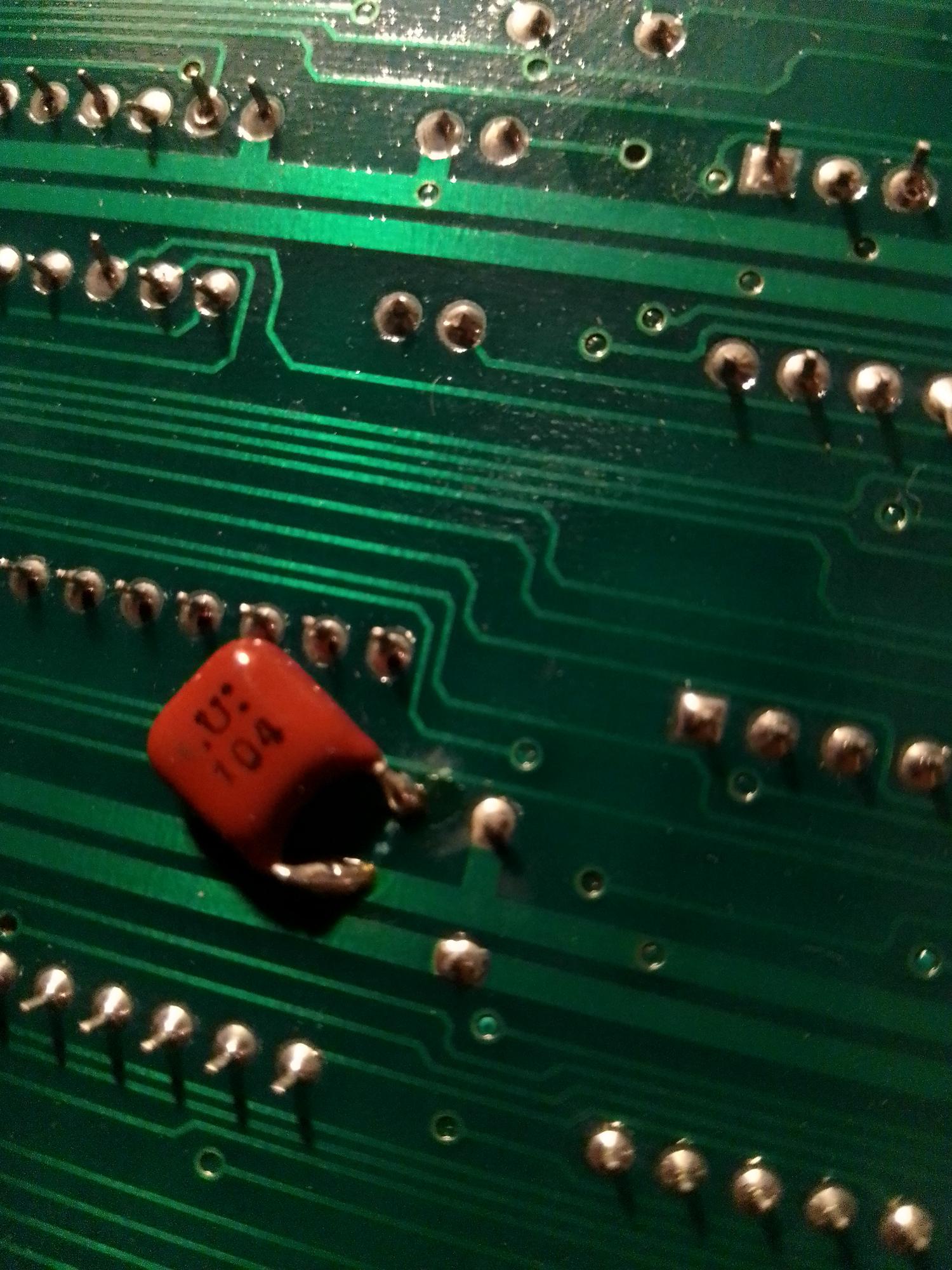

Ik kom hier een verdwaalde condensator tegen. Waarom zit die daar? Bovenzijde is waar mijn vinger zit. Zou er een 100nf condensator stuk zijn erboven? Wel rare reparatie dan ook gezien ze 1 spoor wel gebruiken en de ander op aarde.

Als het apparaat zo gewerkt heeft zou ik niets veranderen. Zo'n rework met een extra condensatortje zie je wel vaker.
En pin 6 aan massa is normaal (afhankelijk van de schakeling)
Condensatoren moeten zo dicht mogelijk bij elk IC zitten. Standaard word vaak 100nF gebruikt ipv dat echt vanuit het ontwerp helemaal door te rekenen, en dan kan het wel eens voorkomen dat de schakeling net niet betrouwbaar werkt en er toch nog een extra condensator bij moet. Meestal word dat in de volgende geproduceerde batch gelijk een grote gemonteerd. En moeten op de al geproduceerde batch er een condensator bij gesoldeerd worden.

De verbinding zal vergeten zijn in het ontwerp. Niet-massageproduceerde elektronica en printen waren decennia terug in verhouding tot nu een stuk duurder, dus als een batch met wat rework toch nog te gebruiken was dan werd dat veel gedaan. Je ziet het veel.
Wat is daar raar aan ? De meeste condensators liggen met 1 poot aan "aarde"

Misschien beter om niet zelf te gaan lopen modificeren als je niet precies weet hoe schakelingen werken. Ga er maar van uit dat de ontwerper wat meer van electronica weet dan jij.
Daarnaast heeft die LM380 zo'n 30 jaar lang goed gewerkt.

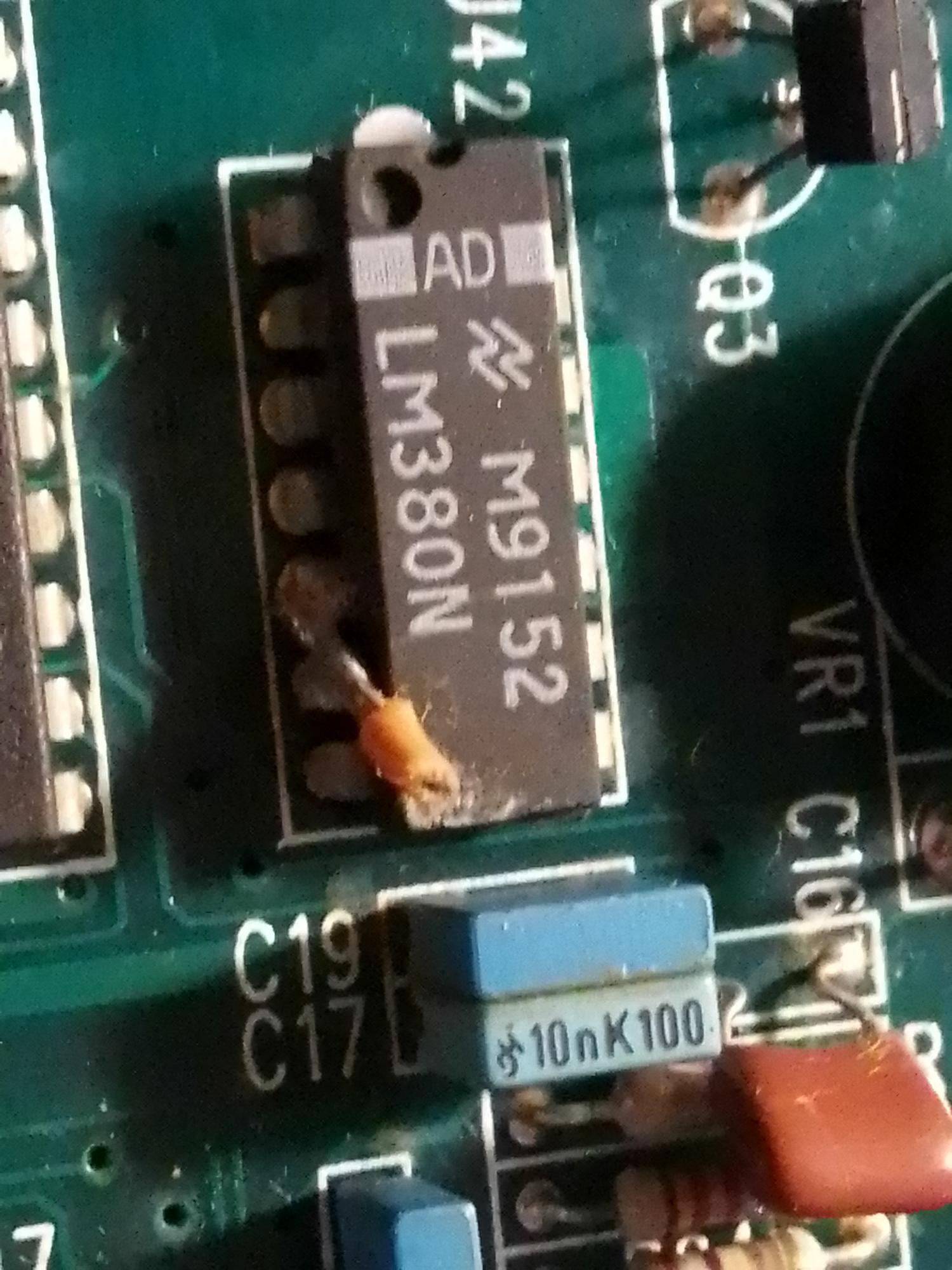

Nu zie ik op het schema idd dat 6 aarde is maar dat verklaart nog niet waarom 5 daarmee is doorverbonden op een lelijke manier.
Bij de LM380 zijn 6 pinnen met ground verbonden. Waaronder pin 5. Pin 6 is de inverterende ingang. Die verbinding naar massa legt een ingang van de versterker aan massa om hem single ended te gebruiken.
Van de meestew ICs bestaan datasheets, daarin staat precies beschreven hoe ze werken. https://www.ti.com/lit/ds/symlink/lm380.pdf?ts=1606984344247&ref_u…

Die condensator op zo'n plaats kan diverse redenen hebben, vaak een aanpassing in het ontwerp om een of ander probleem op te lossen zonder een nieuw PCB ontwerp te moeten maken. En soms omdat het zo de beste methode is. Ik heb apparaten gezien van vele duizenden euros waar het pcb diverse losse draadjes heeft om bepaalde problemen op te lossen. En ook condensators die net zoals bij jou, en vaak zelfs direct aan een pootje van een IC zitten. Dat zijn vaak geen vergeten onderdelen of noodoplossingen maar gewoon omdat het daar de beste methode was (vooral bij hogere frequenties)

Die condensator is gewoon ontkoppeling. Heel normaal.
De draad aan dat IC lijkt te zijn afgeknipt. Het kan zijn dat iemand daar ooit massa vandaan heeft geplukt omdat er makkelijk op te solderen viel. Modificaties in gokkasten zijn niet ongewoon. Misschien was de (digitale) volume-regeling via het menu stuk, en heeft de monteur er destijds ter plaatse een potmeter aan gemaakt. Deze tijdelijke reparatie is er dan later uit geknipt toen er een nieuwe digi-pot werd geplaatst. Ik roep maar even iets hoor.
Ik ben als lerende hobbyist nog niet heel erg thuis in de schema's. Die extra condensator ziet er idd wel uit als een upgrade vanuit fabriekant. Maar die IC is wel beetje Habbie wabbie.. ik vervang die wel testen mocht hij niet werken dan soldeer ik netjes aan de onderzijde 5&6 door met een draadje
