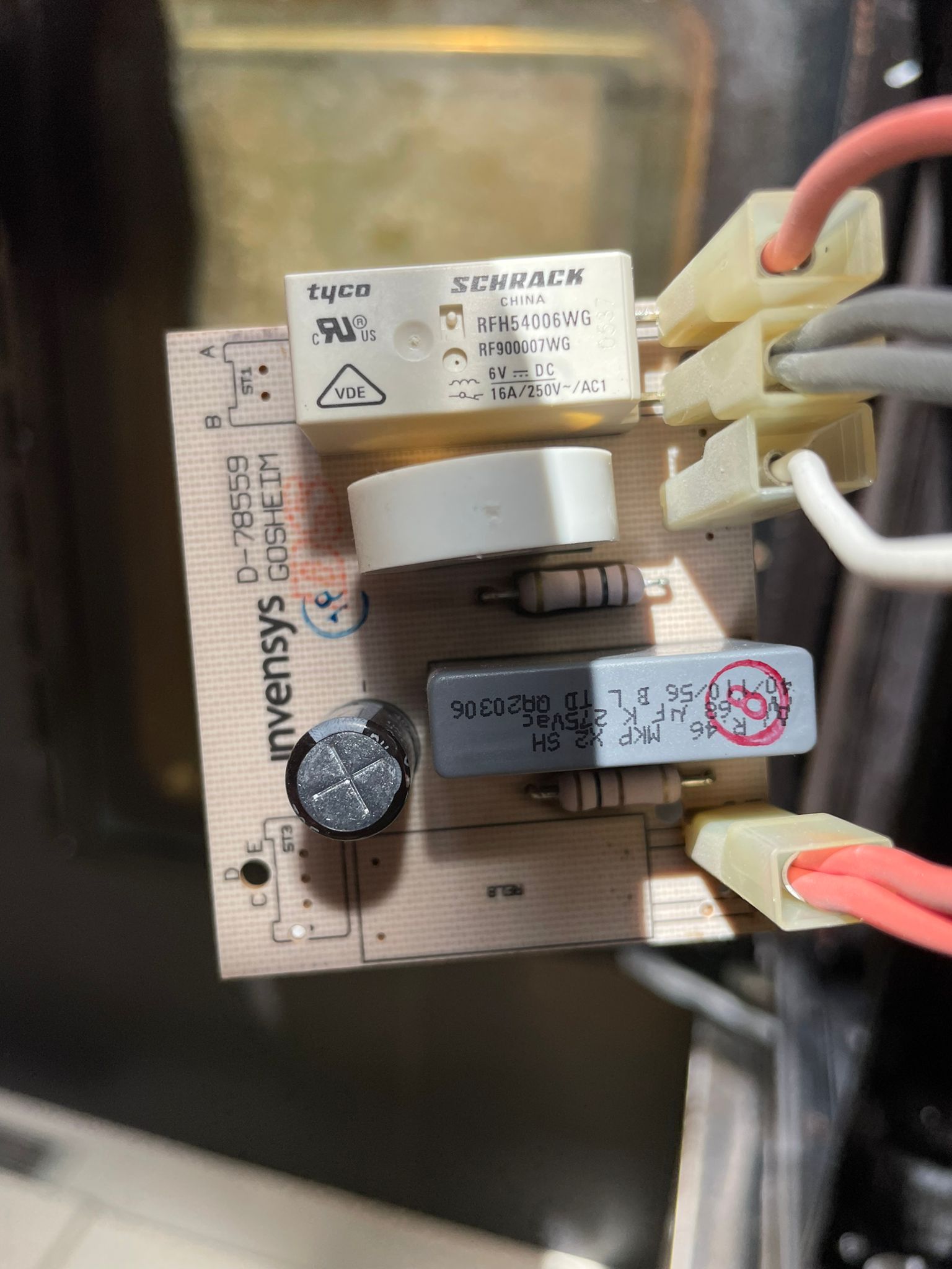

Smeg oven relais defect; hoe doorverbinden
De klemmen die op het relais zaten zijn van slechte kwaliteit. Dit doet door de hoge overgangsweerstand de boel bruin branden en de draden verkleuren (ontkleuren). Het relais hoeft dus niet per se stuk te zijn en aan je uitleg te lezen betwijfel ik dat hij stuk is. Gezien de schade die er toch is moet deze wel vervangen worden. Indien natuurlijk je zinnens bent het origineel te houden. Ga je overbruggen dan moeten enkel de kabels hersteld worden. Dwz de kabels afknippen tot aan het punt dat er terug mooi koper te zien is en daar aan elkaar zetten. Wat het lampje betreft ken je mijn mening ondertussen al.
In de oude staat terugbrengen en blijven gebruiken zoals we deden spreekt me gezien het verkleurde relais niet aan. Wat dat betreft dus 2 keuzes; een nieuwe klok of relais overbruggen.

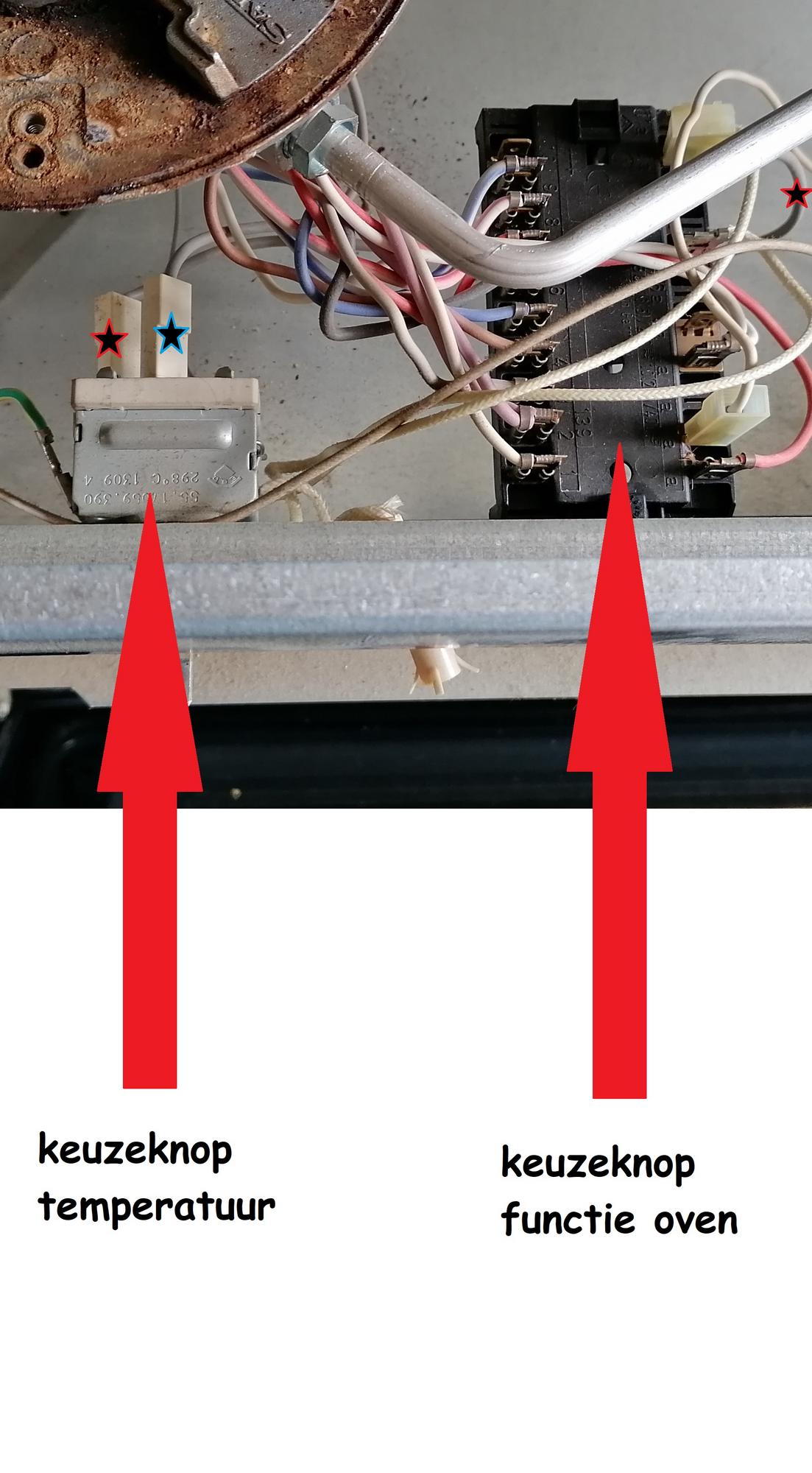

Ik heb de bovenplaat van het fornuis afgekregen en gevonden waar de grijze draad vanaf het relais naar toe gaat: naar de keuzeknop voor de temperatuur.
Vanuit daar gaat een andere grijze draad naar de keuzeknop voor de functies van de oven.
De draad waarbij ik een ster met een blauwe rand zette komt vanaf het relais. De draad met de ster met rode rand loopt van de keuzeknop voor de temperatuur naar de keuzeknop voor de functies van de oven.
Als ik de 2 fastons die naar het relais lopen met elkaar doorverbind verbind/het relais overbrug verbind ik feitelijk (ook) de rode draad rechtstreeks met de keuzeknop van de temperatuur?
Heeft het zin (en is het veilig!) de rode draad rechtstreeks aan te sluiten op de keuzeknop voor de temperatuur?

Als de keuzeknop er nog tussenzit is het veilig genoeg, alleen thermostaat als aan/uitknop gebruiken zou ik nooit doen..

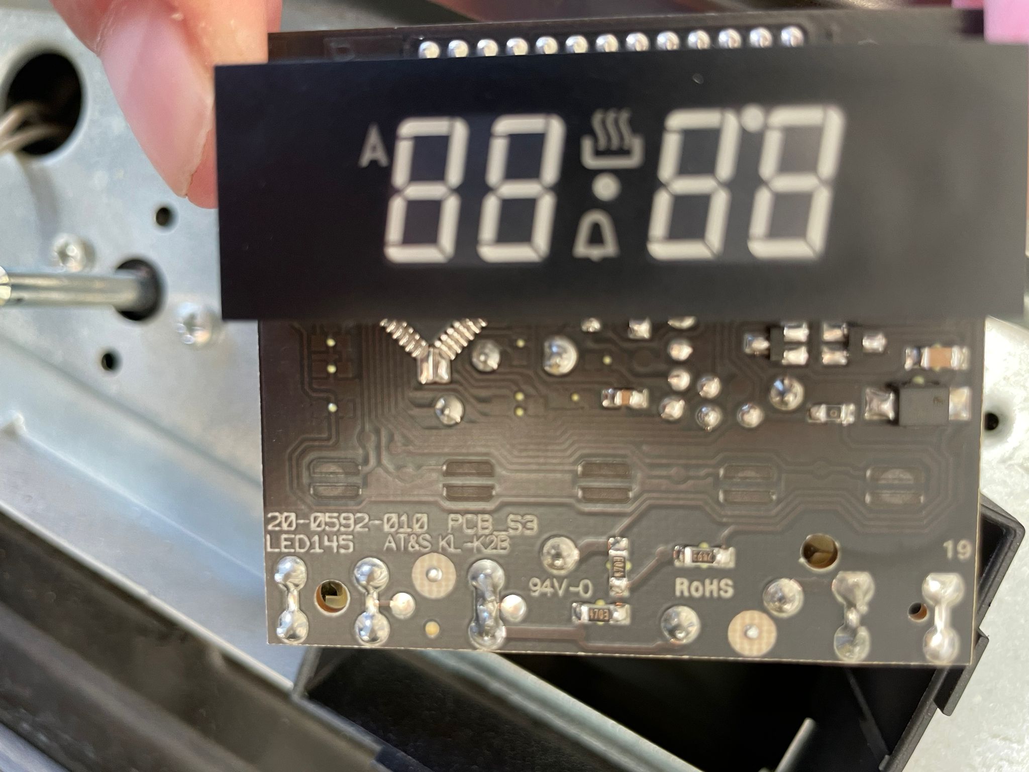

Goedemorgen, ik heb al enige tijd problemen en dit weekend is de klok helemaal uitgevallen en kreeg ik 'm niet meer aan de praat d.m.v. indrukken 2 knoppen.
Ik ben vervolgens hier terechtgekomen en wil de relais overbruggen, maar ben niet heel erg comfortabel met elektriciteit en gezien het aantal draden hier vragen of iemand o.b.v. de 2 foto's van relais en plaat met zekerheid kan zeggen welke draden ik moet verbinden om de relais correct te overbruggen?

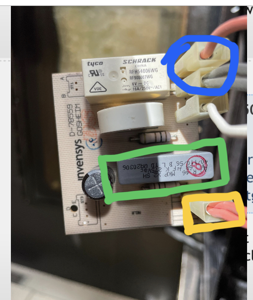

Als je de klok niet gebruikt dan is uitschakelen een goedkope optie
Als je de klok wel gebruikt kun je opteren om ze te herstellen.
Blauw: deze 2 draden zitten op het relais en moet je dus aan elkaar koppelen.
Groen: deze condensator is regelmatig de oorzaak van klokproblematiek
Geel: dit is de klok voedingsdraad. Deze uittrekken zorgt er soms voor dat het relais de 2 draden overbrugd daar het een NC model relais kan zijn. Dus begin met deze dubbele rode eens los te leggen en kijk of je probleem is opgelost, anders 2 draden samen leggen, zie "blauw"). Zelfs als je de 2 (blauwe cirkel) samenvoegt zou ik deze (gele cirkel) los leggen om te voorkomen dat de klok verder problemen geeft.

Haha, bekend probleem! Helemaal duidelijk nu, dank voor de duidelijke uitleg. Ik ga eerst de voedingsdraad / geel proberen en kijk wat er gebeurt. Ik laat het je weten.

Hi Eric, ik heb de 2 draden op het relais moet elkaar gekoppeld en ook de voedingsdraad van de klok los gehaald. Tot nu toe alles goed :o)

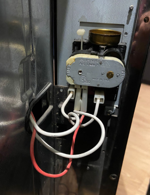

Weer een smeg oventimer die het niet meer doet! Ik zou heel graag advies ontvangen over hoe ik de timer kan omzeilen/overbruggen. Want nu werkt de oven niet.
Zo te zien uit testen met de multimeter (weerstand) is de keuzeschakelaar nog goed. Dus ik ga vanuit dat het probleem ligt aan de relais van de klok - een analoog dingetje van ca. 20 jaar geleden.
Zou geweldig zijn als iemand me wijs kan maken van welke draden ik aan elkaar moet verbinden om de oven weer in werking te laten treden! (En of er iets is dat ik niet moet doen!)
Als het goed is zie je de foto van de achterkant van de klok die ik heb geupload.
Bij voorbaat dank!
De 2 middelste vertikale tegen elkaar zijn van het motortje. Als je daar 1 van los legt is dat mogelijk vreselijke getik ook weg. De 2 buitenste witte zijn vd schakelaar.

Schakelaar omzeilde met de buitenste witte draden in een kroonsteen en meteen raak. Oven doet het weer!
