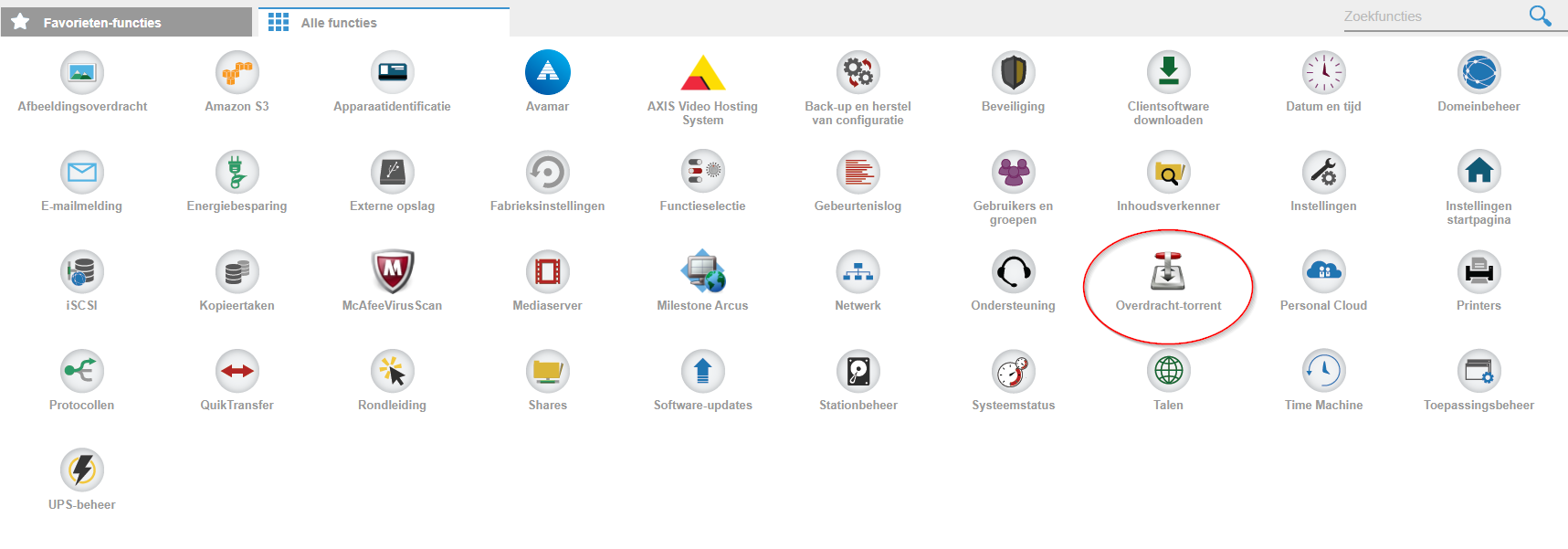

Ik heb vorige week een Lenovo EMC px2-300d tweedehands gekocht.
De NAS is helemaal teruggezet naar fabrieksinstellingen.
Nu wilde ik graag de download functie van de NAS gebruiken. Ik heb dit voorheen ook gebruikt bij mijn Zyxel NAS, en was hier wel over te spreken.
Echter, wanneer ik naar het kopje 'Overdracht-torrent' ga, dan kan ik kiezen om dit te installeren. Maar vervolgens wordt er niets geïnstalleerd.
Wanneer ik weer op 'Overdracht-torrent' klik dan krijg ik weer de optie Overdracht-torrent installeren. Ik kan ook op overzicht klikken. Dan krijg ik een nieuw venster die Transmission opent. Ik heb al enkele keren geprobeerd dit op deze manier te installeren. Vaak springt het beeld na verloop van tijd gewoon terug naar het menu van de NAS. Zojuist kreeg ik een keer de melding dat de huidige versie van de 'Overdracht-torrent' niet ondersteund zou zijn.
Versie van de NAS is up-to-date.
Een van de reacties op Tweakers was het volgende:
Het ziet er naar uit dat de repository (http://lifelineapps.com/) direct down is gegaan toen die NAS end of service ging begin 2020. Mogelijk dat je met de Wayback Machine nog iets kan, maar die doet het op het moment voor mij ook niet. Raakt in een loop.
Als je niet bang bent om zelf te compileren kun je hier de GPL sources downloaden. Die bevat ook een toolchain. (Moet wel, met een download van 1.8GB)
Verder, het is een Intel systeem, bij mijn weten. Ik heb nooit een PX in handen gehad, maar het zou natuurlijk een vemomde PC kunnen zijn, waarop je Debian of zo kan installeren.
Zoals ik al aangaf ben ik een leek op dit gebied. Dus betreft die GPL compileren, weet ik niet of het verstandig is om daarmee aan de gang te gaan..
Graag zou ik toch een torrent client willen installeren op de NAS. Enig idee hoe dat mogelijk is? Indien nodig zelfs met een oudere versie?
