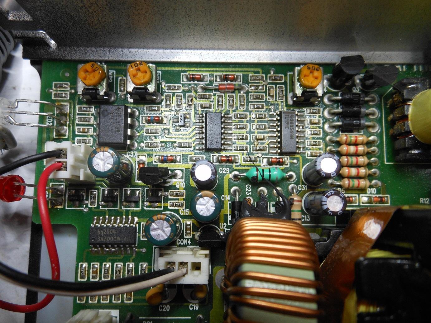

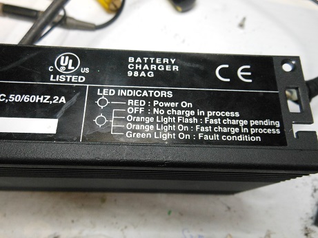

Als de oplader niet aan gesloten is dan gaat het oranje lampje knipperen als of er geladen wordt.
De ventilator draait dan niet.
Er zit een 3 pins aansluiting aan waar van er 2 worden gebruikt.
De 2 stekkers wit en zwart dunne en dikke draden zijn het zelfde,die zijn met elkaar verbonden.
Op de uitgang staat onbelast 25v.
Enig idee waar er een defect in kan zitten?
Ik heb een jaartje geleden voor een collega ook zo.n lader gerepareerd bij deze was een sense draad onderbroken draadbreuk had de zelfde symptomen.
Deze sense draden gaan met de kabel vanuit de lader naar de stekker waar die bij de laaddraden erbij gesoldeerd zit en hier zat er een breuk.
Dat zijn de zwarte en grijze draad die je op jouw foto ziet.
