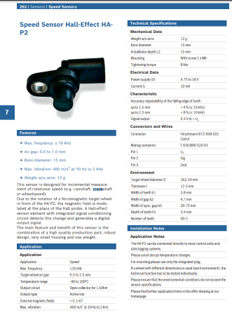

Ik ben bezig met Speeduino en een 0261210127 Krukas Positie Sensor van Bosch waarvan ik geen aansluitgegevens / specificaties kan vinden, ook bij Bosch zelf niet.
Is ergens een site waar dit soort informatie, liefst originele gegevensbladen van fabrikanten zoals Bosch wel beschikbaar zijn ?
Enige wat ik kon vinden was volgende aansluit schema:
Heb je ook op het onderdeelnummer van de sensor gegoogled?
Krukassensors zijn meestal 2 polig inductief.
De sensor die bij jouw afbeelding wordt op de nokkenassen gebruikt.
Wat je ook zou kunnen doen roland als je weet in welke auto's merk/type de sensor wordt gebruikt.
Kun je hiervan een schema op snorren.
Ik heb wel wat aan autodata maar dan moet ik even weten in welke auto's deze gebruikt worden.

Ik heb wel een motorsport catalogus gevonden van Bosch waar sensordata in staat, maar uiteraard niet die van mij.
Roland ik zal na het weekend eens op de harde schijf kijken waarin ik mijn autodata opsla.
Met een beetje geluk staat hier wel wat bruikbaars op.
Ik ben toch ff gaan speuren voor je.
Het blauw omcirkelde is je 3pins nokkenassensor .
1= voeding 5volt
2= massa
3= signaal
Schema gevonden op citroen jumpy 1995 1.6 volgens jouw opgave.
