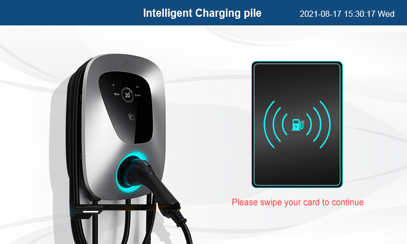

Ik heb onlangs het GUI-ontwerp voor mijn EV-laadpaalproject voltooid, en mijn volgende stap is na te denken over hoe ik dit laadproces moet simuleren. Heb ik een rij accupacks nodig? Of heeft iemand een andere betere oplossing?
Wat is een charging pile?
Waarvoor heb je accu's nodig?
Een laadpaal kan heel simpel. Een weerstandje en een goede stekker is genoeg.

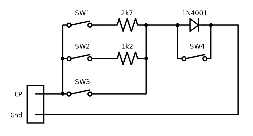

Zoals gezegd, weerstandje en een diode en je kan alle statussen van een auto simuleren om te zien of de paal zich netjes gedraagd.
http://www.analogevse.xyz/AnalogEVSE-en.html
http://www.analogevse.xyz/EV-sim.png
SW1 EV connected
SW2 EV charging (with SW1 closed)
SW3 CP short circuit
https://github.com/OpenEVSE/OpenEVSE_EV_Simulator
Maar ook commercieel te koop.
Overigens: Wat zou je met een accupak willen doen?
Ik neem aan dat je een GUI gaat ontwerpen als je weet wat je nodig hebt en wat de basis is.
Gezien jouw foto lijkt het een normale AC lader. Wat wil je dan met een accupack doen?

Ik wil de functies implementeren die zijn opgenomen in de GUI die ik heb ontworpen, zoals het vegen van een kaart om een elektrische auto op te laden, dus ik wil weten hoe ik het oplaadproces moet implementeren? Heb ik een extra voedingscircuit nodig? Of gebruik ik relais om de controle van het laden en ontladen van de batterij te simuleren, en detecteer ik de spanning of het laadbedrag door een module of mcu.
SW1 EV connected

Hartelijk dank voor uw antwoord! De link was verhelderend voor mij.
Ik wil het laadproces in hardware implementeren, net zoals ik een motor gebruik om de versnelling of vertraging van een auto te simuleren.

Het was geen schoolopdracht, het was mijn eigen project, maar ik wist er niet veel van.
