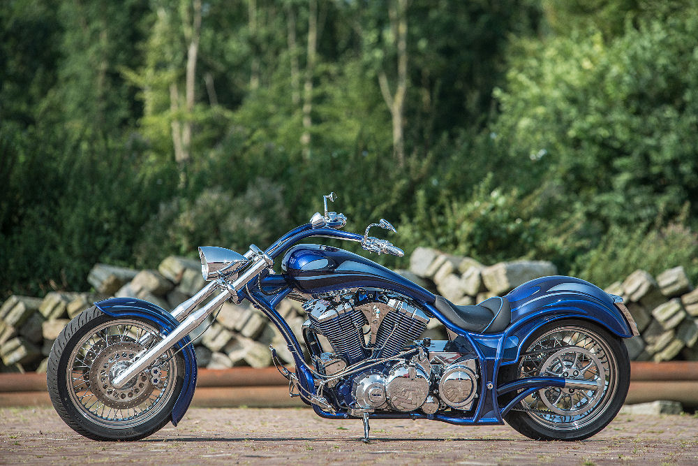

In bijlage de goedgekeurde motor, mogelijk gemaakt door Circuitsonline.

Wat een mooi ding die motorfiets.

Dat is wat anders dan mijn (vroegere) 2001 HD Softail Heritage Classic...
Welke cilinderinhoud? (2/2.1 liter?)
S&S motor?

DE Blauwe zelfbouw motor staat als Bluestar op kenteken en heeft een inhoud van 1600 CC
