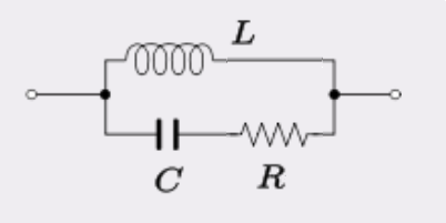

Een praktische spoel (R1= 10Ohm en L1= 254,65 mH) is parallel geschakeld met een condensator C van 250 microF die in serie staat met een gelijkstroomweerstand R2 van 20Ohm. De bronspanning bedraagt 400V-50Hz. Bereken de stroomsterkten I, IL en IC, de faseverschuivingschoek Phi en de totale impedantie Z. Bepaal eveneens de deelspanningen UR1, UL1, UC en UR2.

Il is goed en Ic = Ir is goed.
De parallel impedantie van de L met de RC is anders.
En de fase is zeker geen 90 graden!
(Wel bij de SPANNINGEN over de R en C, maar verder niet.)
Laat je overigens niet verleiden tot een antwoord op de strikvraag of het RMS of piekwaarden zijn. De waarden die je geeft zijn in dezelfde eenheid als de specificatie van de bron.

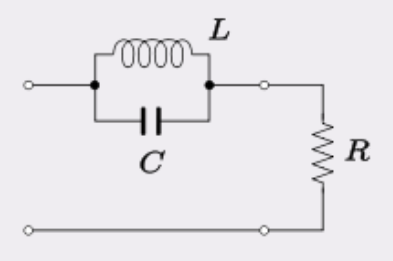

Volgens mij heb jij het over een andere LCR schakeling.
Maar deze bedoeld TS volgens mij.
of is het toch deze:
Het is deze schakeling
        L1 254,65 mH  ____  R1 10 ohm
        +----UUU-----|____|-----+
   0----+                       +-----0
        |     ||      ____      |
        +-----||-----|____|-----+
          C1 250uF          R2 20 ohm

De stromen door de condensator en door de spoel heb je goed uitgerekend. (16,88A en 4,96A). Dat geldt ook voor de spanningen over de condensator, spoel en de twee weerstanden.
De vervangingsimpedantie heb je niet goed bepaald.
Je mag hier niet zondermeer de formule 1/((1/23,707)+(1/80,62)) toepassen. In de ene tak zit een spoel en in de andere tak een condensator. Deze formule is alleen bruikbaar als de stromen in beide takken precies dezelfde faseverschuiving hebben zodat de stroomvectoren samenvallen.
Wat je moet doen is van beide stromen de faseverschuiving tov de aangeboden spanning berekenen. Dan tel je deze beide stromen vectoriëel op tot een nieuwe stroom met nieuwe faseverschuiving. Vanuit deze gevonden stroom bereken je de impedantie mbv de formule Ztot=Ui/Itot
