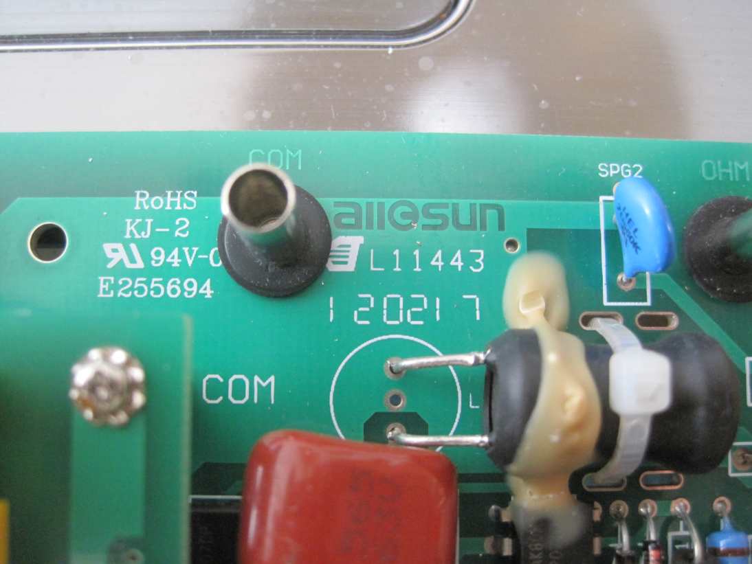

Jaren geleden kocht ik op een tweedehands audiobeurs een APART IMPMET impedantiemeter.
Het ding is tamelijk duur, maar ik kocht hem als defect voor 10 Euro.
De meter was niet defect en werkte goed, zeker op weerstanden, maar op luidsprekers en luidspreker ketens ging het meer dan eens fout.
Voorheen meette ik met een meetbrugje en een ander merk impedantiemeter. Het apparaat was dus niet defect, maar uit onderzoek bleek het bij een frequentie van 330Hz te meten.
Volgens de beschrijving van Apart is het bij die frequentie veel nauwkeuriger om te meten. Ook bij 100 Volt ketens.

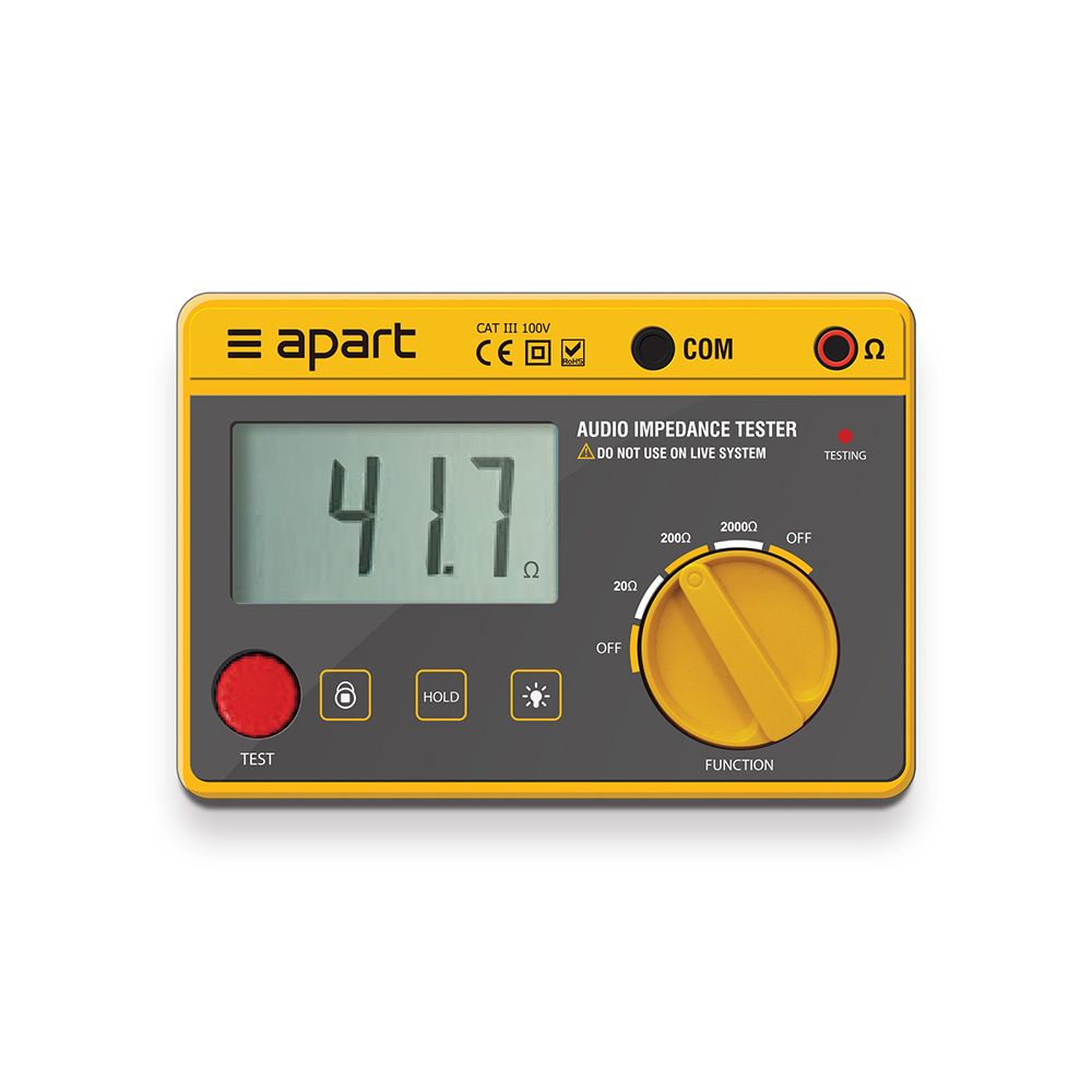

Apart IMPMET
De Biamp Apart IMPMET is een impedantiemeter die de ware impedantie van luidsprekers en luidspreker lijnen op lage impedantie of in 100 volt systemen meet om overbelasting van de versterker te voorkomen. In vergelijking met andere impedantie meter, is de IMPMET veel nauwkeuriger omdat deze meet bij 330 Hz.
Niets blijkt minder waar. Ik heb de oscillator door de wijziging van een condensatortje naar 1000Hz gebracht en de meter werkt nu zoals het volgens mij hoort.
Apart maakt het toestelletje niet zelf, maar oorspronkelijk is het een ALL-SUN EM 480B. Het origineel werkt volgens de specs wel op 1000Hz.
Waarom zou Apart zijn naam eer aan doen door op een afwijkende frequentie te meten, afwijkend van vrijwel alle andere impedantiemeters. Sommige kunnen wel via de instellingen naar een andere frequentie, maar standaard lijkt toch 1000Hz te zijn. Ook worden luidsprekerimpedanties opgegeven bij 1000Hz en zelden of nooit bij 330 Hz.
Ik heb de meter al weer een aantal jaren, maar hij wordt nog steeds aangeboden en de meetfrequentie is onveranderd nog steeds 330 Hz.
Veel installateurs zullen er toch mee de boot in gaan.
Heeft iemand trouwens het schema van de ALL-SUN of Impmet?

Dat is een meter voor 100V/70V systemen en is het beter om te meten met 330Hz volgens deze wiki, kijk naar de grafiek op welke freq. de laagste nominale impedantie van die speakers zitten.
Ik vraag mij af of je zomaar de frequentie moogt veranderen zonder dat dit invloed gaat geven aan het resultaat?
[Bericht gewijzigd door MGP op (13%)]
Het lijkt mij dat men wil meten waar hij het laagste is. Eigenlijk zou men dan echt even de karakteristiek op moeten nemen, maar allicht is 330 Hz een beter uitgangspunt dan 1 kHz.
Want waar het om gaat is dat de versterker op dat punt voldoende stroom moet kunnen leveren.

maarre, het gaat niet alleen om luidsprekers, maar ook over de transformatoren die er tussen zitten, en die impedantie gaat ook omlaag naarmate de frequentie daalt..
aangezien 100V vaak = PA en dat vooral de stem en wat schelle muziek betreft (+ de geur van Hamburgers) is daar een meting bij 1kHz gebruikelijk.
Impedantie metingen doe je over een groot deel van het frequentie gebied van de luidspreker/luidsprekernet!
Alleen op 330Hz, 440Hz, 1KHz meten is jezelf in de maling nemen...
