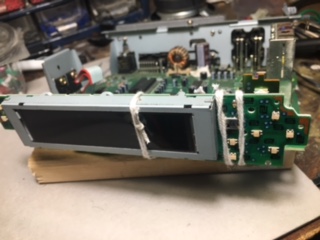

Ja is een stukje antiek.
Maar vond het een fijne auto radio vooral door dat er een cd wisselaar (10) aan gekoppeld is.
probleem is dat de radio helemaal niet meer aangaat.
Heb de contactjes achter het frontje bekeken en geduwd met een mini schroeven draaier.
De zekering (10) achter is heel.
Heb de radio open liggen en er komt 12V aan op de twee vermogens transistoren.
Ook het frontje opengemaakt zie foto.
Heb al met een koperdraadje over het contactje achter de blauwe knop gespeeld maar radio gaat niet aan.
wat kan ik nog meer proberen.
ik neem aan dat je 2x 12V erop hebt gezet? de radio heeft continu 12V en ACC 12V nodig.
