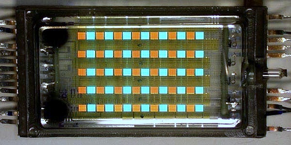

Ik ben aan het kijken naar de aansturing van een ILV2-5x7M matrix bicolor VFD tube.
The indicator is designed to display characters, symbols, and numbers by highlighting any of the two colors (blue and orange) to appropriate combination of 35 elements, grouped in 7 rows and 5 columns.
  • Filament voltage: 2.5 .. 3.1 V
  • Filament current, nominal: 225 mA
  • Grid voltage pulse: 25 V
  • Grid pulse current, nominal: 4.5 mA
https://tubes-store.com/product_info.php?products_id=661
Alleen nu zoek ik hierbij een geschikte driver. Ik heb echter te weinig gedaan met VFD's om hier echt wijs uit te raken. Tevens lijken veel driver chips voor kleine schermen te zijn en die zijn vast niet geschikt voor zulke grote digits.
Wat er nu nog een beetje verkrijgbaar is lijkt bv deze van Supertex Microchip, maar misschien zijn er betere keuzes?
https://www.microchip.com/en-us/product/HV5812
Uiteindelijk wil ik er een klok van maken met 8 6 van deze displays. https://www.youtube.com/watch?v=6GSnNWTZhiY
Heeft iemand al wel eens met deze (bicolor) 5x7 matrix VFD's gespeeld?
