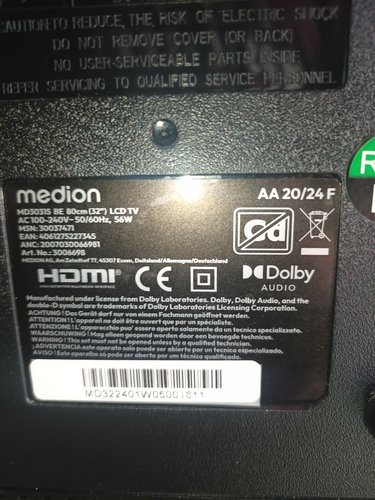

Hallo, iemand ervaring met Burning Mode?? Is een Medion en een kleine gast heeft wat met de knoppen van de afstand gespeeld en die zit nu in Burning Mode en niks werkt om er die terug uit te halen, afstand reageerd juist nog op aan / off en tis al. Op de tv zelf zitten er geen knoppen, juist de aan/off knop.

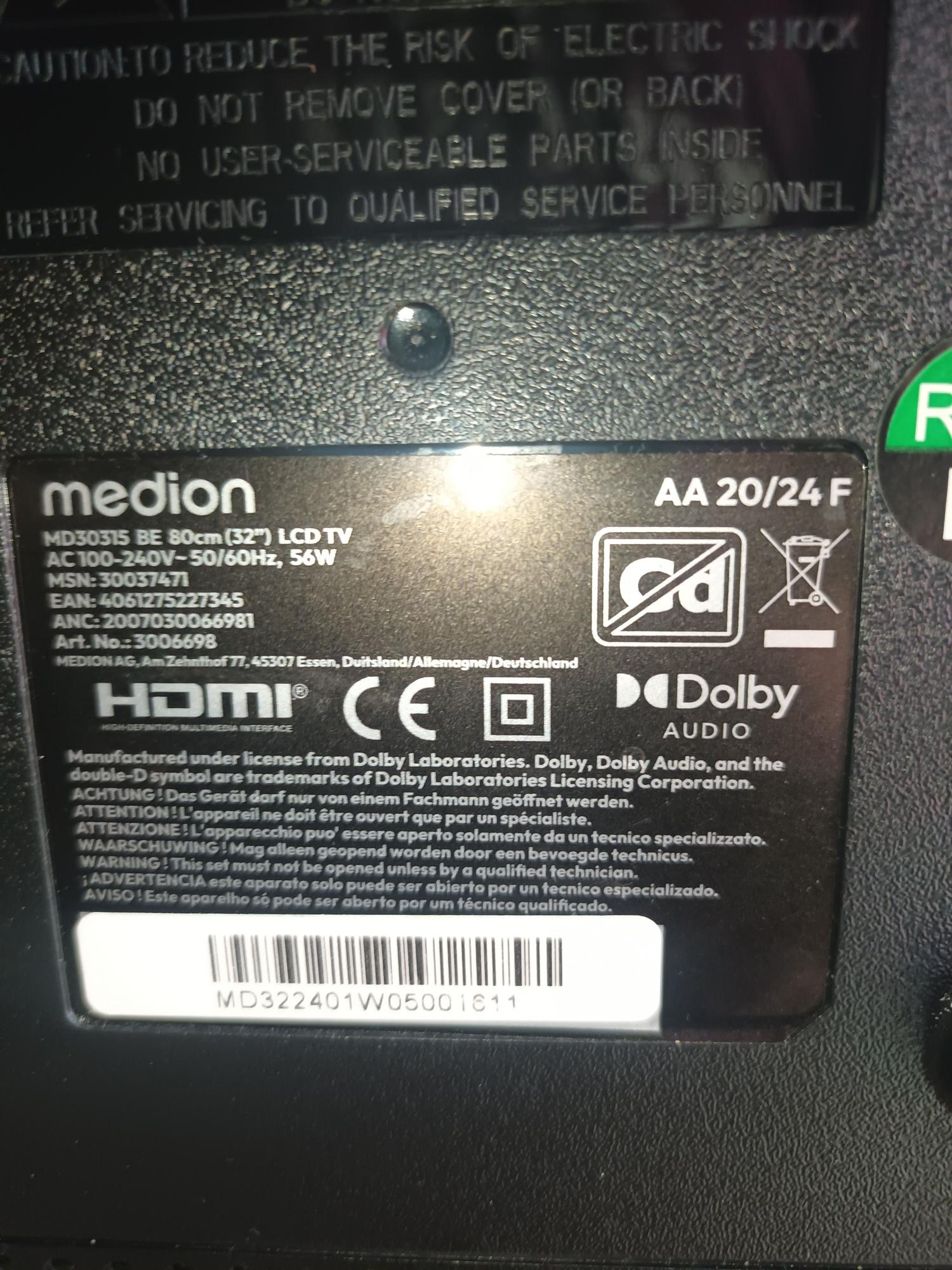

@LOSSE: hoe weet je dat je nergens in geraakt? Heb je die volgorde MENU-4-7-2-5 daadwerkelijk geprobeerd? En zou je een foto van de VOLLEDIGE typesticker willen maken?

Dankzij het MSN-nummer 30037475 weten we nu exact dat het gaat om de Medion MD 30315. Dit type tv maakt vanbinnen gebruik van een zogenaamd Vestel-moederbord.Wanneer dit specifieke model blijft flitsen in rood, groen, blauw en wit, en eerdere trucs niet werken, is de interne software tijdelijk de weg kwijt. Probeer exact deze twee stappen die specifiek voor dit type moederbord gelden:

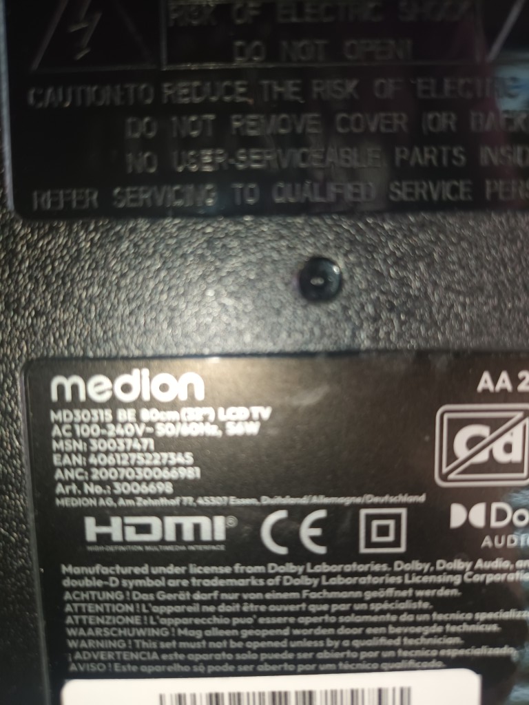

Praat je nou AI na ofzo? Heb je echt geen foto van de COMPLETE typesticker en/of van het mainboard? MD30315BE staat ook gewoon op het stukje typesticker dat wel op de foto staat, en ik twijfel zeer ernstig of het om een Vestel zou gaan. Laat ik zeggen: waarschijnlijk niet, maar wie weet? Je kunt het te weten komen als je serieus bent om hem te willen repareren.
Overigens, op het flitsen na, het achtereenvolgens tonen van egale beelden in de basiskleuren kan simpelweg betekenen dat de TCON geen signaal krijgt. Hoeft dus niets te maken te hebben met drukken op toetsen of aging of burn in maar kan een bij toeval ontstaan defect zijn.

Danku! Sorry dat ik wat ongeduldig was. Dit is in elk geval géén Vestel. Ik denk iets Chinees. Lastig informatie over te vinden zonder de precieze nummers op het mainboard.
Het apparaat is vrijwel zeker geproduceerd in 2024, dus als er een aankoopbewijs is van korter dan 24 maanden geleden, zal garantie de makkelijkste oplossing zijn.
