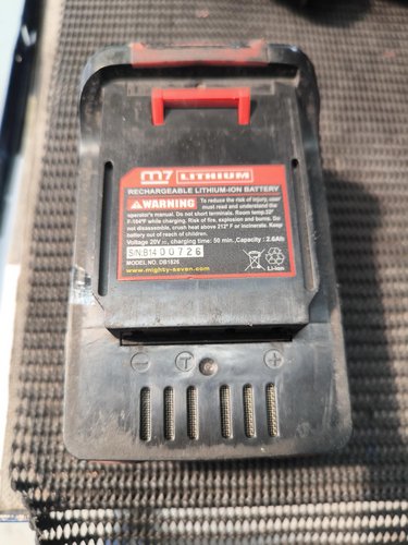

ich habe ein Trotec Multiflex 20 V 2,0 A Ladegerät (7430000261) und versuche, damit einen 20-V-Akku eines anderen Herstellers zu laden.
Am Ladegerät sind die Anschlüsse + / ID / − gekennzeichnet.
Ich habe einen originalen Parkside 20-V-Akku gemessen:
gegen −: 20,84 V
gegen ID: 20,67 V
ID gegen −: 0 V
Widerstand zwischen ID und −: 94,2 kΩ
Mein anderer 20-V-Akku hat ungefähr 58,3 kΩ zwischen ID und −.
Deshalb habe ich testweise einen Widerstand von 94 kΩ zwischen ID und − des Trotec-Ladegeräts angeschlossen. Das Ladegerät bleibt grün und ich messe ungefähr 4,26 V zwischen ID und −.
Der Akku, den ich mit dem Trotec-Ladegerät laden möchte, ist ein M7 Lithium-Ionen-Akku DB1826. Bei diesem Akku ist der dritte Anschluss nicht mit ID, sondern mit T gekennzeichnet.
Weiß jemand, welchen Widerstand ein originaler Trotec Flexpower 20-V-Akku zwischen ID und − hat?
Funktioniert der ID-Anschluss ausschließlich über eine Widerstandscodierung, oder kommuniziert der Akku über diesen Anschluss auch digital mit dem Ladegerät?
Könnte bitte jemand den Widerstand zwischen ID und − bei einem originalen Trotec-Akku messen?
Vielen Dank für jede Messung oder Information!
[Bericht gewijzigd door Henry S. op (33%)]
Der ID-Anschluss hat wahrscheinlich dieselbe Funktion wie der T-Anschluss.
Das T steht üblicherweise für Temperatur. Im Inneren befindet sich vermutlich ein NTC-Widerstand, mit dem Temperatur gemessen wird.
Der NTC-Widerstand übermittelt die Batterietemperatur über seinen Widerstandswert an das Ladegerät. Wird die Batterie zu heiß, stoppt der Ladevorgang. Eine Batterie hat wahrscheinlich einen 100-kΩ-NTC-Widerstand, die andere einen mit einem niedrigeren Wert. Sie können prüfen, ob es sich auch bei diesem um einen NTC-Widerstand handelt, indem Sie die Batterie leicht erwärmen oder abkühlen (z. B. im Kühlschrank).
Der gemessene NTC-Widerstandswert ist im gekühlten Zustand niedriger.
