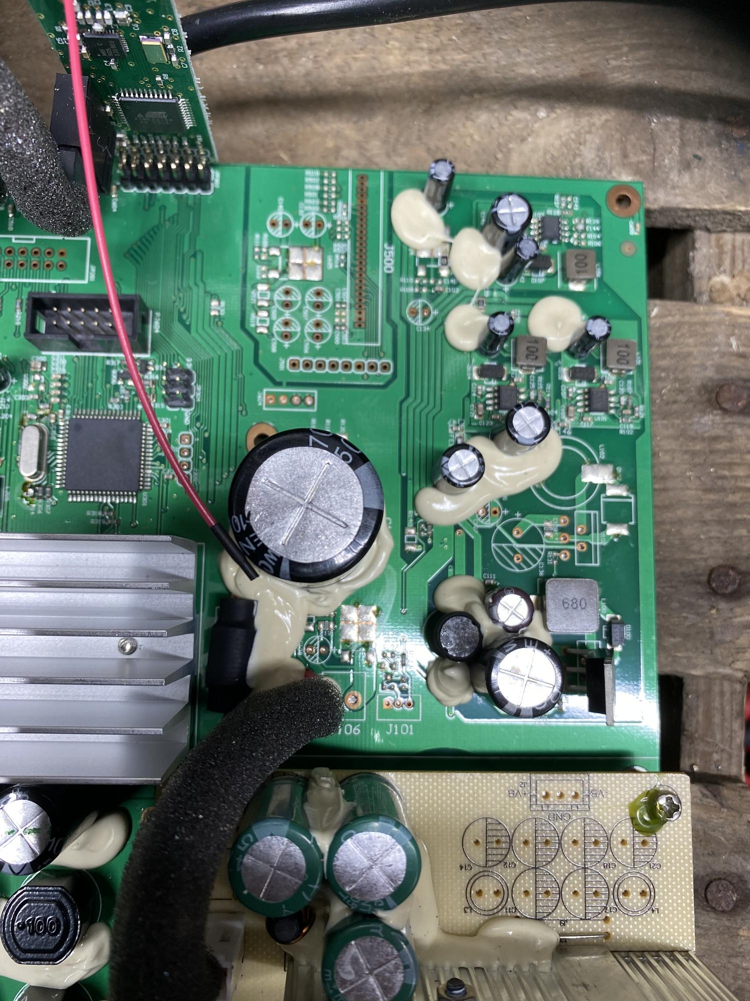

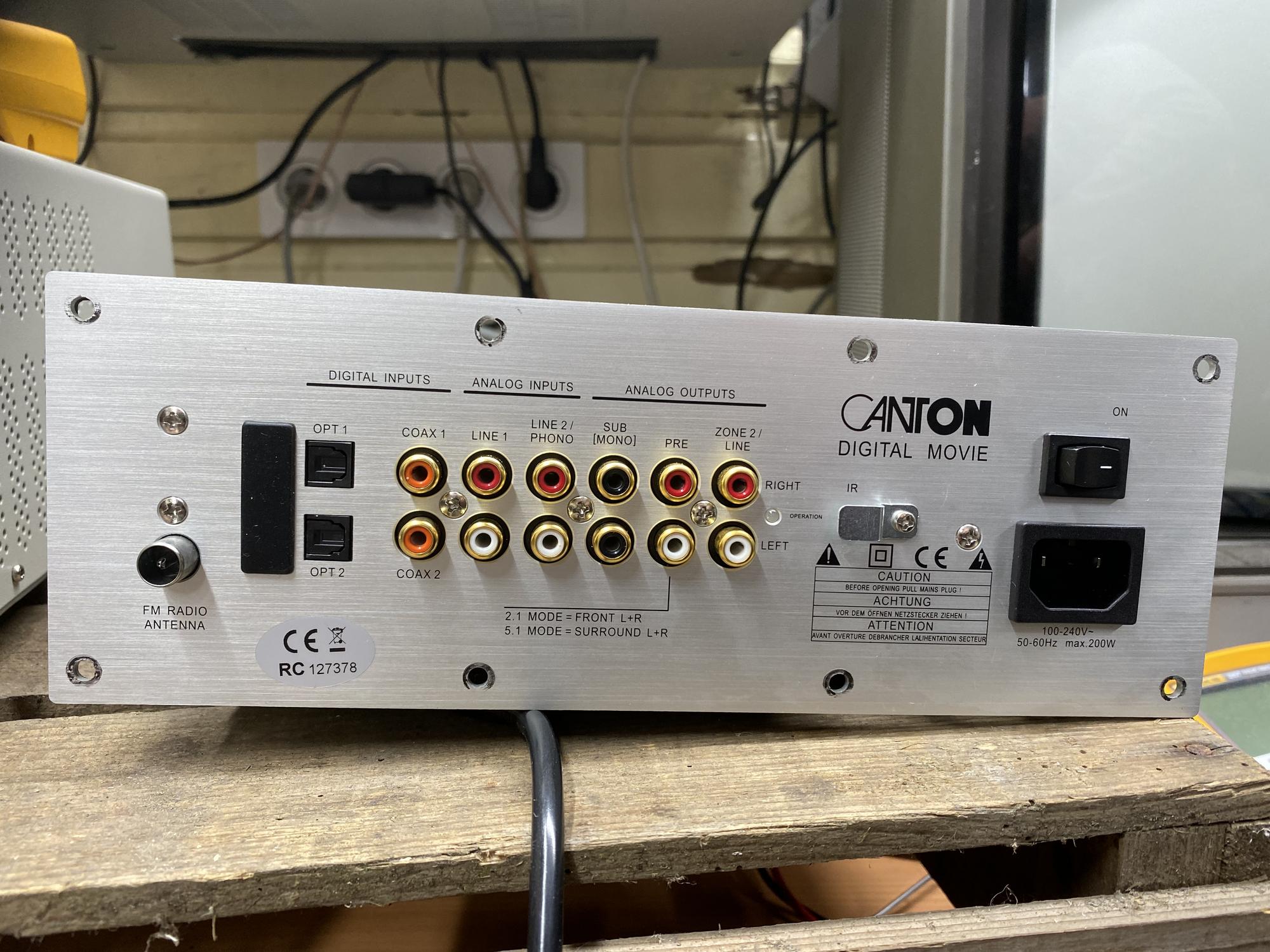

Beste,
Bovenstaande is een soort soundbar van Canton.
Klacht: hij gaat niet meer aan na een stroomstoring.
Wat ik heb gecheckt: voeding losgekoppeld, en gemeten, 33 volt.
Via mijn labvoeding de audioprint gevoed, langzaam opregelen, er loopt iets van 100 mA.
Er zit geen enkele led indicatie, display oid op. Enkel de afstandsbediening, die “no connection weergeeft.
Iemand ervaring met dit type speaker?
Neem aan dat de afstandsbediening communiceert met wifi oid?

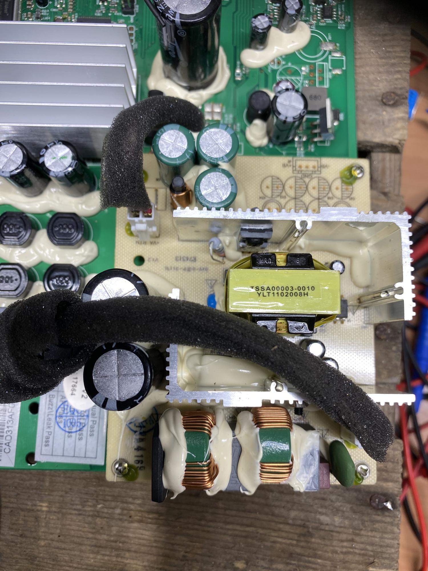

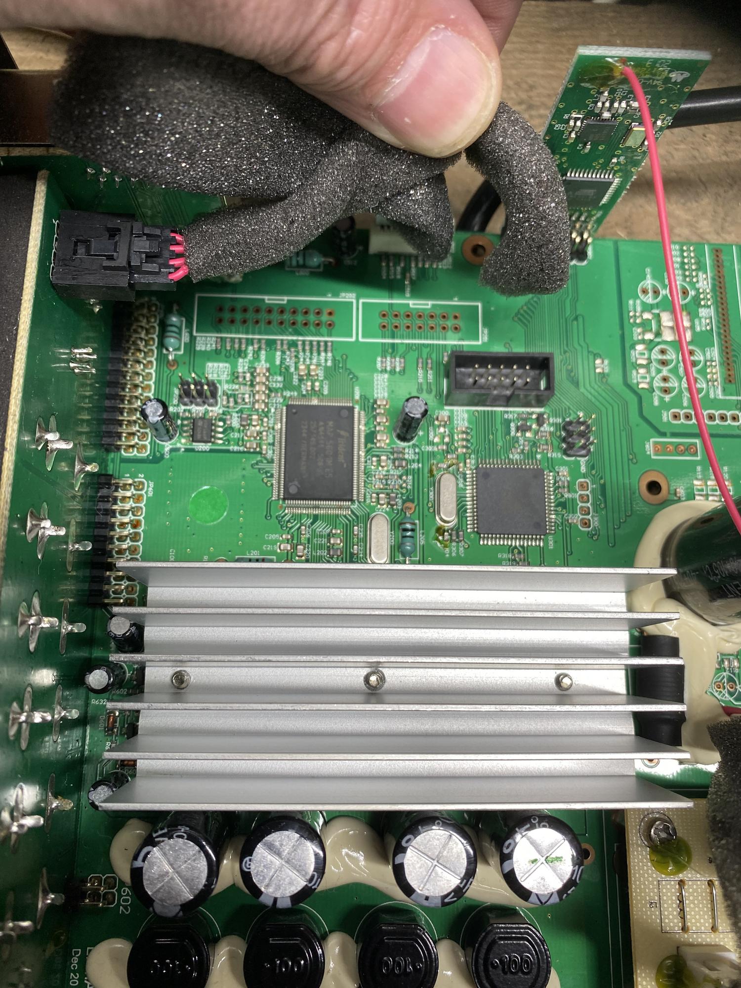

Bijgaand wat foto’s:
dat opstaande printje zal de ontvanger van de ab zijn. geheid dat dat ding een converter heeft ergens die van 33V iets van 5 of 3,3V maakt. werkt die wel?
Hi Testman!
Recht zitten waarschijnlijk wat spanning regelaartjes.
Dat zaakje maar eens doormeten.
Dat opstaande printje lijkt idd op een ontvangertje.
Maar die zal ook zenden om te communiceren met de afstandsbediening.
De oorzaak lijkt gevonden. Een doorgeslagen diode in het 3v3 voedinkje.
Origineel zit er een ss14 schottky diode in.
Tijdelijk vervangen door een in4004.
Kan deze diode blijven zitten, of moet er beslist een schottky in?
