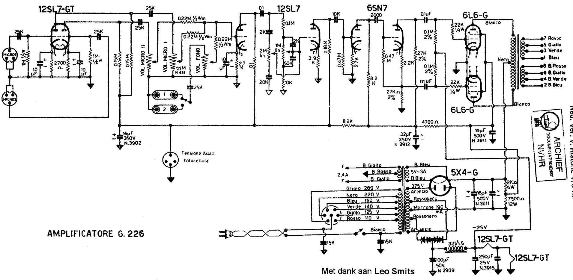

Heb hier een buizeversterker Geloso 226.
Buizen zijn compleet alleen geen transformator en juiste type ook niet meer te vinden.
Loop eigenlijk een beetje vast op de 38-0-38Vac > 25Vdc voor een gridspanning op de 6L6-en, en of er echt DC nodig is voor de 2 12SL7-GT's
Trafo is OEM Geloso 6010, maar dit gaat eigenlijk al mis aan de primaire kant, kan dan kiezen uit 220 of 280 Vac aansluiting....
Ding is gewoon nergens te vinden.
Had een Unitran 15P20 gezien, maar hoe en wat om die 25Vac op hetzelfde niveau te krijgen als de 38-0-38 > 25 Vdc als van de geloso 6010
Ook nog een nieuwe Hammond 374BX gezien die in de buurt komt.
Alleen i.p.v. 38-0-38Vac heeft deze een 50Vac die dan weer de richting van 25Vdc moet, sta je vermogen te vernietigen.
Valt misschien niet op in het geheel van een buizenbak.
Zou ook nog de 12SL7GT's kunnen vervangen voor de 6SL7GT's.
Blijft nog de vraag of dit op DC moet draaien i.v.m. bron.
Vraag, Unitran of Hammond ?
En hoe 25Vdc te voorschijn te toveren of omzeilen.

Plaatjes bijgevoegd met schema en specs.
negatieve gridspanning voor de 6L6 is alvast nodig.
Of de voorversterkerbuisjes nog bromarm gaan werken op AC.. het maakt een verschil (vooral voor de microfooningangen), das zeker, of het aanvaardbaar is voor jou...
Je zou toch een tweede, kleine trafo kunnen bijplaatsten voor die hulpvoedingen?
mel
De gelijkspanning is niet alleen voor gloeispanning voor de de 2 buizen, de gloeidraden staan in serie, maar ook de negatieve spanning voor de instelling van de eindtrap.
Frederick E. Terman
De gloeidraden van de 12SL7's zou je parallel kunnen voeden uit een willekeurige 12V-voeding. In totaal heb je dan maar 0,3 A nodig.
Het negatief voor de eindtrap hoeft geen stroom te leveren (er loopt geen roosterstroom), en kun je dus op allerlei manieren maken. Je zou bij wijze van spreken gewoon een paar 9V-batterijtjes kunnen nemen, die dan ook jaren meegaan.

Ik heb even gekeken naar de opbouw van deze versterker, ik hoop dat de Topic Starter begrijpt dat dit een omroep versterker is en weinig te maken heeft met zeg HiFi.
Voorbeelden zijn onder meer deze, het kantelpunt van de 2000pF samen met de 470K roosterweerstand tussen de 6SN7 trapje, dit -3dB kantelpunt zit op 170Hz!
Dit is duidelijk gedaan om te kunnen werken met een uitgang transformator die een te lage zelfinductie heeft, lekker goedkoop, dat hoort echt bij de stijl van Geloso...
Verder is er ook geen tegenkoppeling in de eindversterekr aanwezig, maar voor Geloso ook weer makkelijk, want dan kunnen ze een nog slechtere uitgangtrafo gebruiken. ;)

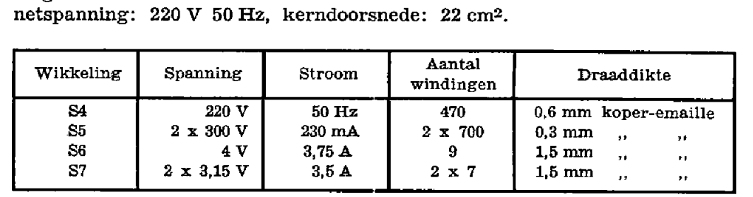

Als je de originele trafo nog hebt, is overwikkelen ook nog een mogelijkheid. Geloso trafo's gingen nog wel eens stuk en ik heb er meerdere overgewikkeld. Kwestie van namaken. Alle aftakkingen van de primaire zijde heb je ook niet nodig.
Bij het afwikkelen even tellen wat er aan windingen tussen de gewenste spanningstaps zit en in een keer de wikkeling terugzetten.

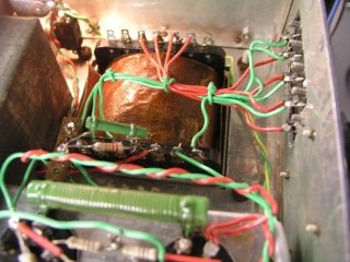

Hier twee afbeeldingen van een overgewikkelde (uitgangs-)trafo. (circa 1965)
Kan inderdaad ook de primaire wkkeling ligt als eerste gewikkeld op de spoelkoker. Wel wat werk met dat dunne draad.

De 2x 38Vac wordt dubbelzijdig gelijkgericht en door een dikke smoorspoel beperkt op een 25Vdc, als ik het schema moet geloven.

De tweemaal 38 volt levert een onbelaste gelijkspanning van ruim 53 Volt. Met belasting wellicht 50V.
In de smoorspoel zakt de dc spanning nog wat. Dan is de gloeispanning voor de buisjes te hoog.
Heb al een een kleine trafo gevonden om middels diodebrug en C 25Vdc te maken.
@Buzzy,
Snap ook niet precies hoe ze het doen, zie schema rechts onder.
38Vac wordt dubbelzijdig gelijk gericht middels plaatdiodes.
Dan via condensator en smoorspoel (1,5H, 70Ω) wordt er toch echt 25Vdc van gemaakt.
De 12SL7-GT heaters staan in serie en nemen 150mA voor hun rekening, stroompje naar de grids is verwaarloosbaar.
Als ik de 150mA loslaat op de 70Ω dan heb ik een verlies van 10,5Vdc.
Waarschijnlijk gaat er door het wisselstroom component wat meer spanning verloren.
De C's zitten daar om te bufferen volgens mij, en hebben dacht ik geen effect op de spannings vemindering.
Een van de kenners die dit kan uitleggen ?

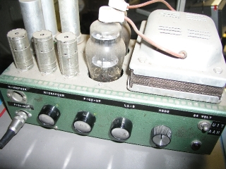

Dat is ook voor de afvlakking zodat het bromnivo op de DC voor de gloei wordt verminderd. Maar je hebt er alleen wat aan als je microfoon(s) aansluit op de pre amp input. Omdat de netspanning nu hoger is wel even nameten anders kan je de buizen voortijdig wegmieteren. Overigens krijg je een buizenamp niet zo ruis en bromvrij als een transistording. Zelfs een 'Hi-Fi' Quad22 pre amp deed maar iets van S/N -44 dBa als ik me goed herinner op de MD pickup. Maar als ik het goed begrijp is het geen restauratie object wat weer origineel moet zijn. Een nieuwe trafo moet ook nog passen op het chassis. Met de kern haaks op de UGT ivm het geïnduceerde strooiveld.
de gelijkrichter in deze Geloso voor de -25VDC was nog een oxide type (of selenium, kan ook). daar gaat ook heel wat spanning over verloren, en dan nog wat over de smoorspoel.
Net even zitten googlen op selenium diode...
Had al wel eerder dit type diode en samenstellingen gezien maar me nooit gerealiseerd dat de spanningsval bij oplopende stroom veel groter is dan bij een "normale" diode 1N4004.

Misschien is de gelijkrichter nog een seleen of cuprox cel. Die zijn niet zo efficient als de huidige diodes.

Foto bijgevoegd van gelijkrichter.
