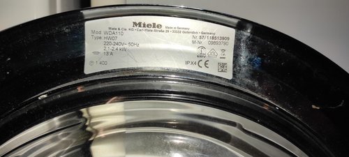

Misschien stomme vraag , rtfm gedaan maar kan het niet vinden. Kun je van deze machine de deur omdraaien ? De (gebruikers) handleiding zegt er niets over.
Kan volgens mij niet omgedraaid, er zit teveel aan vast. (scharnier, kinderslot,...)
Kan maar bij een klein aantal wasmachines.
[Bericht gewijzigd door Arco op (21%)]
Nope, kan niet gedraaid worden... Kijk zelf maar anders was scharnier/ deurslot aan andere zijde voorbereid en nog nooit bij Miele gezien helaas
Het slot staat nu eenmaal boven het filterdeksel voor de trekker van de noodopener van de deur. Wie weet heeft Miele series voor UK waar alles anders staat :S .
Was ik al bang voor, iedereen wederom bedankt.
