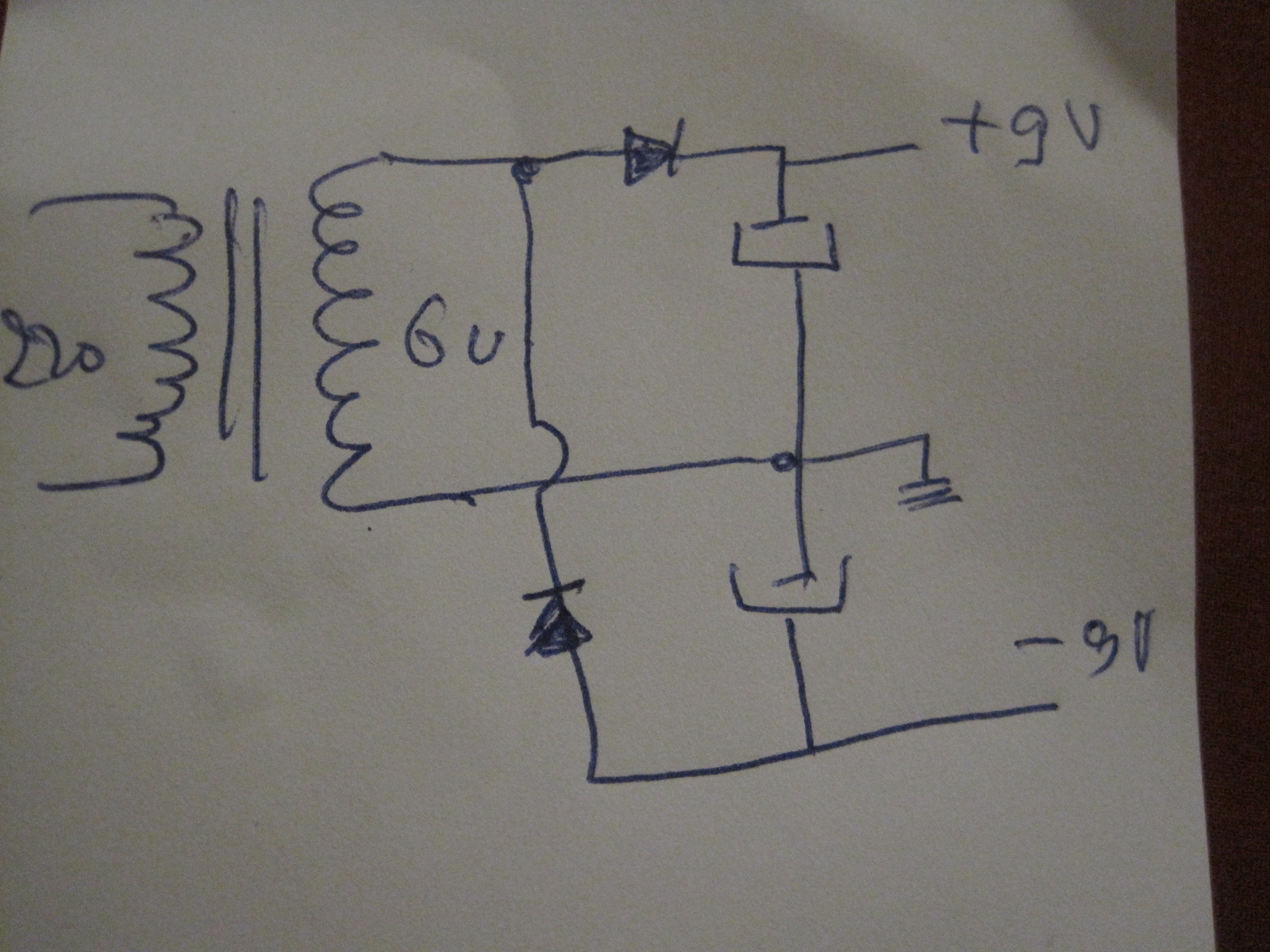

Beste ,ik ben bezig met een schakeling. Hiervoor moet ik + 9 en -9 en massa realiseren, hoe kan ik dat ( zonder 2 9v baterijen te gebruiken en 2 condensatoren om massa te realiseren) doen. Gaat eigenlijk het meest om het gebruik van 2 9v baterijen te omzeilen. Alvast dank

met een trafo met 2 dezelfde wikkelingen en een 7809 positieve en 7909 negatieve spanningsregelaar..
Misschien handig om het schema te plaatsen.
- Een optie is een 18V voeding en dan met een opamp de nul realiseren (voor kleine stroompjes)
- Een labvoeding met 2 uitgangen in serie zetten.
- Voeden met 9V en met een speciaal IC de -9V maken
- Een kant en klaar ding van bv Traco. Dat zijn geisoleerde voedings blokjes die in de industrie veel worden gebruikt
- Je schakeling aanpassen
- Toch maar 2 batterijen gebruiken

En inderdaad, laat eens zien welke schakeling er dan wel dient te worden gevoed?
Dat is zinloos als ik niet eerst weet hoeveel stroom het ding moet kunnen leveren (pas op die traco dingen zijn erg prijzig) Is het schema niet gewoon aanpasbaar naar singel rail ? Plaats dat eens hier of is het super geheim wordt aan gewerkt lees ik net

Eenvoudiger kan ik het niet maken, zonder dat je meer eisen op geeft.
Paulinha_B
@topicstarter: neem me niet kwalijk als ik me eventjes liet gaan. Nu wat ernstiger, dus:
Ik sluit me graag aan bij @buzzy: als er om netvoeding wordt gevraagd, dan is zijn schets het beste dat we kunnen aanbieden, zonder meer informatie.
Bovenal zouden we moeten weten hoeveel stroom er nodig is, die vraag werd dan ook onmiddellijk gesteld, en later nog herhaald.

Dit blokje kan van 9V een +12, nul en -12V maken. Er bestaan misschien ook 9V versies maar je schema naar 12V aanpassen of er een 78L09 en 79L09 bijplaatsen kan ook.

Dus je hebt 12V, wil daar 9V van maken en daar weer +9/0/-9V voor een schakeling die "18V" moet hebben (+9/-9 met de 0 referentie in het midden)
Als je nu het schema van je schakeling eens plaatst kunnen we voor je kijken of er een simpelere oplossing is zonder meerdere conversies.
Als de schakeling niet veel stroom trekt zul je ook zoiets kunnen bouwen.
Als je een stabiele + en - 9V wil zet je er een 78L09 en een 79L09 achter.

Misschien kun je van hetzelfde merk DC/DC converter ook een versie vinden met twee uitgangsspanningen (+ en - 9 Volt)? Ben je in één keer klaar.
Of je neemt twee van deze en gebruikt de ene voor +9 Volt en de andere voor -9 Volt (op voorwaarde dat deze DC/DC converters geisoleerd zijn)

Zolang de stroomafname niet wordt gemeld zijn dat allemaal mooie ideetjes waarvan de bruikbaarheid niet kan worden ingeschat. Ofwel is het te weinig ofwel te veel, slechts een waterkans dat het er precies midden op is.
het blijft vaag waar dit voor moet dienen. En het blijft ook vaag wat het uitgangspunt is. Je wilt geen 2 blokbatterijtjes, en ook geen netvoeding. Maar wat is dan wel het startpunt voor de voeding?

Op 11 februari 2023 22:12:42 schreef plura:
Het is een delay schema met bbd (bl3208).
Dat IC heeft slechts een enkele voedingsspanning nodig. Misschien kun je ook de opamps op een enkele spanning laten werken?
