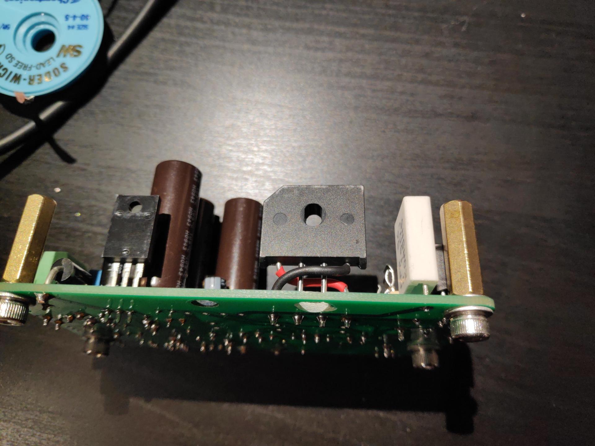

Zojuist ontdekte ik dat ik met het layouten van een PCB'tje een brugcel verkeerdom heb geplaatst. Nu heb ik voor het prototype dit kunststukje in elkaar gedraaid (hij komt op een koelblokje dat er nu om begrijpelijke redenen niet op zit):
Op zich geen drama, ook de layout aanpassen is geen drama, maar kan je een brugcel ook aan de "voorkant" koelen? Geen van de datasheets die ik er op nasloeg noemde aan welke kan het component gekoeld dient te worden. Weet iemand hoe zo een platte brugcel mechanisch in elkaar zit en of frontaal koelen een oplossing is?

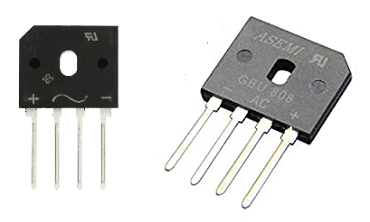

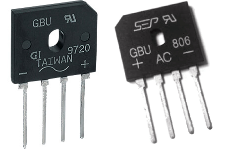

Bestaan er gespiegelde brugcellen? Eerst dacht ik dat dit zo was en ik gewoon het verkeerde merk had gekozen, maar ik heb er geen gevonden met deze pin spacing (5,08mm) die andersom was, noch in mijn voorraad, noch bij een leverancier. Ik heb wel brugcellen in een andere maat die andersom zijn.

Ik heb hier een paar van da soort brugcellen in een bakje. Sommige hebben aan de kant waar de tekst staat een soort verdikking daar waar de pootje naar binnen gaan. OOk kan je zien dat de pootje niet in het midden zitten bij alle typen die ik in het bakje heb. De pootje zitten meer aan de kant waar de tekst op de behuizing staat en als dat is de voorkant. De andere kant is de kant die tegen een koelplaats moet komen. Het is dus niet de bedoeling om aan 2 kanten te koelen anders zat zo een verdikking er niet.
Ze bestaan inderdaad in beide uitvoeringen...

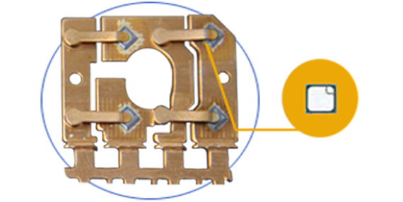

Het metalen frame waar de dies van de diodes op zitten zit aan 1 kant, dus waar je koelt maakt zeker uit...

De thermische weerstand tussen waar de warmte vandaan komt en het bedoelde koelvlak is vaak 10x kleiner dan als je aan de verkeerde kant probeert te koelen.
Ik zou hem op 90 graden ombuigen en de koelvin aan de juiste kant monteren. Edit: Ah! Ik zie nu pas dat je een andere oplossing had gevonden. Ook mooi!

Deze heeft de + aan de goede kant: https://nl.aliexpress.com/item/32910641508.html

Kijk, dat zijn de resultaten waar ik naar zocht! Zo een component openen klinkt makkelijk, maar is in de praktijk erg rommelig, zeker als alles is ingegoten.

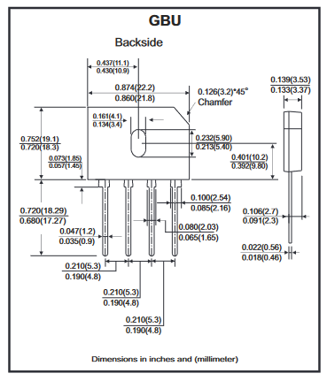

Ik vermoedde al dat het ding niet symmetrisch zou zijn, maar dat bevestigt het. Overigens heb ik ook talloze plaatjes gevonden van brugcellen die op één of andere manier omgekeerd waren, maar als ik de datasheet opende waren ze meestal toch andersom. Ik kwam er één tegen, daar toonden ze in de mechanische tekening de achterkant:
Ik heb het vermoeden dat de auteur van deze datasheet ook ergens in de war is geraakt en het zichzelf makkelijk heeft gemaakt door er gewoon "backside" boven te zetten. Ik heb geen andere brugcel in deze GBU stijl gevonden die de plus "links" had en en geen enkele in de KBU stijl die de mijne heeft (al is dat alleen een dikkere variant zo ver ik kan zien).
