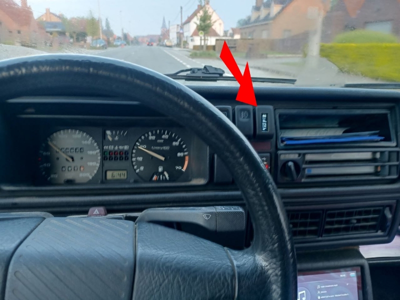

Had je niet ooit hele arduino's in de auto met extra displays enzo?
Of verwar ik je nu met een andere CO-er?
men eerste golf diesel had die arduino met display in het dashboard ja.
men volvo erna had zo een arduino met display op de LPG tank zitten
men 2de golf benzine kreeg dan ook een verkleinde versie van dat display
en nu heb ik een ford waar de arduino al heeft ingezeten en stabiel 29liter weergeeft. waardoor ik WEET dat de vlotter goed is, en het probleem dus in het printje zit. zie alleen het nut niet in van dat pcb terwijl die sierra tellerunit zonder pcb ook gewoon werkt.
die heb ik ontworpen en doen het perfect
men benz vroeger had ook een boordcomputer, top ding, verbruik 3,3L en een autonomie van 1500km. alleen.... na 700km stond ik te tanken en was het verbruik 6-7liter
[Bericht gewijzigd door fcapri op (17%)]
Leuk bedacht en gemaakt, een arduino in dat goilf diesel dashboard!
Een van mijn vroegere auto's was een Passat diesel, die had het zelfde dashboard.
Daar had ik ook wel wat aan gemodificeerd maar toen bestond de arduino nog niet
Van mijn huidige V70 is het binnenste deel van de klokken al een lcd display.
