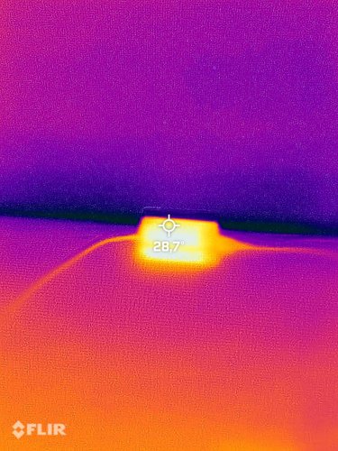

Is zo te zien een beetje blokkerig beeld een Flir One werkt een stuk mooier.
In tegenstelling tot wat Rew schrijft werkt mijn opzetcam wel in een keer goed. Ook de Flir software uit de App Store doet het prima. Met de cursors kan je ook diverse probes doen om de temp te laten zien. Mooi ding ik zou niet voor zo'n chinees gaan.
Foto https://www.circuitsonline.net/forum/view/160553#highlight=flir+one
