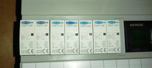

Dat wel maar een Koyo (of Logo!) is wel iets robuuster mbt het inschakelen van wat grotere lasten.
Het zal best kunnen maar mijn TL verlichting (bijvoorbeeld) laat ik toch ook (liever) schakelen met een Logo! dan met een rPI.

Ik vind dat van bprosman geen vergelijking
TL verlichting valt bijna alleen te beinvloeden via hoofdstroom
Warmtepompen kun je via laagvermogen thermostaatcontacten, of zelfs via communicatieprotocollen beter beinvloeden dan botweg de voeding eraf te gooien
Dat zijn lichte lasten
Op 30 april 2023 19:50:58 schreef DK:
Of die relais nu met een Logo! of rPI aangestuurd worden maakt geen bal uit. Dit is ook laag vermogen.
Ik heb nu eenmaal betere ervaringen met het sturen van wat zwaardere of lastigere lasten met een "echte PLC" qua storingsgevoeligheid.

Een Rpi is geen PLC en ongeschikt als besturing in een industriele omgeving. En tegen de tijd dat je hem zo ver hebt omgebastelt dat ie dat wel is is ie letterlijk drie keer zo duur en blijf je nog steeds met een hobbieding zitten waar nergens onderdelen voor te vinden zijn. Daarbij is een Rpi op langere termijn zeer slecht ondersteund, terwijl erg geen enkel merk is dat zo'n goede reputatie op het gebied van lange termijn ondersteuning heeft als Koyo. Of daar zelfs maar bij in de buurt komt.
Dus vanaf een rPi naar een koyo sturen, de meterkast ombouwen, en via een relais de warmtepomp sturen,
Is goedkoper en betrouwbaarder
Dan recht vanaf de rPi via het netwerk naar je warmtepomp te sturen 'ga uit'
