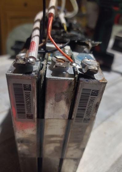

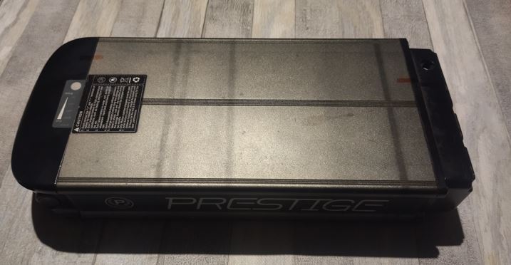

hallo ik heb een prestige fiets met een defecte batterij.

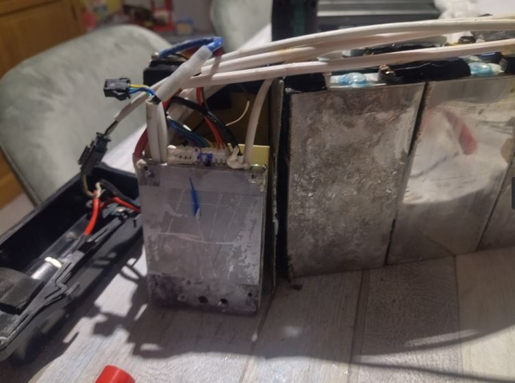

Ik heb ze opengemaakt en heb wat foto's van de batterijen, ik wind nergens zo een type batterijen.
Weet iemand wat voor batterijen dit zijn?
En of ik alleen de batterijen zou moeten vervangen of ook de printplaat?
THX
oude batterijen, vervangen door ronde cellen.
die zijn een 9-13Ah afhankelijk de leeftijd.
ook al mee gesukkeld:
https://www.circuitsonline.net/forum/view/message/2367386#2367386
ik geef het 90% kans dat je de batterij kan vervangen en de bms hergebruiken. en in de andere 10% moet je de bms vervangen door een universele.
enkel bij batavus en sparte heb ik ellende gehad waar ook een universele bms het niet in doet, elke andere fiets deed het gewoon weer.
er is altijd kans dat de bms stuk ging en die de accu sloopte.
die fiets BMS heb ik er maar 1 gehad die compleet op slot ging, maar die kon al op slot staan met de kapotte cellen ook

ik heb de link eens doorgelezen en inderdaad bij mij hetzelfde.
ik denk dat het bij mij zulke cellen zijn aangezien de fietsbatterij zelf 13ah zou moeten zijn:
https://nl.aliexpress.com/item/32909004596.html?gatewayAdapt=glo2nld
ik meet ook een lagere spanning na de BMS, batterijen zelf meet ik 36V na de BMS meet ik tss de 18 - 24v.
Ik denk ook dat ronde cellen niet in mijn behuizing gaan passen.
is die ene cel nu lek of heeft er water in die accu gezeten? de bms lijkt er ook last van te hebben..
