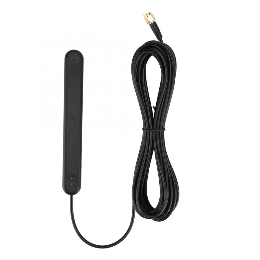

Beste mensen,
Wat is een goede DAB+ antenne voor binnen, de Hama of de Nedis uitvoering.
of zijn de Aliexpress ( diverse types ) bruikbaar.
Het gaat om een Marantz NR1200 receiver.
Alvast bedankt.

Al die antennes zullen het heus wel doen. Maar een zo groot mogelijke antenne buiten op het dak is natuurlijk het beste. Een antenne is zoals een visnet. Hoe groter het net, hoe meer vis je vangt.
Hoe kleiner de antenne is hoe beroerder de ontvangst en als je een kleine antenne ook nog eens ergens binnen zet, is het helemaal een lastig verhaal. Men probeert dat dan te compenseren door de antenne uit te rusten met een kleine versterker. Je krijgt dan een actieve antenne die ook nog eens voorzien moet worden van een extra voedingsspanning. Dat kan via een z.g. fantoom voeding maar gewoon extern met een eigen adapter enzo is ook mogelijk.
Dat helpt wel een beetje maar ideaal is dit niet. Soms werkt dit heel goed maar in een omgeving met een hoge ruisvloer werkt ook dit voor geen meter. Een grote passieve antenne buiten op enige afstand van allerlei storingsbronnen blijft gewoon het beste.
Wat goede antennes zijn is dus niet te zeggen. Hangt van de situatie af. Het kan in uw geval wel eens zo beroerd zijn dat geen van al die binnen antennes werkt. Ik heb bijvoorbeeld een slechte dab+ ontvangst als er ergens een telefoon staat te laden. En het maakt niet uit welk merk lader ik gebruik. De gemiddelde ruisvloer komt door zo'n laad adapter gewoon zo ver omhoog dat een storingsvrije DAB+ ontvangst lastig wordt.
Het enig mogelijke advies is in deze gewoon een antenne proberen. Gelukkig zijn die antennes niet erg duur. Maar als een bepaalde antenne niet goed werkt hoeft dat dus niet aan de antenne te liggen.
Misschien is dit wat:
Specification:
Item Type: Antenna
Applicable Countries: Australia, Belgium, Czech Republic, Denmark, France, Germany, Gibraltar, Ireland, Italy, Kuwait, Malta, Morocco, Netherlands, Norway, Poland, Slovenia, South Korea, Spain, Sweden, Switzerland, UK
Installation Method: Adhesive Bonding
Wire Length: Approx. 5 M / 16.4ft
Working Voltage: 5V
Working Current: 5V/15mA
Gain: 20db
Standing Ratio: ≤1.5
Interface Mode: SMA
https://nl.aliexpress.com/item/4000927464996.html?spm=a2g0o.productlis…
Maar let op! Dit is een fantoom gevoede actieve 5 volt antenne. En dat moet wel door die kenwood geleverd kunnen worden. Dus even in de specs van die ontvanger kijken of dit gaat. Anders moet moet er een netadapter en een dc blocker met dc injectie tussen de kabel geschakeld worden.
