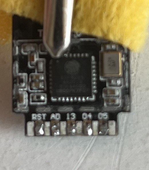

Beste leden,
Belangrijkste vraag:
Is het waard om dit te herstellen ivm bijbehorende kosten?
Een nieuwe onderdeel kan ik misschien voor minder dan een tientje kopen.
Deze onderdeel hoort op een moederbord van power on of switch, complete werkende onderdeel voor 18 euro ben ik klaar.
Ik kan het niet uit mijn hoofd halen om hiermee te stoppen.
1. Waar vind ik rubbertjes voor mijn krokedillen klemmen maat?
2/4. Hoe deze twee gesoldeerde traces te scheiden, met een litze desolderen? Speciale tape ertussen doen, welke? Of Solder mask?
3. De gouden lug/trace/pad hoe het ook mag heten heb ik helaas vernield.
Waar kan je deze gouden variant kopen. De koperen variant kan ik wel vinden.
Hoe zou ik het kunnen bevestigen (lijmen).
Solder mask: Is dit voor eronder of meer ernaast?
Als ik een gouden trace zou kunnen vinden, mask eronder doe en links en rechts ervan met uv lampje zou drogen (hoeveel minuten?) kan ik hierna er nog op solderen?
Of is de trace meer voor omheen en de soldeer oppervlak vrij te houden?

Het hangt er vanaf wat er op de plek van die pads moet komen of je dat wil herstellen of niet. Makkelijk is het in ieder geval niet, op m'n werk leggen we liever jumper-wires dan officieel de printsporen repareren (als dat mag...).
Beschadigde doormetaliseringen zijn een ander verhaal: als we mazzel hebben is dat slechts een boven/onder verhaal, wordt het gat iets uitgeboord en wordt er een nieuwe metalisering in gestopt, die vervolgens gefelst wordt (het randje omslaan als het ware zodat 'ie aan beide kanten vast blijft zitten)
Daarna wordt het nieuwe gat met de bestaande printsporen verbonden. Nog steeds niet makkelijk overigens, het kost mij nog veel moeite.
Beschermrubbers heb ik nog nooit gezien voor krokodilklemmen, maar je kunt kijken bij schakelaarhoesjes (die heb je vaak in meerdere maten om over de metalen hendels van schakelaars te schuiven)
of, goedkoper en makkelijker voorhanden: een stuk krimpkous (of meer dan 1 stuk) er overheen en krimpen.
De twee sporen scheiden doe je met litze. Soldeermasker of tape gaat niet lukken op zo'n klein oppervlak. Afhankelijk van wat er op moet maak je met solderen het meeste kans met een gullwing punt. Die voorkomt over het algemeen tinbruggen omdat alleen de hoeveelheid benodigde tin tussen onderdeel en eiland kruipt en de rest in de punt blijft zitten.
Dat gouden ding is waarschijnlijk een via, ook wel doormetalisering genoemd. Als je mazzel hebt is dat alleen een verbinding van de ene naar de andere kant, als je pech hebt zit 'ie ook ergens intern aan een laag vast en heb je pech.
Soldeermasker is de groene laag die voorkomt dat je tin overal en nergens op komt. Ik zou er in dit geval niet aan beginnen.

Zo te zien lijkt die ravage me 'collateral damage'?...
Als je voor 18 euro een nieuw printje kunt krijgen zou ik niet twijfelen, deze is (normaliter) 'beyond repair'...

Nieuw ding kopen of je moet tijd en geld teveel hebben. Het kan, ik doe dat soort werk regelmatig. Maar zonder goed gereedschap en ervaring gaat je dit echt niet lukken.
Als je deze ravage zelf hebt aangericht dan mis je ervaring en goed gereedschap.
Dan zou ik er zeker niet aan beginnen. Vergulde traces koop je niet, het PCB wordt verguld na fabrikage. Je kunt pcb reparatie sets kopen en verguld sets (Geen Ali zooi) maar je wilt niet weten wat die twee kosten, zelfs een nieuw mobo zal waarschijnlijk goedkoper zijn.
Gewone epoxy werkt niet, moet hitte bestendig zijn en is erg prijzig.
Curable soldermask is nergens voor nodig, en het echte spul koop je in ieder geval niet incl lamp voor 7 euro. Beter niks gebruiken dan een of ander extreem goedkoop spul van Ali waarvan je niet weet wat het doet.

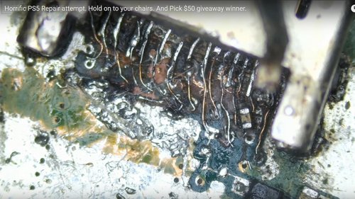

Dat is volgens mij het ergste wat ik ooit gezien heb.
En het dan ook nog op internet plaatst.
Hier heb ik verdampte inner-layers gerepareerd

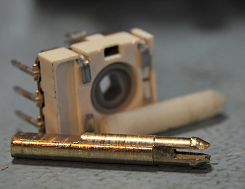

Ik doe ook mechanisch werk, bv connector onderdelen (oa een nieuwe middenpin voor een N-connector van een R&S VNA) potmeter asjes, binnenwerkjes van schakelaars. Ik heb daarvoor een horlogemakers draaibankje. Ik heb ook een paar HV trafos opnieuw gewikkeld mbv een zelfbouw wikkelapparaat.

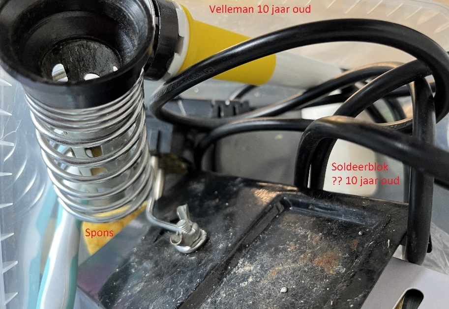

Het begon allemaal verkeerd, ik dacht na tien jaar de velleman soldeer apparaat te proberen. Werd de punt niet warm genoeg, dus eigenlijk stuk. Toen zo een lidl accu soldeerbout geprobeerd, zelfde probleem. Toen Lidl instelbare soldeerbout gekocht werd in iedergeval heet. Toen de bekende soldeer beginnersfout S-39 als flux gebruikt en toen eindigde het hoe het nu is. Van deze fout heb ik geleerd en bij de tweede (offtopic) apparaat wel goed gegaan.
Maar ontopic om deze te herstellen...
Nu word de soldeerbout goed heet kan ik de graden instellen en heb ik wat betere soldeer spullen. Ik mis nog een beetje ervaring en kennis.

We zijn in ieder geval al blij dat je de adviezen ter harte neemt
Nu, wat betreft je soldeerbout, die Velleman-bout heb ik, zo op de foto te zien, ook gehad en daar veel plezier van gehad.
Ook die accu-bout van de Lidl heb ik mee gewerkt: met beiden zou prima te solderen moeten zijn, alleen lijkt het printje wat je in handen hebt gewoon wat pittig te zijn voor een standaard bout: koperlagen intern of aan de boven- en onderkant die warmte slurpen.
Daar hebben de meeste gewone soldeerbouten van tegenwoordig moeite mee: die zijn bedoeld voor gewone printen met onderdelen met pootjes.

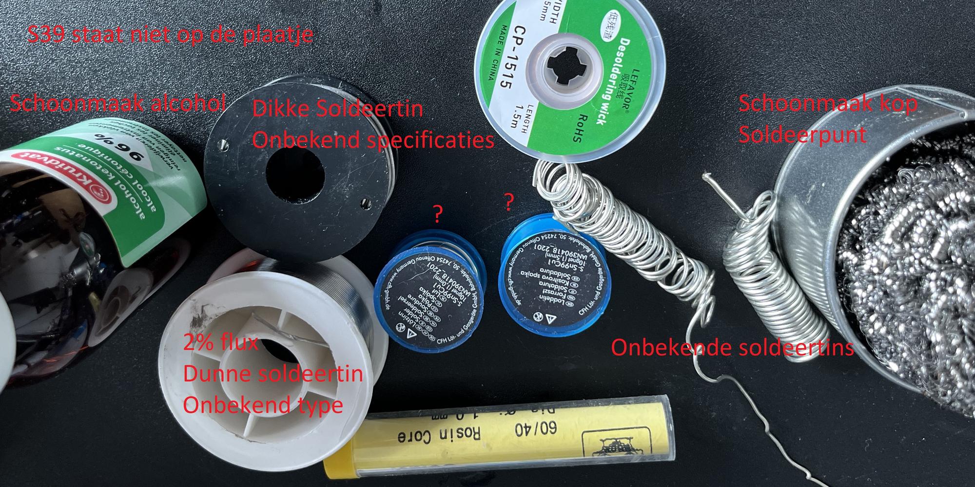

Met litze werkt het veel beter. Nog mooier is het als je ook losse flux hebt. Met een kloddertje flux op de desoldeer-litze krijg je een pad mooi schoon. BELANGRIJK: alleen in de JUISTE richting van het pad wat je schoon wil maken heen en weer gaan (en NIET duwen!)
Zijn je contacten print-kaart contacten die aan de zijkant zitten (zoals het gemiddelde insteek-kaartje voor in de PCIexpress aansluitingen van een computer) dan alleen vanaf het begin van het contact naar het einde van het contact (aan het einde van de print) bewegen en NIET dwars. Doe je dat wel, dan loop je kans het hele contact van de print af te wrijven. Idem voor sporen: in de minst kwetsbare richting met litze aan de gang.
Dikte van het draadje speelt een grote rol: hoe dunner het printspoor, hoe dunner het draadje moet zijn. Je kan hiervoor best eens kijken naar 'decoderdraad' zoals in de modelbouw gebruikt wordt: 0,05 mm2 draad. Heel dun, maar daardoor ook geschikt. M'n voorkeur gaat uit naar stug draad omdat dit niet de neiging heeft om de individuele adertjes uit te spreiden bij het solderen.
Dergelijk draad kun je krijgen bij modelbouwzaken.
Als het écht klein moet, kun je altijd nog zoeken naar Nanolitze: dat spul is nog dunner en heeft isolatie van teflon. Het voordeel is dat je er de kleinste sporen mee kan repareren, het nadeel is dat het door die teflon-isolatie moeilijk te strippen is.
Je tin is ook belangrijk: als je niet weet wat het is, is je rolletje geel tin de beste keus, omdat daar op staat dat het harskern-soldeer is. Zonder vloeimiddel doet tin niets en dat harskern is je vloeimiddel.
Die twee blauwe potjes zijn loodvrij tin en voor een beginner sowieso al moeilijker verwerkbaar. Loodhoudend tin, zoals dat gele rolletje, is makkelijker.
