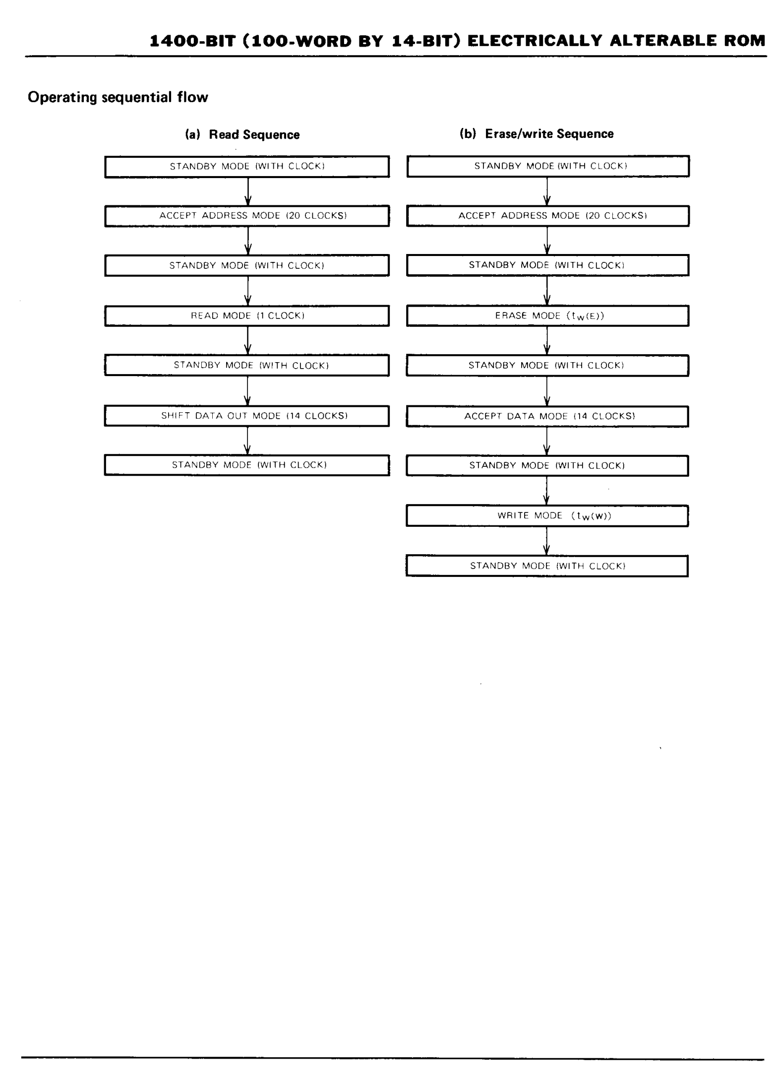

Met de Orange5 heb je een speciale adapter nodig voor de ER1400: http://www.cnc-lab.com/orange5e.htm
Er is wel een simpel programmer/kopieerprintje voor te maken, protocol is simpel:
Alleen heb je -30v en +5v nodig...

-35V is hetzelfde als +35V, aangezien dat de enige voeding is; het is maar net wat je als ground aanwijst. De I/O signalen mogen maximaal -20V zijn, oftewel minimaal 15V boven de laagste spanning in het circuit, dat is wel een kleine complicatie.
Je kunt het zien als een chip met +20V en -15V voeding, waarbij de chip geen ground aansluiting heeft, maar die kun je wel gebruiken voor de elektronica die hem moet lezen en schrijven. De interface kan dan bestaan uit spanningsdelers om van 20V naar 5V of 3v3 te gaan, en een pull-up weerstand met een transistor om een signaal van de microcontroller naar de ER1400 te krijgen.
Het zijn in totaal 5 I/O lijnen, met een maximale clock frequentie van 17kHz. Het protocol is vrij eenvoudig, en dit lijkt me niet heel ingewikkeld in een Arduino of andere microcontroller, maar om begrijp dat de TS daar geen ervaring mee heeft.
Ik zat te bedenken dat je het ook andersom kunt doen, en Arduino als emulator, waardoor je dus helemaal geen ER1400 meer nodig hebt.

Maar deze "USB linked" XG040 programmers zijn enkel geschikt voor 8/16 bit voor zover ik het kan zien.
HEt aantal bits is het probleem niet, er zijn wel meer IC's die geen 8 of 16 bit zijn, waaronder 1 en 4 bit en soms 12 bit. In de software van een programmer kan je het aantal bits wel opgeven.
Het probleem hier is meer dat het een seriele klok heeft afwijkende adressering met 3 extra inputs en de vreemde aanstuur spanning.
Er zijn ook wel meer geheugen IC,s met een seriele klok.
Al met al is de ER11400 een heel erg speciaal geval.
Die -30/+5 schijnt alleen te gelden voor de Mitsubishi versie, niet voor die van GI...
Inde datasheet staat:
Standard conditions (unless otherwise noted)
Vss = GNG
VGG = -35V
en
Input 1 = Vss - 15,0
Input 0 = Vss - 1,0
Maar kan dus ook prima op +5 en -30V draaien
Dan word
Input 1 = -10V
Input 0 = 4V.
4V kan je dan met een extra diode maken.
De aanturing is ergens iets makkelijker dan ik dacht je hoeft zelf niets met de -30 of - 35V te doen, dat schakelt het ic zelf intern.
Ik denkt het makkelijks om een -15V of -10V voeding erbij te plaatsen en via een opto dan levelschift te doen.

Waarom zou je al die moeite doen als je er gewoon een "lege" in kunt prikken ?
Hi Benleentje, Hr. Brosman, ARCO
1) @Brosman
Een lege ER1400 inprikken in mijn REVOX B61 tuner is inderdaad de kortste klap om een backup ER1400 voor deze tuner te maken, zoals jezelf en ARCO ook al lang geleden al hadden geconcludeerd.
2) @ BenLeentje.
BEDANKT voor alle moeite. Ik had me in de tussentijd ook zelf wat meer verdiept in de wondere wereld van deze EAR ROMS en de kopier mogelijkheden van deze exoot.
Ik begrijp nu de eerdere discussie tussen ARCO en BRosman veel beter.
3) ER1400 Kopieren: Ook het volgende geconstateerd:
Voor bepaalde Arcade Consolen, NSM Jukeboxen, bepaalde Tektronix scopes (b.v. TEK 2445, 2465), Philips Autoradio's moet inderdaad de originele ER1400 1:1 gekopieerd worden.
Zoals ARCO al aangaf is "Orange 5" Programmer Plus ER1400 adapter printje Plus een aparte +35V voeding prima geschikt om de ER1400 1 op 1 te kopieren.
Die oorspronkelijke CnC ORANGE 5 programmer is blijkbaar in Wit Rusland, Misnk ontwikkeld en wordt ook via Polen en Bulgarije naar Europa geexporteerd (o.a. TomSad TS): Een totaal package in mooie koffer kost € 750.-. !!
https://www.programatory.com/en/orange5-programmer-full-set-of-adapter…
De Chinezen zouden de Chinezen niet zijn, als ze niet een kloon van de de ORANGE 5 hadden gemaakt, en die "ALI ORANGE 5" + ER1400 adapter werd al in Post #6 door ARCO aanbevolen.
https://nl.aliexpress.com/item/1005005128606453.html € 115.-
(wordt blijkbaar veel in de autohandel toegepast: er ging weer een Wereld voor mij open!
4) Overigens zijn de GI ER1400 en de Mitsubishi M5G1400P helemaal Pin Compatibel.
Nog bedankt allen & een fijne zondag!!
