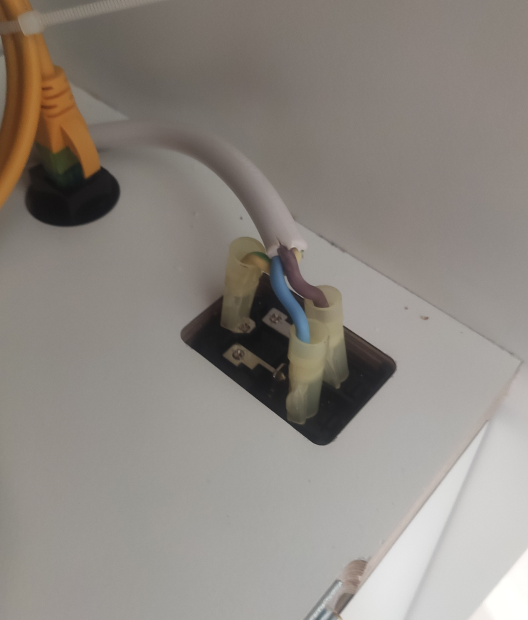

Als eenmanszaak ben ik bezig om een digitale entertainment kast te maken voor in de publieke ruimte.
De kast heeft aan de achterzijde een klep waarachter de elektronica verstopt zit. Gebruikers zouden in theorie in de binnenkant van deze kast moeten zijn om bijv een extra audiokabel aan te sluiten, de pc te rebooten of iets dergelijks.
De stroom komt de binnenzijde van de kast binnen via een apparaatstekker blokje met schakelaar
Aan de binnenkant bevestig ik hier dan een stekkerblok aan waar het touchscreen en de pc in geplugd zitten.
Het probleem wat ik heb is dat er aan de binnenkant van de kast nog metaal van de schakelaar bevestiging blootgesteld is, en een gebruiker dus een elektrische schok zou kunnen krijgen als hij hier met zijn vingers aan zit.
https://www.bookabooka.com/wp-content/uploads/2023/08/Schermafbeelding-2023-08-08-120245.png
Ik vraag me af hoe dit component normaal afgewerkt wordt aan de binnenzijde.
Een kennis zei: afwerken met hotglue, maar buiten dat dit lelijk is, vraag ik me af hoe dit dan te doen met de draden die er ook uit moeten komen?
Een andere optie is om een custom part te 3d printen voor de afscherming, maar dat kost minimaal 10 euro per afscherm-blokje, ook niet echt economisch / handig.
https://www.bookabooka.com/wp-content/uploads/2023/08/Schermafbeelding-2023-08-08-115952.png
Hoe zouden jullie dit doen?
Om te beginnen: hot glue is geen isolatie en dus reuzestout.
Een 3D geprint kapje is trouwens ook een risico en bedenkelijk. Zoek een net entree die wel veilig is of maak de opening in de kast zodanig dat je onder geen voorwaarde bij die entree kan komen, bijvoorbeeld met een tussenschot.
Of je koopt gewoon een goede van een echt merk waar ze ook de rear covers van verkopen.
Eigenlijk is dat de enige juiste manier.
En vermeld e.e.a. helder in je gebruiksaanwijzing. Ik neem aan dat jouw naam, adres en handtekening onder de EC verklaring komt dus neem geen risico's.

Normaal zit de kant die naar de schakeling gaat, geheel binnenin een niet-aanraakbare plek. Kijk maar eens naar een computervoeding. Je kan pas bij de bedrading (die verder niet noodzakelijk geisoleerd is) als je de voeding helemaal openmaakt.
https://upload.wikimedia.org/wikipedia/commons/thumb/6/62/PSU-Open1.jpg/1200px-PSU-Open1.jpg
Hier is de voeding open. Maar normaal is er dus werkelijk geen manier om de spanningsvoerende delen aan te raken.
De gebruiker hoeft nooit aan de binnenzijde van die voeding te komen - alle kabels en connectors worden aan de buitenzijde van de behuizing gemonteerd.
Wat jij in jouw geval zou kunnen doen, is ten eerste de spanningsvoerende kabel met een trekontlasting vast te zetten op het stevige hout.
Vervolgens kan je meerdere kanten op:
- Een houten kubusje maken met een gat er in voor de draad, dat je met een of twee hoekbeugeltjes vastzet. Kanttekening: brandveiligheid bij geval van een knetterende verbinding. Check de wettelijke eisen daarvoor. De grote massa hout zal wel lastig aan het branden te krijgen zijn, maar een kleiner blokje van dun hout is wellicht een ander verhaal.
- Een soortgelijk iets van gestanst isolatiepapier/gevulcaniseerd papier: https://en.wikipedia.org/wiki/Vulcanized_fibre
Vastzetten met schroeven en ringetjes, of simpelweg vastnieten met stevige nieten. Voldoet aan veel brandveiligheidseisen.
- Een overmaats maar verder standaard muurdoosje voor huisinstallaties er overheen zetten, met schroeven door de plaat waar de net entree in geschroefd is.

Andere soort netentree gebruiken, bijvoorbeeld van Neutrik (powercon). Is gelijk ook locking iets wat met een naar beneden hangend snoer wel eens van pas kon komen.
https://www.neutrik.com/uploads/media/380x/08/17088-NAC3FXXA-W-L--view-45-degree.png?v=1-0
https://www.neutrik.com/en/products/audio/powercon
Daarvoor zijn nette afdekkappen te krijgen voor de achterzijde.

Zoals eerder geopperd is een (extra te maken) schot die het 230 gedeelte afschermt van het audio gedeelte het goedkoopste en veilig.
Het is dan wel de binnenkant van de kast, maar gezien het gebruik moet je het als buitenkant beschouwen (het is immers een toegankelijke ruimte!).
Ik ben geen fan van afdekkapjes e.d.. Deze zijn bedoeld voor montage aan de binnenzijde (lees niet toegankelijk). Het beste is dus om een extra binnenkast te maken die NIET toegankelijk is zonder schroevendraaier. Die witte kabel gaat dan via een tule(!) door de wand waar achter een trekontlasting aanwezig is en met de netentree is verbonden.
Verdiep je als zzp'er eens in https://machinerichtlijn.eu/kennis/machinerichtlijn/ , https://machinerichtlijn.eu/kennis/laagspanningsrichtlijn/ , enz.
Er zijn allerlei cursussen op dit gebied te volgen. Belangrijk.
Zelf zou ik waarschijnlijk een of ander standaard (las)doosje tegenop schroeven.
Eentje waar je een flink gat in de bodem maakt, of enkel het deksel en dat rechtstreeks in het hout schroeven.
Zoiets bijvoorbeeld:
https://www.conrad.nl/nl/p/tru-components-tc-9065592-industriele-behui…
https://www.conrad.nl/nl/p/tru-components-kst-215-03215000-h-industrie…
Die zijn er in alle soorten en maten, en dan een wartel er in voor de kabeldoorvoer.

Als je de netschakelaar kunt missen ... Dit soort dingen bestaan ook:
Ik zou ook gaan voor de oplossing van @Sine, kastje er boven schroeven met een gat in de bodem.
Dan kan er meteen een fatsoenlijke trekontlasting voor de afgaande kabel gemonteerd worden, zoals die nu los ligt hoort ook niet. Dan trek je de fastons zo van de entree af en dat is nog makkelijker om aan te raken.

Bij een vergelijkbare kast lijken ze dit probleem met ik gok krimpkousen opgelost te hebben, is dit ook een optie denken jullie.
Ja dat is de optie die ik zelf ook altijd doe.
Maar er zijn ook netentree waar je kabelschoen op kan schuiven en die kabelschoenen zijn er dan ook in de geisoleerde versie.
Voor in een apparaat is krimpkous voldoende. Voor iets waar men met de vingers aan kan zijn geïsoleerde ampjes en krimpkous ontoereikend.

@help: tja, hangende stekkers kunnen eruit vallen natuurlijk, en hoewel die neutrik stekkers een optie zijn, zijn in mijn beleving niet gebruikelijk voor dit soort apparaten, en worden ze meer ingezet voor audio apparatuur waar veel mee gesleept wordt.
Mocht de stekker er vaak uitvallen dan kan hij vastgezet worden met een spijkerclipje (met schroef).

@benleentje: bedoel je andere kabelschoentjes dan die ik er al op heb zitten (zie foto?)

Ik kan zo vanaf de foto niet zien of dat kabelschoenen zijn of tules die er laten erover geschoven worden. Maar als die al kabelschoenen zijn dan is dit wat ik bedoel.
zonder de achterklep open te maken, uit te zetten is met een knop, is deze optie niet geschikt.

Dat is niet perse nodig. Ik lees uit het verhaal van opdesign dat de kabel door een metaalplaat heen gaat. De randen van metaal zijn scherp, je kan ze dan ontbramen en afschuinen maar ik vind het altijd link om een kabel zo lang het metaal te steken.
Je kan dan 2 dingen doen het gat erg ruim maken en de kabel goet vast zetten zodat hij niet over de metaalrand heen kan scheuren of een tule of wartel plaatsen. Een rubberband die je over de metaalrand kan schuiven mag ook als de metaalrand maar weg is.
