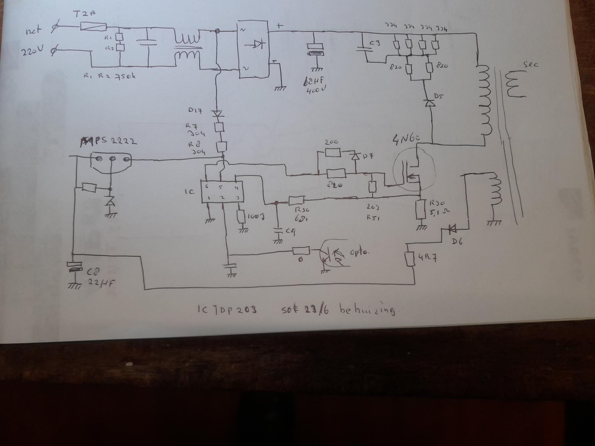

Ben bezig met een acculader te repareren, waar de netgedeelte van defect is. Het is een schakelende voeding met ic gestuurd en een mosfet.

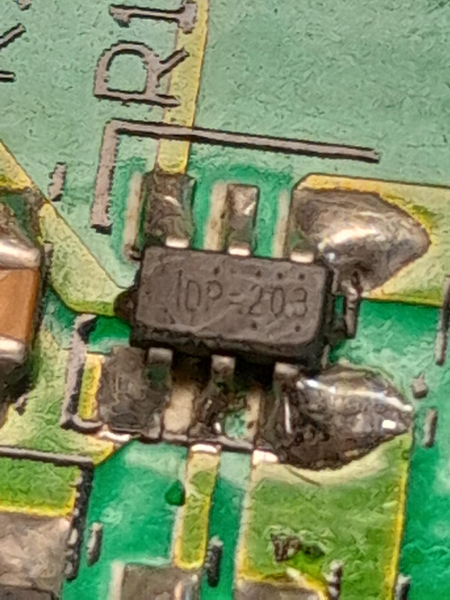

De mosfet is al vervangen, maar het ic zit sluiting in.
Het nummer wat er opstaat is niet te herleiden of je komt op een heel wat anders uit.
Foto, het betreffende onderdeel SOT23/6 behuizing.
Tekening, zoals het ic in de schakeling zit
Hopelijk kan iemand mij helpen. Type of vervangende onderdeel.

Volgens mij is dat zo'n beetje hetzelfde IC als in de ASC30-36 laders van Metabo. Een onderdeel in de 'unobtainable' categorie helaas.
Wordt in die laders volgens mij gebruikt als stand-by voeding.
Er werd door sommigen op een Frans CO-achtig forum een vervanger geopperd, ik zal eens zoeken... < nou... dat kan ik dus nergens meer vinden, dat forum lijkt niet meer te bestaan.
Nu wel een datasheet gevonden, via de links van Roland 11.
Met dank hiervoor.
bijlage de datasheet.
