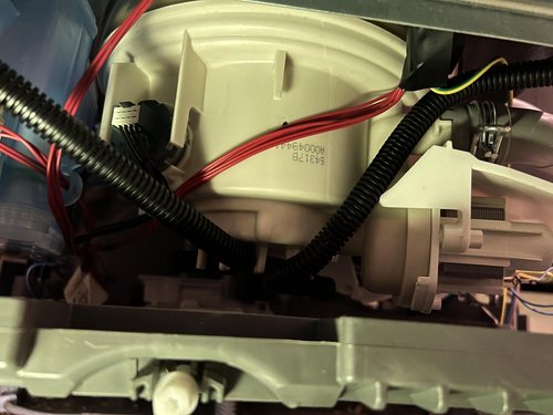

Dit ding, zie foto. Zit meestal achterkant vd watercollector (trechter waar filter in past.).
Er af halen door weerhaak iets te lichten en dan eraf trekken. In de aansluiting waar de pressostaat op zat, met perslucht doorspuiten. Ik doe dan ook wat water in de kuip zodat de massa vh water en de jacht vd perslucht de blubber er door jagen. Presostaat niet doorblazen. Een gevoelig meetonderdeel. Pressostaat er terug op en 9/10 terug in orde. 1/10 pressostaat stuk.

Zie je hem op de laatste foto niet achter de motor zitten? Indien ja dan ga je achteraan moeten kijken.
Ik mis nog een foto vd achterzijde. Gaat bij dit model de achterkant onderaan er af?

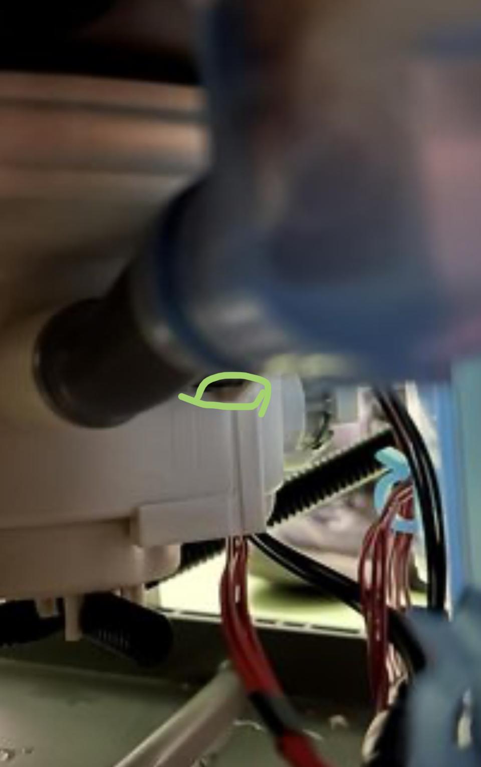

Hier (groene aanduiding op foto) zie je een glimps van iets achter die darm die in de weg zit. Wat is dat?

Deze foto is van onderuit genomen. Camera er van voren inschoven, naast dat blauwe vat en het putje.
Yep, dat is em. De kunst is nu om de weerhaak te lichten zonder hem te forceren en dan er uit te trekken. Het veiligste is een platte schroevendraaier. Zo heb je met een draaibeweging de controle over hoe ver je de weerhaak buigt zonder uit te schuiven.

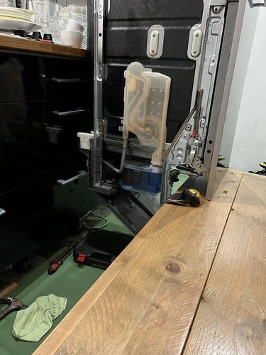

Het is dus niet logisch om dat “zout” reservoir los te koppelen? Dan kan die blauwe tank namelijk aan de kant en kom ik er beter bij.

Het lijkt erop dat de bodem vrij los zit. Als ik hem licht achterover kantel kan ik aan de voorkant de bodem los halen, deels.
Een vorkheftruck zou nu handig zijn geweest idd.
Creativiteit aangesproken
Pressostaat los gekregen.
