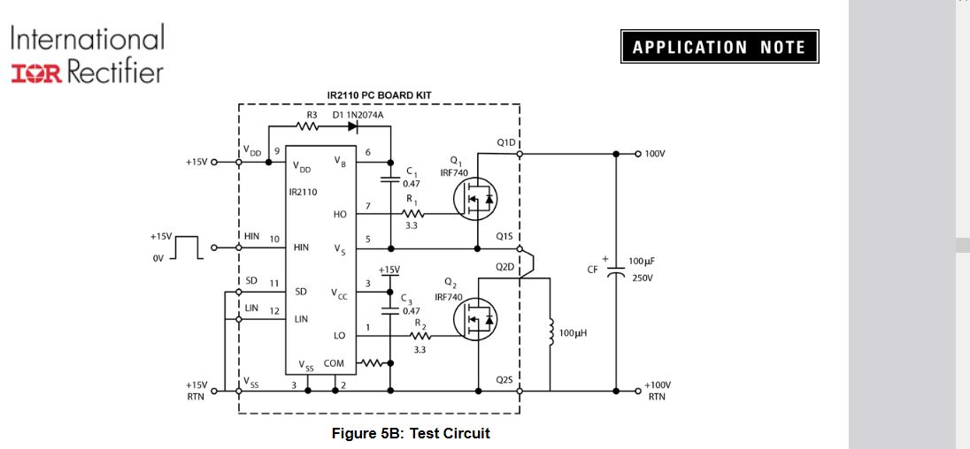

Ik heb een vraag over de bootstrap manier om een high side Mosfet driver van voeding te voorzien.
In de onderstaande afbeelding staat de bootstrap en is de zener diode dan wel nodig, zoniet waarom dan niet?
Loopt de spanning niet te hoog op zonder zenerdiode.
Bovenstaande schema komt van een applicatie document van IXYS.
Vs is als de highside fet uit staat ongeveer 0V.
Als Vin bv 50V is dan kan als de highside fet uit staat de spanning op vb oplopen tot ook 50V.
Omdat Vb de spanning is die op de gate komt staan bij een volle condensator mag dat maximaal 20V zijn en sommige fet iets minder.

Als de spoel nog stroom voert wel, maar als de spoel stroomloos wordt, bij een lage belasting van de uitgang, is Vs gelijk aan de uitgangsspanning. Als 15V - Vout te laag is voor de gate driver, krijg je de MOSFET nooit meer aan, totdat de uitgangsspanning inzakt. Als Vin - Vout groter is, heb je nog wel genoeg voor de driver, gaat dat wel, en de zenerdiode zorgt ervoor dat de spanning nooit te hoog kan worden.
De voorgestelde diodes staan verkeerdom, en gezien de spanningsval over D1 gecompenseerd wordt door D2 (SW gaat iets onder de ground, de Vf van D2), vind ik een 16V zener voor een 15V voeding zonder serieweerstand wel erg krap.

Ik ben er inmiddels achter dat Vb nooit veel hoger kan worden als Vs, omdat de spanning uit Vs geclampt wordt tegen de voedingspanning, door de interne diode van de Mosfet.

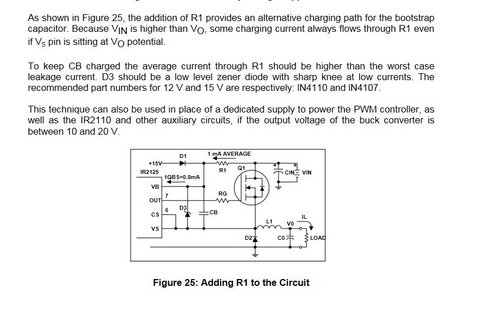

Kijk eens naar de schema's uit de link.
Je moet eerst de boel begrijpen zonder de zener en R1.
Er zijn in essentie twee toestanden: Uitgang (van de mosfet-schakeling) is laag (en deze mosfet is uit), of deze mosfet is aan en de uitgang is (haast) Vin.
In die eerste toestand, zal via D1 de 15V VB opladen tot ongeveer 15V.
In de tweede toestand is de VS/CS node ongeveer Vin geworden. De condensator is z'n lading t.o.v. VS/CS nog niet kwijt, tus VB is gewoo9n Vin + 15V !. Tussen VB en VS zit de fet-driver die daarmee dus de gate van de mosfet aanstuurt.
Door nu zo nu en dan weer naar de eerste toestand te schakelen, kan je de CB condensator geladen houden.
Dit is de basis. Vervolgens zijn er kennelijk uitbreidingen die R1 en die zener nodig maken. Ik zie het nut van R1 nog niet, maar dat ligt vast aan mij.
R1 is nodig om de bootcondensator heel langzaam op te laden zodat die vol zit als de hi-side switch voor de allereerste keer bediend moet worden.
Dit geldt alleen voor de topologie in het plaatje trouwens.
Daar heb je ook weer gelijk in. Maar het kan dus wel dat de spanning Vb-Vs net zo hoog als Vin kan worden en daarom is er een zenerdiode nodig zodat de spanning niet hoger kan worden de zenerspanning.
Waarom zou je dat willen, ik zou die condensator juist zo snel mogelijk willen vullen. Volgens mij zorgt R1 er gewoon ervoor dat de stroom door de zenerdiode als die boven de zenerspanning komt niet te groot word.
[Bericht gewijzigd door benleentje op (18%)]
Die is om de 'reverse recovery' van de diode te dempen. Als de dU/dt van de uitgangsspanning op de positief gaande flank hoog is zal de diode in veel gevallen een gemene stroompuls terug naar de +15V geven die beide schadelijk kan zijn voor de diode en schadelijke spanningspieken op de voedingsspanning kan geven. Snellere diodes, trage MOSFET's en een lagere spanning op de MOSFET's maken het probleem kleiner. Ik raad aan die weerstand altijd te plaatsen, want het bepalen wat er mis is gegaan als de diode is gefaald is erg lastig omdat het een cascade aan defecte componenten geeft. Het schaadt niet echt omdat de stroom verder niet heel groot is.
