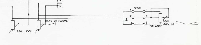

Hoi, ik Ben bezig met een Philips 70FA/567. Van deze werkte 1 kanaal helemaal niet. De eindtrappen zijn prima in orde. Maar na wat meet en zoekwerk een Weerstand van 10 Ohm gevonden die defect was.
Nieuwe er in gezet, beide kanalen zijn er weer. Klinkt alleen ontzettend mono. Ook de schuifbalans potmeter werkt niet lekker.
Verder ben ik gewend dat als je Speakers A+B aanzet dat alle 4 aan gaan. Bij deze versterker niet. Mis ik iets? Advies?

Afhankelijk van hoe die balansregelaar geschakeld is kan dat de reden zijn dat het geluid 'mono' klinkt: sommige balansregelaars zijn enkelvoudige potmeters met de loper aan massa en het ene uitende van de koolbaan aan 'links' en het andere uiteinde aan 'rechts'. Maakt de loper geen goed contact met de koolbaan dan verbind je in feite met de koolbaan links en rechts aan elkaar resulterend in een slechte kanaalscheiding.
Bij deze versterker heeft de balans potmeter ook een aftakking in het midden die aan massa hangt. Dat verhoogt de kanaalscheiding.
Maar als de massa de potmeter helemaal niet meer bereikt, hangen links en rechts aan elkaar, weliswaar hoogohmig.

Ik heb de potmeter es ff helemaal losgehaald en een duidelijke foto gemaakt. Het lijkt er op dat er scheuren in de koolbaan zitten. Dat kan verklaren waarom de balans zo slecht werkt. Lijkt niet meer leverbaar en aangezien het maar de balans is. Welke aansluitingen moet ik doorverbinden zodat de balans in het midden staat? Of is dat niet mogelijk.
Stekker WG01 los laten, dan werkt de balans potmeter niet. Het signaal gaat dan gewoon 'rechtdoor' naar de eindtrap.

Heel erg bedankt voor het meedenken.
Ik heb de balans nu uitgeschakeld.
Klinkt prima nu. Dank je wel.
