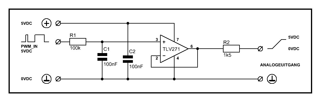

Ik wil een 12V dc motor (ruitenwisser) in snelheid gaan regelen met een logo 12/24V . Aangezien LOGO geen analoge uitgang heeft had ik gedacht om met een digitale uitgang een RC kring op en ontladen. Ik zou een soort blokgolf of PWM signaal opwekken en de lengte van de ON-OFF periode te regelen. Nu heb ik gemerkt dat de relaisuitgangen van de logo niet sneller dan 10ms kunnen schakelen. Ik wens mijn motor te regelen van 2 tot 12V. Ik merk dat bij lage toerentallen dit niet stabiel is, de motor versnelt en vertraagd bij TON:10ms, TOFF: 190ms. Als je de spanning gaat meten gaat die van 1.7 naar 2.3V en dit gaat storend zijn, ik heb een stabiele regeling nodig. Ik heb mijn R en C waarden wat aangepast maar ik krijg het niet goed. ik heb geen scoop maar ik vermoed dat hij sneller oplaad dan hij ontlaad, want bij TON:100ms en TOFF:100ms gaat hij al naar 12 V.
De aansturing van de motor gebeurt met een https://electromen.com/en/products/item/motor-controllers/dc-motor-bel…
Deze verzwakt wel de rimpel die ik maak met mijn RC kring, maar niet voldoende.
Ik had overwogen om een uitbreidingsmodule met AQ aan te kopen maar die werkt enkel op 24V. Als ik eventueel een omvormer bijzet kan dit, maar dan ga ik problemen hebben met de digitale ingangen die ik inlees van op de tractor die 12V zijn. Hij gaat deze niet als logisch 1 herkennen. hiervoor moet ik dan weer relais gaan bijplaatsen...
Verder had ik info gezocht naar convertors van PWM naar analoog, maar deze werken bij 1 a 3kHz wat ik natuurlijk nooit haal met mijn zelfgemaakt PWM signaal.
Weet iemand hoe ik die RC kring beter kan doen werken, of bestaat hiervoor een kant en klare oplossing om mijn pulserend digitaal in een stabiel analoog signaal te veranderen?

ik heb nu een weerstand van 1K, en een condensator van 100µF. hiermee werkt het goed/aanvaardbaar zolang ik boven de 4V blijf.

Als we even uitgaan van een pwm frequentie van 5Hz uit de logo, zou je een weerstand van 360Ω en een condensator van 100uF kunnen proberen. Achter het filter kun je een rail to rail opamp zetten om het signaal te bufferen. Je hebt nu kans dat het signaal teveel inzakt door de belasting van je regelaar waardoor je teveel rimpel krijgt op het signaal. De opamp moet je als spanningsvolger schakelen.
Je zou voor de opamp een TLV271 kunnen nemen, die mag max zo'n 16V voedingsspanning hebben.
De voedingsspanning wordt dan 12VDC en R1 en C1 moet je aanpassen naar jou waarde. Het pwm signaal wordt ook 12VDC natuurlijk, dat neem ik aan ten minste.

Uit je tractor komt dus al een pulssignaal dat een maat is voor die as snelheid. Je hebt een motor regelaar. Je moet alleen een signaal converter hebben die dat puls signaal omzet in een analoge waarde die je motor regelaar slikt. De meest eenvoudige manier om dat te doen is een integrator en een level converter in te zetten. En dat is precies wat lambiek aangeeft. De weerstand en de condensator vormen de integrator en de opamp is de levelconverter en buffer.

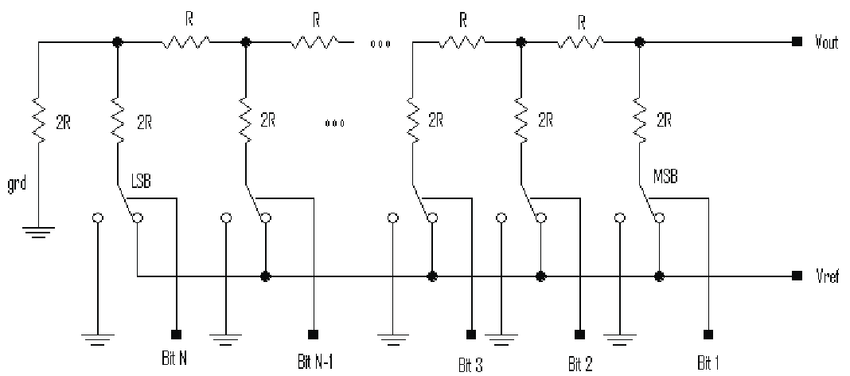

Als het echt alleen relais uitgangen zijn en er zijn wel voldoende uitgangen dan blijft eigenlijk alleen de R2R netwerk methode over. Met vijf bits kun je dan al 32 snelheidsvariaties maken. Maar of die resolutie voldoende is?
Op 14 september 2023 15:23:18 schreef Ex-fietser:
Daar heb ik ook aan zitten denken, maar de TS zei dat het een traploos signaal moest zijn.
Maar die resolutie voldoende is?
Bij 5 bits (10VDC : 32) zou je stapjes van 0.3125VDC krijgen. Dat zijn nog wel grote stappen vind ik.

De regelaar slikt ook 0 tot 5VDC zie ik nu, dan zouden de stappen de helft worden. Maar het zijn maar vier uitgangen.
Je zou misschien nog een externe counter kunnen ophogen en verlagen en daarmee een DA kunnen sturen. Maar dat zijn wel rare oplossingen natuurlijk. Je hebt een hele mooie PLC die intern als het goed is helemaal is voorzien van alle beveiligingen en dan ga je daar een rare buitenboordschakeling aan knopen.
Dan kun je hem beter inruilen voor een ander modelletje of inderdaad iets geheel analoogs gaan maken.
