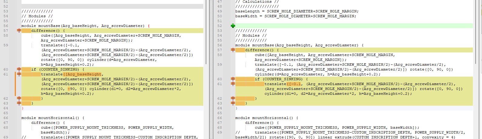

Dit "Beugeltje" heb ik van ThingIverse.
Wat kleine aanpassinkjes heb ik zelf kunnen doen.
Wat ik niet voor elkaar krijg is om de COUNTER_SINKING aan de onderkant te krijgen ipv aan de bovenkant.
Zou er iemand nog zo vriendelijk willen zijn ? :?

regel 61. d1 en d2 verwisselen.
Daarna iets met de translate prutsen. Waarschijnlijk gewoon Z=0. of zoiets.

Maar het moet erop neerkomen dat je wat stoeit met d1 en d2 (or r1 en r2) van een cylinder(...), en vermoedelijk staat er nu een translate([ ]) die moet aangepast worden of misschien zelfs weg kan.
Wat betreft debugging: ik heb alhier (ik denk vanwege @Lambiek) de truc geleerd om een bepaald element uit te lichten door er een # voor te zetten.
code:
translate([4,5,6]) cylinder(d1=10,d2=5,h=10)
wordt dan
code:
translate([4,5,6]) #cylinder(d1=10,d2=5,h=10)

Zie bijlage.

Die bedoelde ik inderdaad.

@Blokkendoos, heb ze even ter lering ende vermaeck naast elkaar gezet , "Rotate" had ik mee zitten spelen, diverse waarden ingevuld en geprobeerd. De -90 (min) was niet in me opgekomen :
